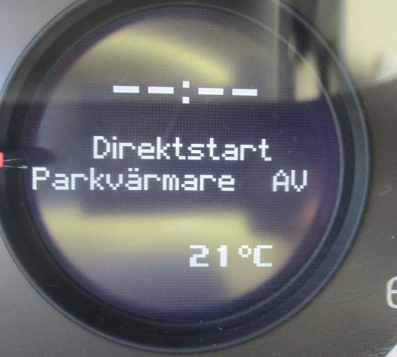

Har du provat att starta via färddatorn/blinkersspaken?
Ja, men får inte igång den. Det står bara AV.
När jag gör enligt instruktioner i bok och på nätet, står det fortsatt bara AV. Hur får jag den PÅ? Måste jag göra någon annan inställning?

Jag vill helst inte ställa in timer då man ju åker med bilen vid olika tillfällen. Vill kunna starta den manuellt. Hur gör man det?
När du står i menyn och det står direkstart av, håll in reset knappen tills det står på. Tror det var så man gjorde, var ca 10 år sedan jag sålde min v60
Instrumentpanel på en bil visar texten "Direktstart" och "21°C".
Ska jag trycka in resetknappen?
Trodde man skulle trycka in OK-knappen (längst ut på änden)...?
gör det som får den att säga på/till

BjörnC2 BjörnC2 skrev:
Finns som extra tillbehör
[länk]
Kostar en slant om man inte har den redan...
20m räckvidd men vanlig nyckel och 100m med pcc säger dom
Enligt manualen ska man trycka på låsa först, sen hålla in lampknappen i minst 2s.
Rätt stor prisskillnad. Runt 3-3500 kr för att kunna använda nyckeln som fjärr (ny programvara) och typ 9000 kr om man vill ha separat fjärr och nytt mottagare (bättre räckvidd). Det var iaf de priser jag fick.
