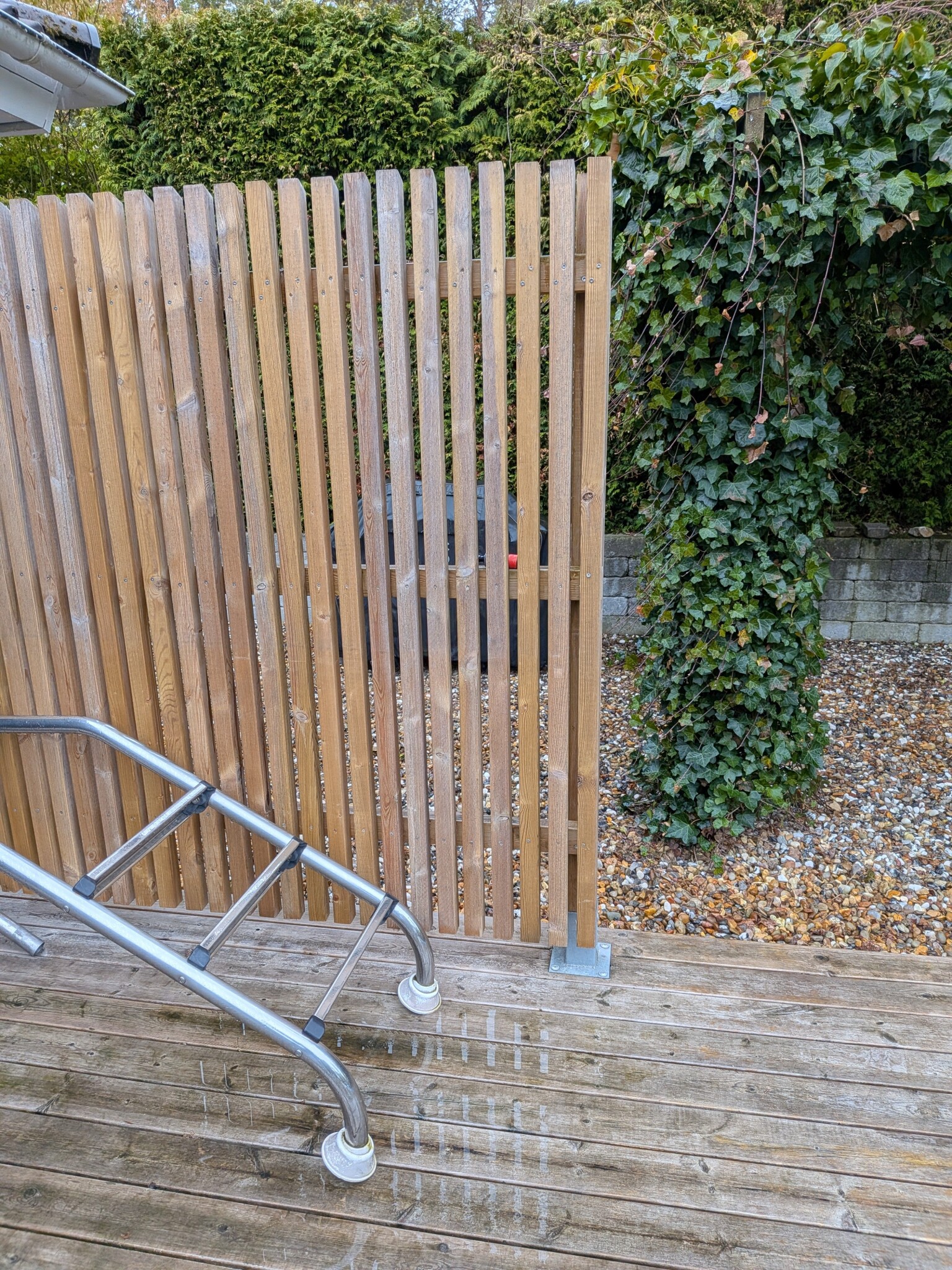

Jag ska bygga ett altanräcke/insynskydd med stående ribbor på min altan.
Altanen ligger på markplattor och stommen består av 45x145 reglar. Jag hade tänkt använda mig av 95x95 stolpar.
Hur kan jag på bästa sätt fästa dessa i stommen så att stolparna inte svajar?
Jag byggde en liknande vid entrén, då prövade jag vagnsbult, långa skruvar osv men fick inte till det.
Ska man skruva ner en markskruv bakom stolpen för att få det stabilt?
Är det någon som har ett bra tips hur man kan lösa detta?

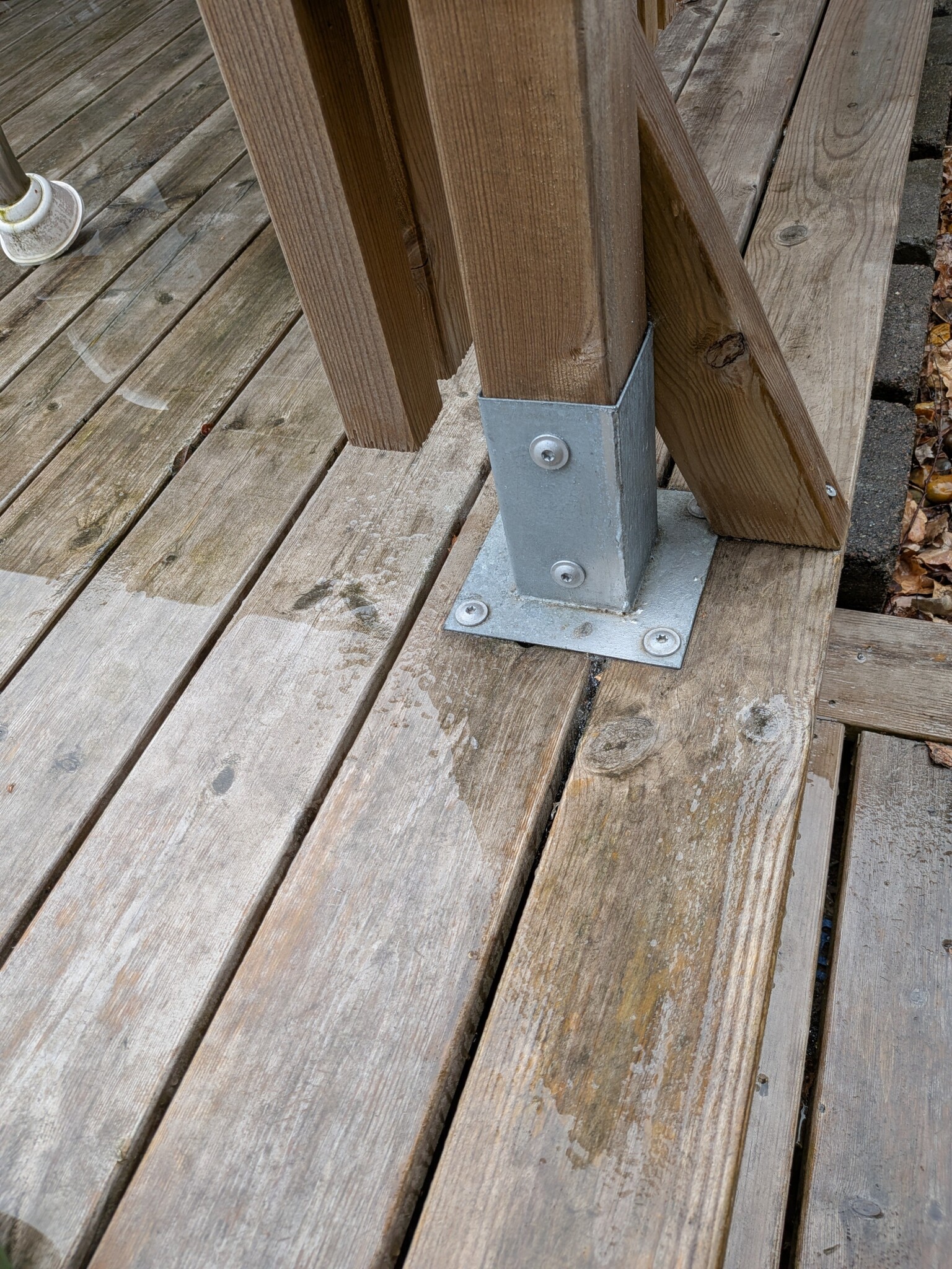

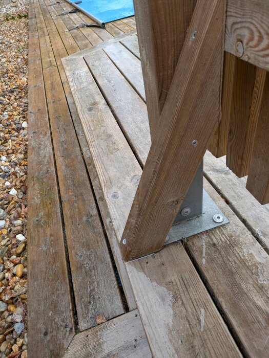

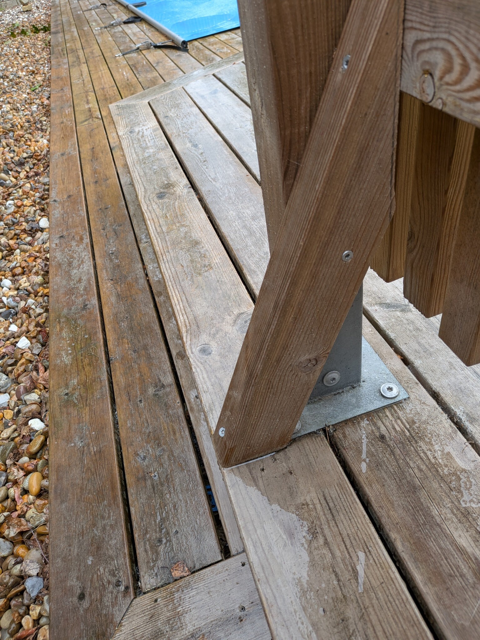

Hej!F Fialis skrev:Hej,
/ fia
Känner igen problematiken! Snedsträvan var inte meningen från början, var rätt stabilt även utan den, men mkt stabilt när den kom på plats. Har använt skruv som ser ut som fransk träskruv men med insexhuvud som är lite av favorit.
