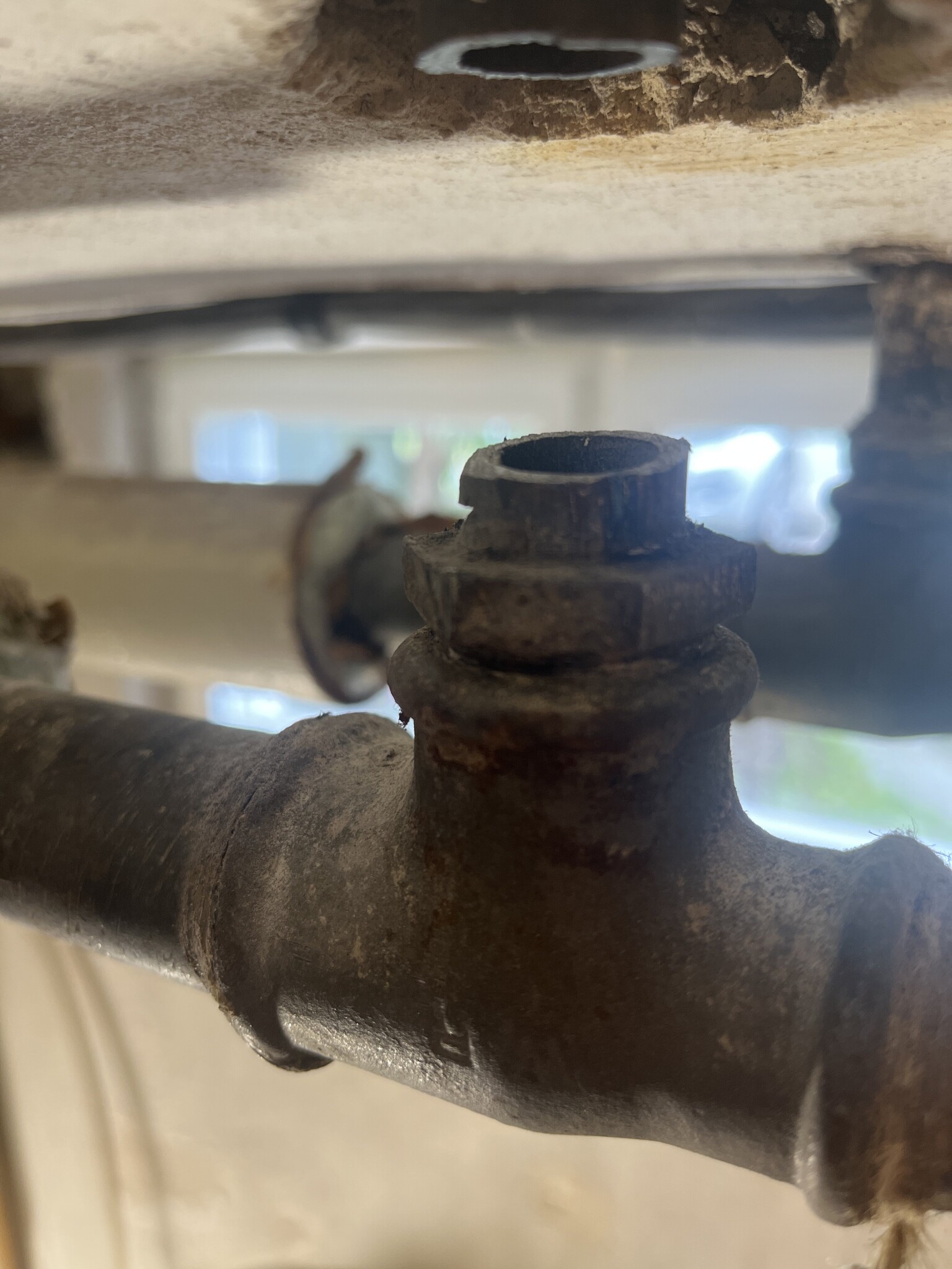

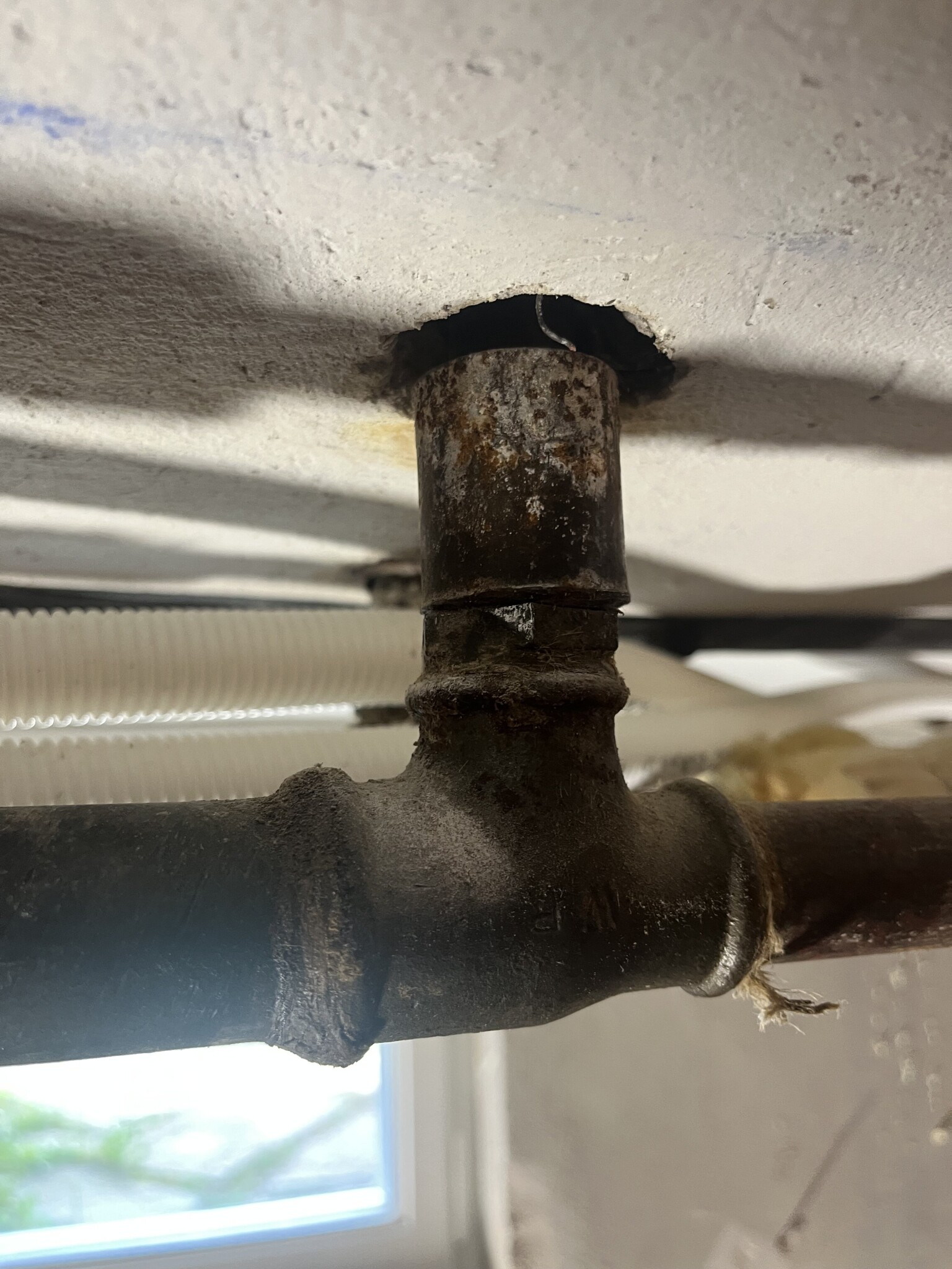

Jag har ett gammalt järnrör (från en radiator) som jag behöver ta bort, planen är att plugga anslutningen. Men jag har ett stort bekymmer, muttern på t-kopplingen sitter som berget. Har sprutat på en hel del rostlösning och använt både skiftnyckel modell större samt rörtång. Men rubbar inte muttern ens en millimeter. Kan det hjälpa att värma muttern kanske? Någon som har ett annat tips för hur jag ska kunna lossa den? Eventuellt har den inte varit loss sedan 50-talet.

Det är inte en mutter utan en dubbelnippel som sitter i T-röret. Det innebär att hela röret upp genom taket kommer att snurra med när du vrider på den. Du måste alltså först se till att hela röret uppåt är fritt och kan rotera. Om det inte går att få hela röret fritt så är det enklast att kapa röret längs taket samt ca 2cm under taket med tigersåg och sedan gänga ur stumpen. Sedan pluggar du anslutningen med en gängad plugg.
Det ser ut som om det sedan sitter en muff på D-nippeln, vilket kan antyda att det är en delbar skarv i nivå med taket. Det borde i så fall sitta en mutter inne i putsen i taket. En riktig mutter denna gång, som går att lossa varefter muffen kan skruvas uppåt. Men för att få loss det så måste du ju i så fall ändå riva i taket för att komma åt.
Rostlösare kommer oavsett inte hjälpa dig. Kopplingen är tätad med lin som i värsta fall sväller av rostlösaren. Värme kan däremot hjälpa.

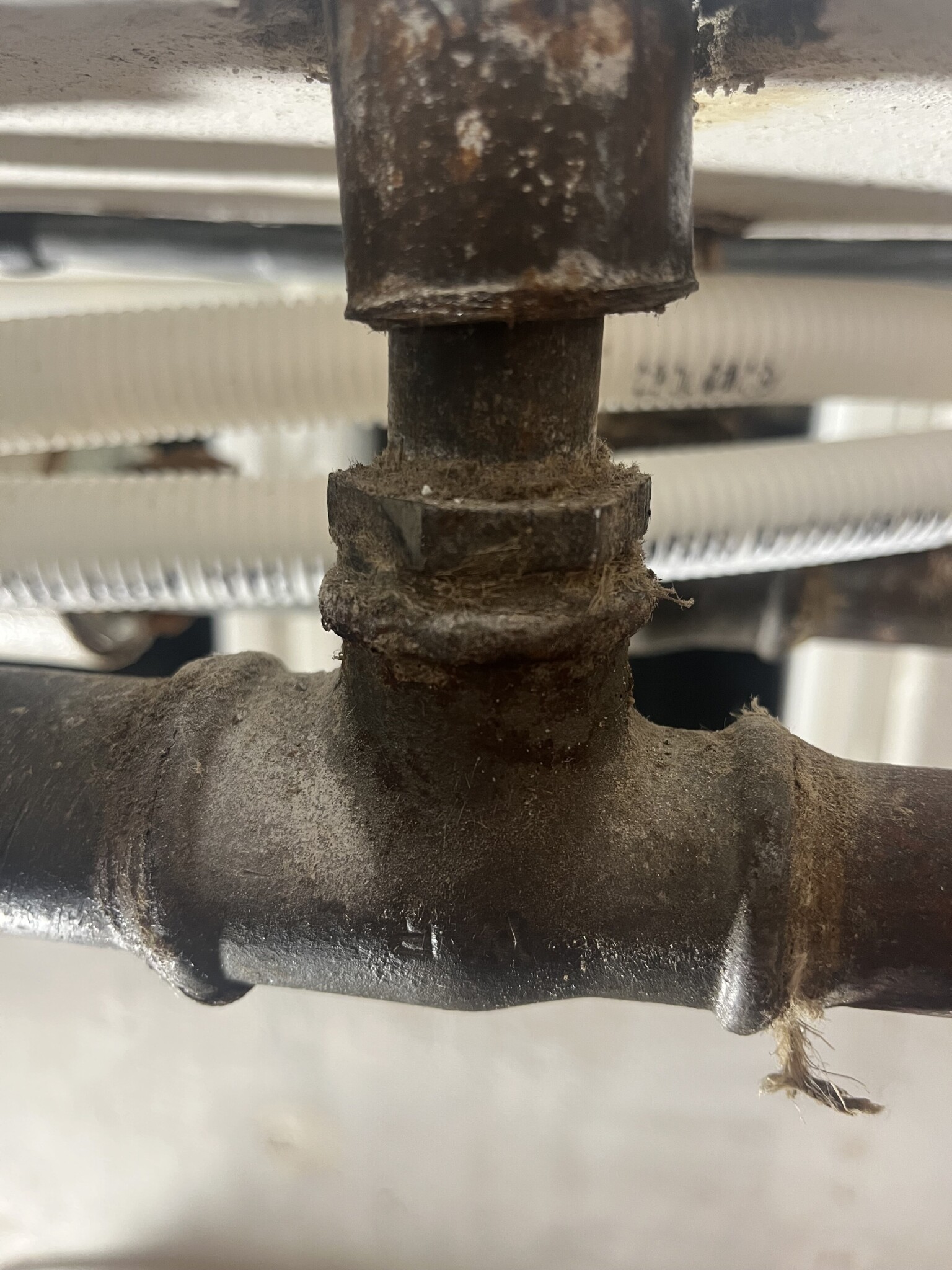

Värme är vad som hjälper dig och kapa bort röret först så det garanterat inte håller emot något också. Värm bara T-rörets avstick och bussningen som sitter i det. Inte för att det har betydelse men på din senaste bild ser man att det är en bussning och inte nippel, sexkantnippel eller dubbelnippel som sitter där.

Tack! Ja, en 1/2” x 3/8” bussning verkar det vara som sitter i avsticket. Då förstår jag ännu bättre varför den inte kan rotera om inte röret kan rotera fritt. Vågar mig nog på att kapa röret och gå loss med värme och tänger då :)
Nu har jag kapat röret, men som jag befarade så sitter bussningen fortfarande som berget. Har värmt (med enkel 10cm minisvets med gasol från Biltema) och skrapat bort så mycket lin som det går.
Någon som har något tips och trix för att komma vidare? Kapa bussningen med tigersågen lodrätt och försöka undvika att såga i T-kopplingen?

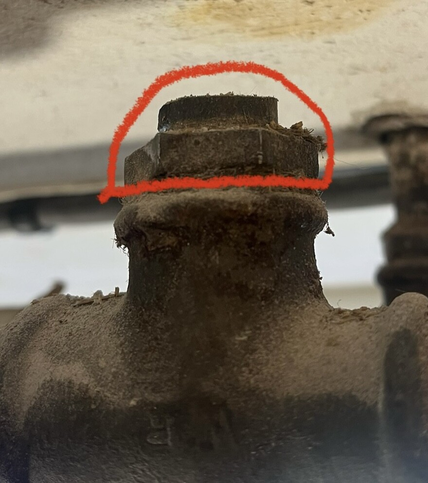

Så bara värma på det rödmarkerade området här alltså?
Nej det skall du inte värma alls.
Värm t-röret, den delen som pekar uppåt.
Då utvidgas metallen och du kan bra loss bussningen.

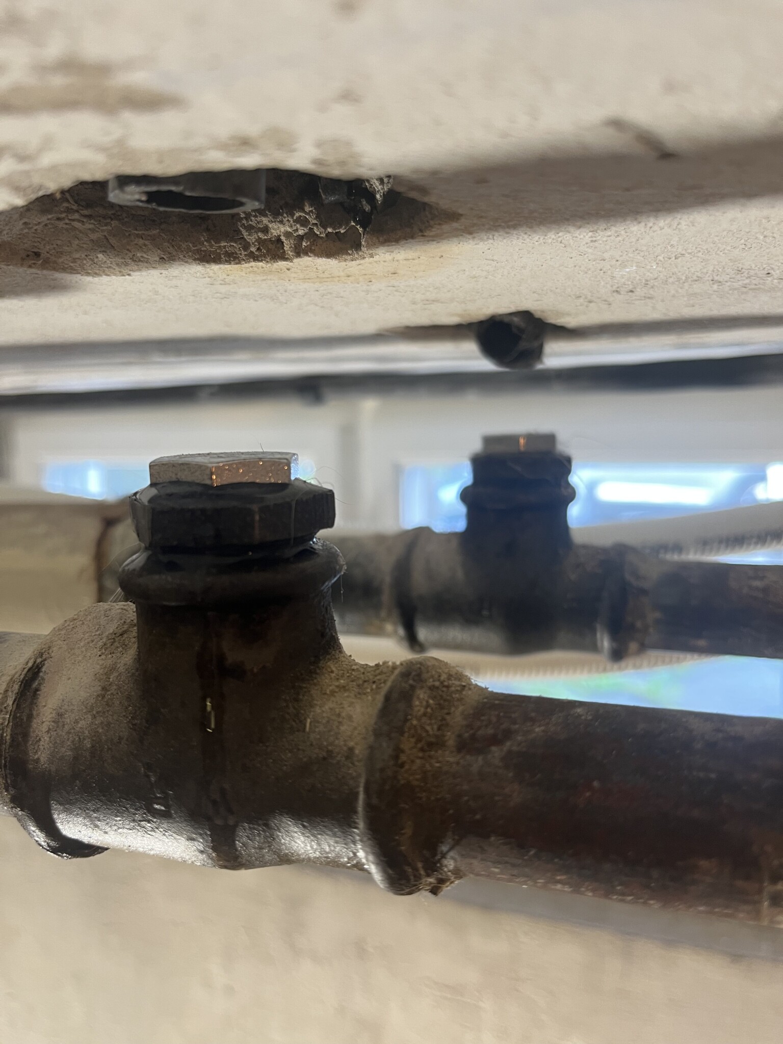

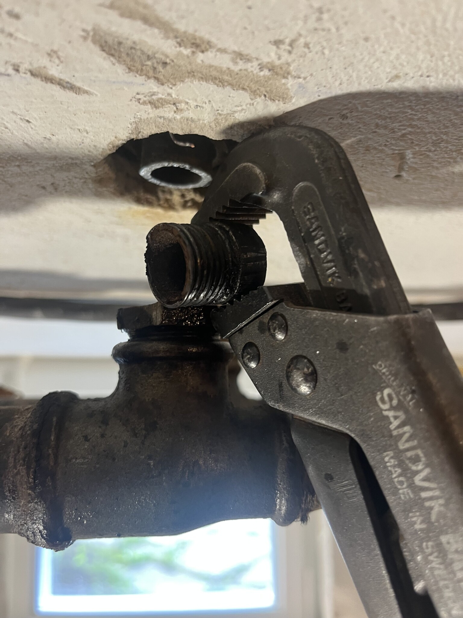

Tack, tog en större brännare och värmde typ fyra minuter runt t-kopplingens stick. Nu så fick jag loss röret!
Själva bussningen behöver jag väl inte bråka med att försöka få loss om jag har en propp som passar den?

Nu har du sett både för och nackdelar med det gamla sättet lin och linolja. Noll läckage, fixerat som det vore svetsat men enkelt att lossa med lite värme. Ser ut som du varit försiktig med värmen, kanske pga gasolbrännare. Det är ju bra när du ska ha kvar resten intakt.
