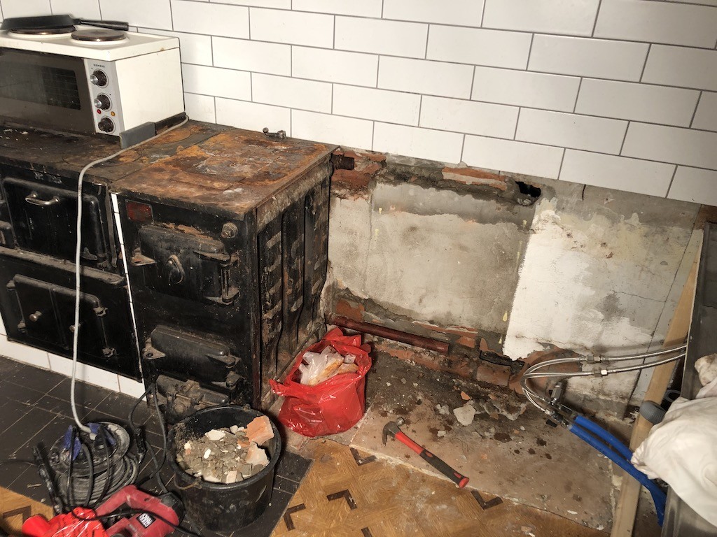

Jag har köpt mig ett gammalt torp med en gammal å sedan länge oanvänd vedpanna i köket. Hur gör en enklast får att få loss den från golv å vägg så att en kan forsla ut den ur huset? å har den något andrahandsvärde att prata om?

hej, fick du ut den? Jag har en likadan som jag vill gå ut från huset. Tänkte att man kunde skära i delar och bära ut bitarna. Frågan är med vad kan man kapa den?
den sitter fortfarande där den sitter. insåg att där nog är delvis inmurad asbest runt anslutningsrören, och det är mer än vad jag orkat ta mig an hittills. lös det så provar jag nog att skruva isär den, det ser ut som att den är byggd i sektioner som bultats ihop. slänga tipsar folk om också.
Det är inget alternativ att låta den vara och använda den då? Den är väl antagligen ansluten till nåt värmesystem?

Igår tog jag äntligen tag i det här. Eftersom jag hittills inte hittat någon bra beskrivning med bilder på hur det kan tänkas gå till så kommer här en kort sammanfattning av förfarandet. Pannan va en Norah 300 från Norahammars bruk, och vägde gissningsvis 2-300 kg.
Tillvägagångssättet var att:
1. Kapa rören och flytta ut den från väggen
2. Skruva bort de fyra bultarna som håller ihop pannan i ovankant (en bult kan ses på golvet i de två sista bilderna)
3. Bryta bort ovansidan med kofot (där fanns skruvar, men de var hopplösa)
4. Slå på en skarv på sidan ordentligt ett par gånger med slägga tills två sektioner hoppade isär några mm
5. Bryta på sprickan mellan sektionerna med kofot tills de lossade från varandra
Överlag så gick det hela väldigt mycket lättare än vad jag tänkt mig. Däremot så ångrar jag att jag inte var mer noggrann när jag tömde den på aska, allt i huset är numera täckt med ett ytterst fint asklager :(

Informativt! Takk for deling. Hvordan tappa du av vatten før rivning?
Og var det greit å kopple på Norah 312 på samme rør?
Jeg har en 300 som er veldig gammel og full av rust. Lurer på å ta den ut.
Jag kan inte minnas att där var något vatten i den. Den hade stått i många år och förra ägaren hade låtit rören frysa sönder i hela huset, så det kan hända att det mesta läkt ut och resten dunstat.
Vad som passar på samma rör vågar jag inte uttala mig om. Jag rev ut alla rör pga ovannämnda frysskador.
