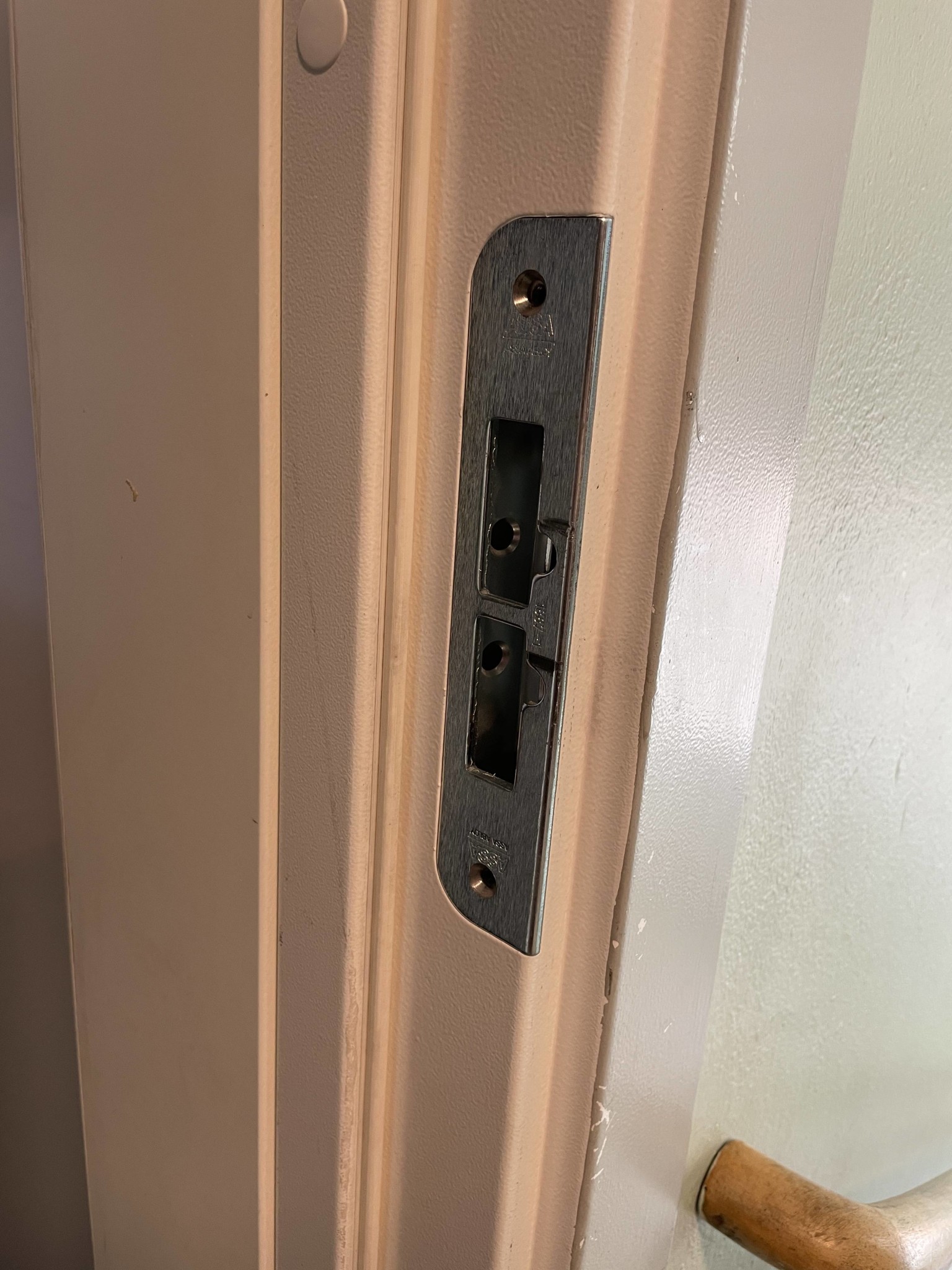

Hur får jag bort slutblecket Assa 1887-2?
Kan du inte ta några bilder på slutblecket och hur dörrmiljön ser iu?

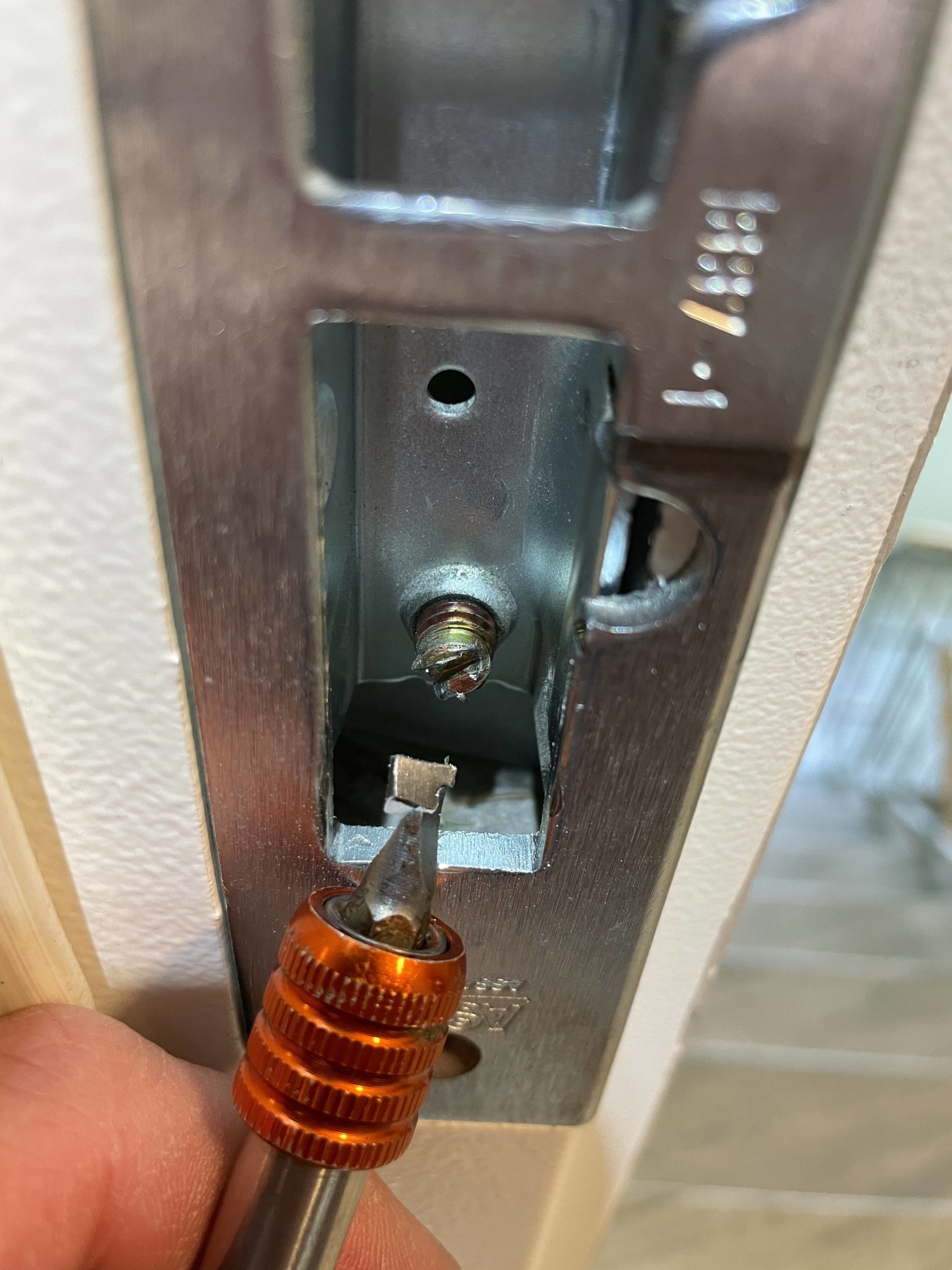

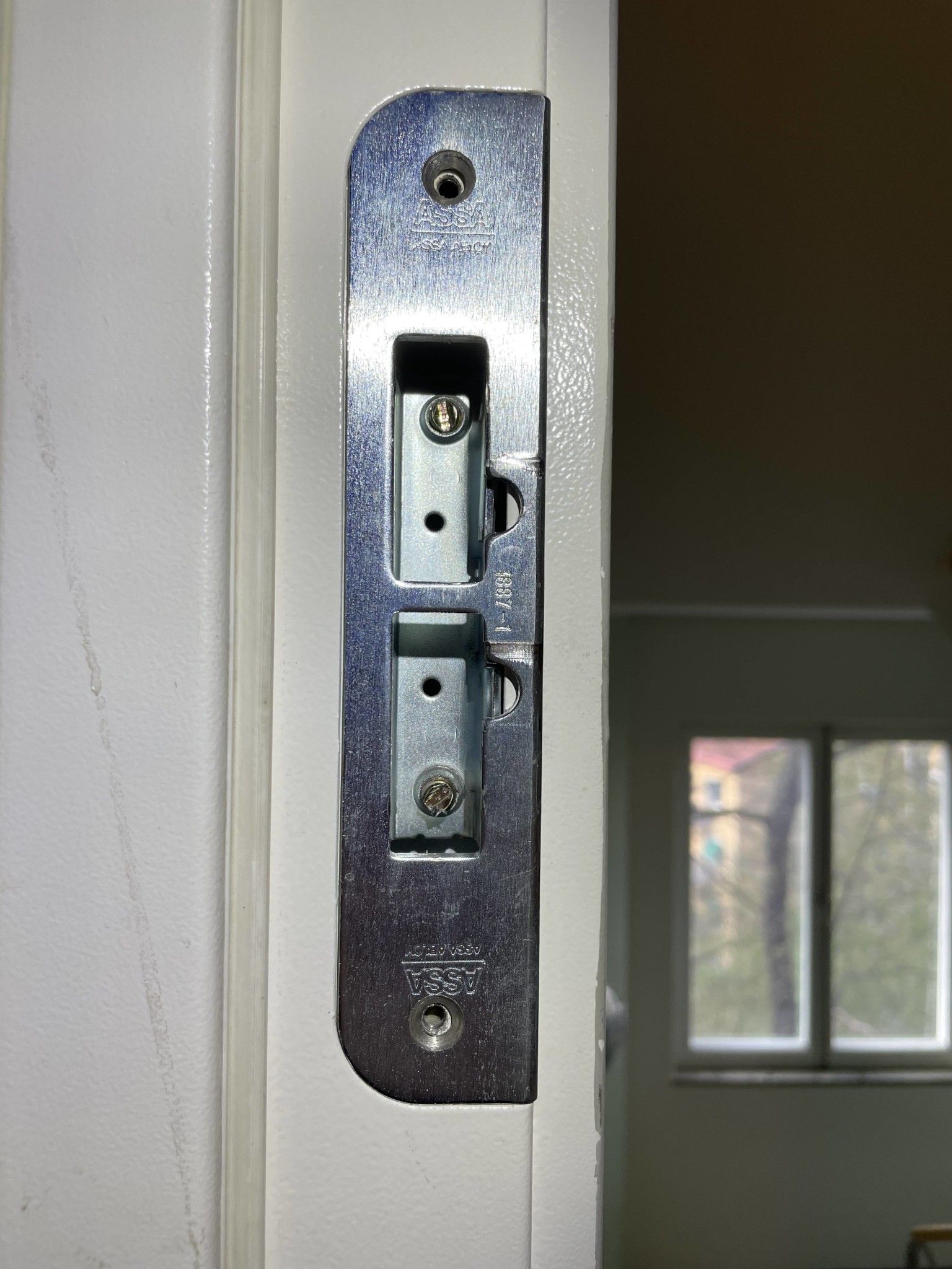

Hej! Jag har nog en liknande utmaning… säkerhetsdörr med stålkam. Hur får jag bort slutblecket Assa 1887-1?
