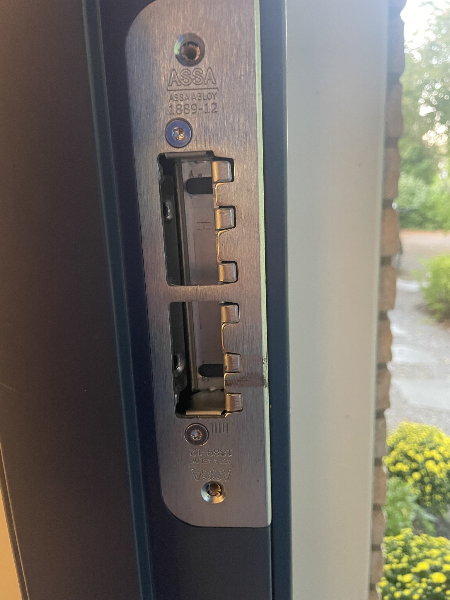

Hej! Jag tror mig ha skruvat loss allt som man ska men blecket sitter som berget. Hjälp sökes snabbt för hur jag kommer vidare. Installation av Nimly på gång och jag vill inte skruva dit det gamla låset...
  • Dörrbleck av märket ASSA ABLOY fastskruvat i en dörrkarm. Skruvar synliga, installation av Nimly-lås pågår.
Det ska vara löst man kan sitta fast i färg eller nyper i urtaget.
Jag brukar ta en skruvmejsel och stoppa in snett i kåpan så den kommer under bommen och bända till lite lätt så släpper det.
Det brukar även gå att slå lite lätt på slutblecket.
