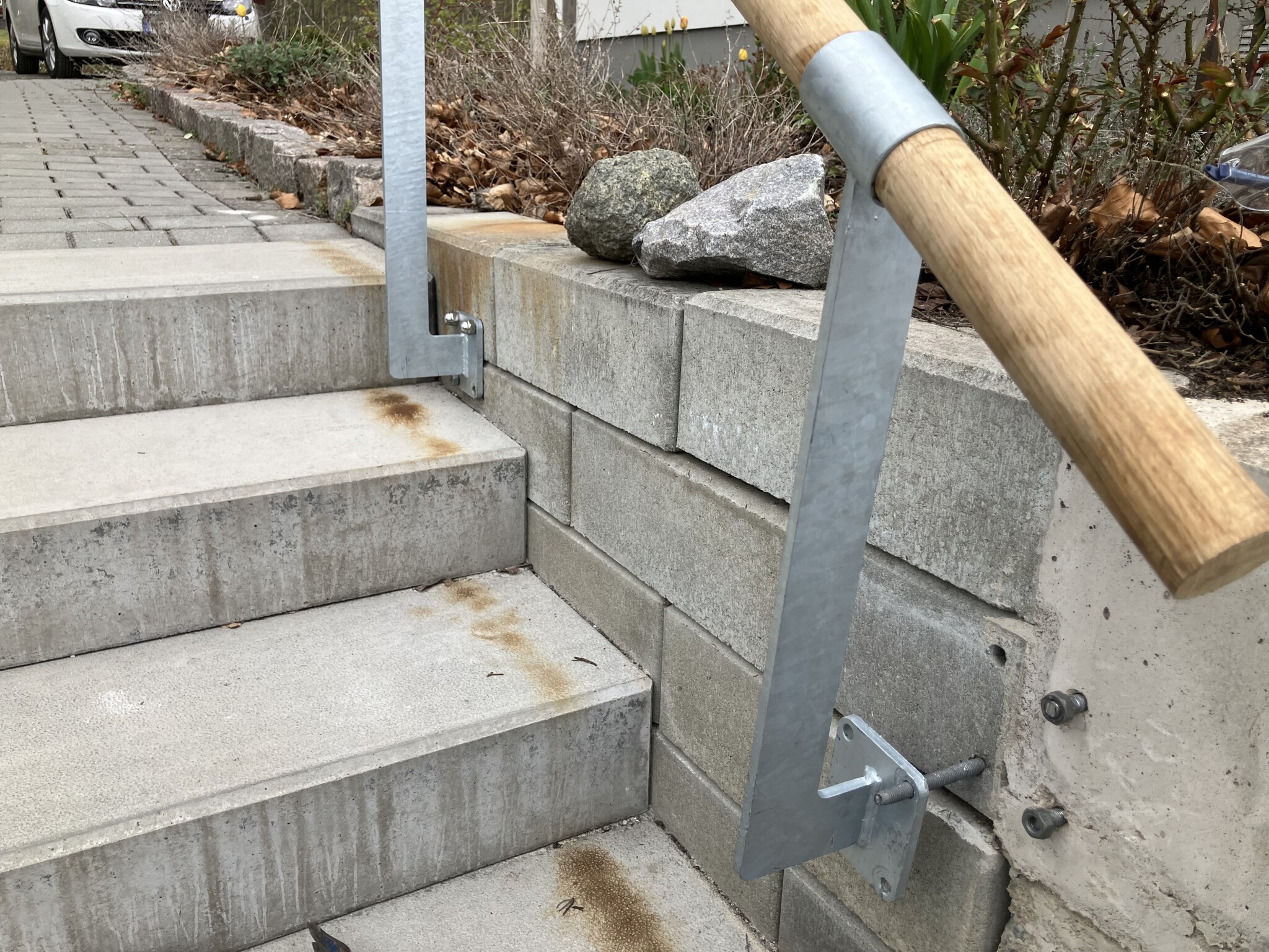

Har börjat fästa trappräcket vid en yttertrapp enligt bild:
Meningen är att använda M10 betong-expanderbult för att skruva fast stolparnas fotplattor. Det gick ju nästan bra. Nu idag skulle jag såga av bultarna till rätt längd och skruva fast med hattmutter (som på den bakre). Men då lossnade bultarna så att de vrider sig i betongen men jag kan inte dra ut dem. Så jag får inte riktigt fäste för att kunna dra fast plattan. Vad ska jag göra? Göra om bredvid är den sämsta optionen. Finns annat att göra?

Ett enkelt råd som kan fungera. Såga ett snitt bakkant av den avsågade bulten. Där kan du sedan sätta en stor skruvmejsel, medan du drar åt muttrarna. Om du inte kan dra ut dem, så kommer sannolikt 4 stycken hålla tillräckligt.

Våld använder jag varje dag. Knacka in med slägga går säkerligen. Så får man ju fäste första gången. Men då är det för lite gänga kvar. Ankarmassa får jag inte in i spalten, den är ju bara nån millimeter. Jag har även försökt dra ut fanskapet med bräckjärn. Utan framgång.Farstatjej90 skrev:

Sätt på ett rör, dra ut så långt du vågar, kapa, slå in expandern om den inte går ut hela vägen. Sen borra nytt hål och sätt med ankarmassa och gängstång. Hilti ct1 eller dylikt.
Det borde gå att borra i samma hål med ordentligt betongrör, bulten är så pass mjuk så lär inte vara några problem.
Sen ligger du rent för nära kanterna på betongen. Minimum brukar vara 50 mm för att inte spränga betongen. Hade kemat fast allt från första början.

Testa sätt kontra muttrar i änden och en mutter intill räcket. Håll emot med skiftnyckel och dra innersta muttern så bör den inte snurraDanieldndnbd skrev:

Fattar tyvärr inte.Danieldndnbd skrev:
Det @Danieldndnbd är ute efter är att expandern "expanderar" och låser fast sig i hålet när man drar i den.T Thomas_Blekinge skrev:
Så gäller bara att hitta på valfritt sätt att dra i den trots att den snurrar. Funkar nog bra att gänga på en mutter och sedan dra till den med t.ex. en kofot också.

Har jag provat. På en ny expanderbult finns ju en liten clips som ska biter sig fast i betongen och som kryper upp på en kon när bulten dras. Troligen har hålet blivit utslitet men inte löngst ut där det förhindrar att bulten draC cpalm skrev:
Det blir tre muttrar totalt men så mycket gänga finns inte.Danieldndnbd skrev:
s ut.
