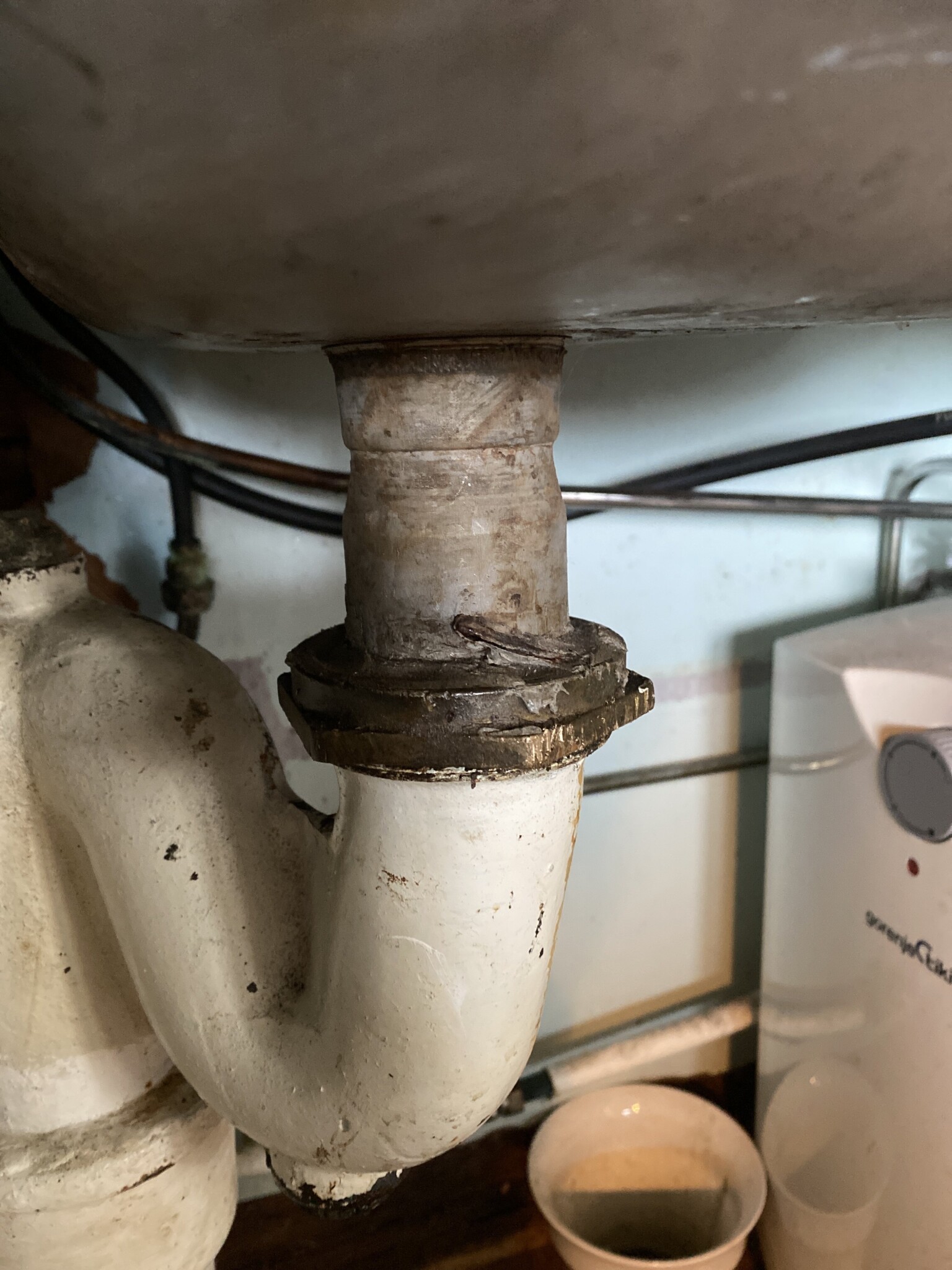

Innan du börjar att dra med en rörtång. Knacka lite distinkt på mutterns alla sidor med en hammare, då liksom lossnar den lite från skiten/rosten som finns i gängorna.
Men pass upp lite, drar du rikigt hårt och kanske lite vålsamt, kan delar av vattenlåst gå i småbitar, då det säkert har rostat av del materiel invärtes.
PS det ska vara en stooor rörtång och ställas in se den inte klämmer ihop muttern, den tål inte att klämmas.
