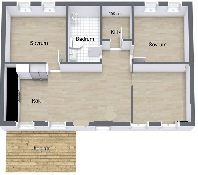

Have you considered such a solution?
Planlösning med kök, två sovrum, badrum, klädkammare (KLK) och uteplats. Badum är centralt och kan flyttas enligt inlägg.
There is also an option to move the bathroom to the lower left corner and combine the current bathroom and wardrobe into a new bedroom, but this is an even more expensive solution.
Lagerlöf
This solution would have been wonderful. Unfortunately I think it would be too expensive.

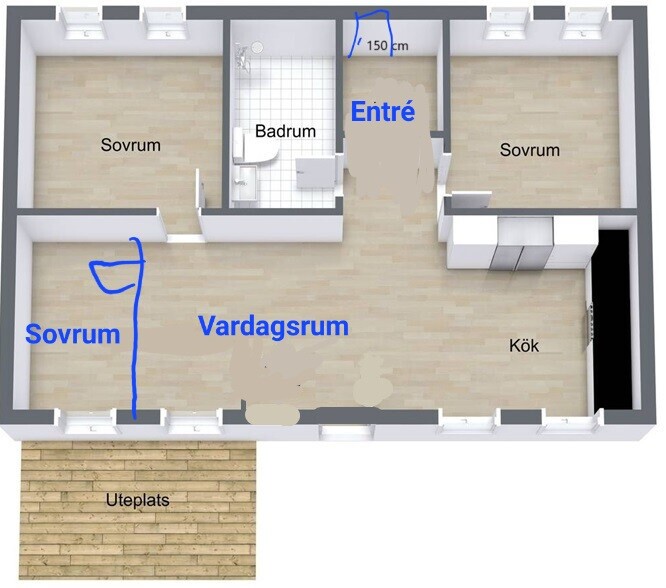

Kanske inte alls är möjligt med tanke på hur tomten ser ut och kräver bygglov för ny ytterdörr, men kan man flytta entrén till klädkammaren?
Planlösning av hus med entré, vardagsrum, kök, sovrum, badrum och uteplats, med mått vid entrén och föreslagen placering av klädkammare.
Snigla och 3 till
Det var också en bra idé!
Frågan var hur man får ett extra sovrum Och det löser iofs förslaget. Men det sker på bekostnad av ett mindre vardagsrum OCH offrad klädkammare.

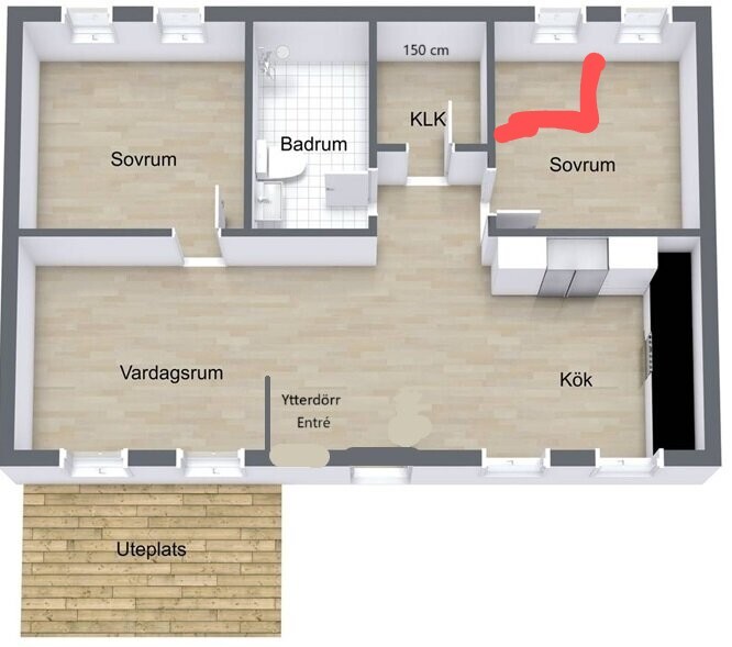

Ja, alltså jag tror också det går bra, jag kan alltid sova med dörren öppen. 😊Jag vill mest kunna stänga om mig när tonåringarna har vänner över.
Är väggen mellan klädkammare och sovrum möjlig att ta bort? Planlösning som visar potentiellt borttagningsbar vägg mellan klädkammare och sovrum, markerad i rött.
Lagerlöf och 1 till

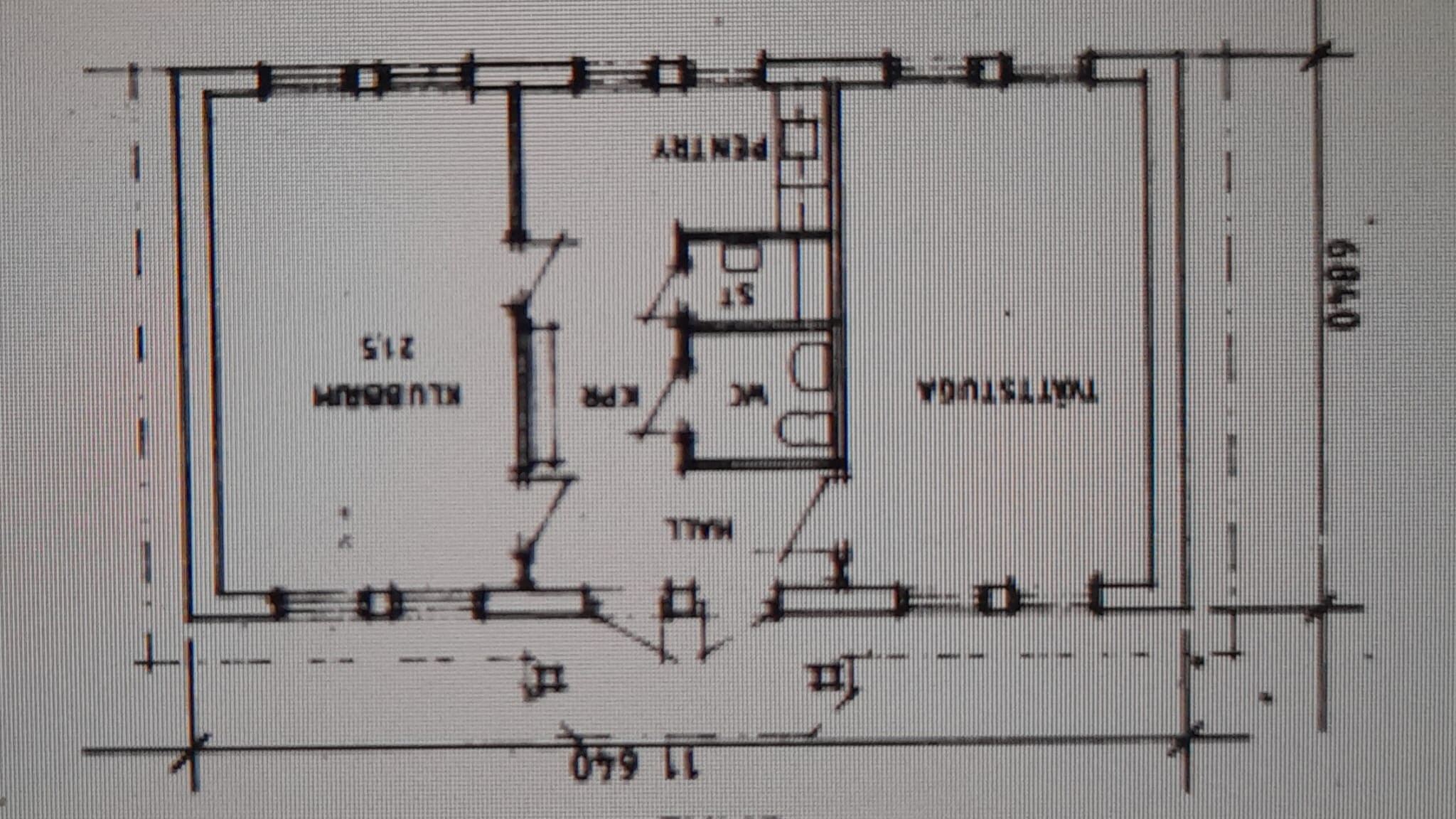

Spruttas Siggelito3000 skrev:
Är väggen mellan klädkammare och sovrum möjlig att ta bort? [bild]
Jag vet inte om det går att ta bort. Idag fick jag ritningen på hur det såg ut från början.
  • Ritning av huslayout, visar rum som hall, wc, tvättstuga och klädkammare, med mått och väggplaceringar.
