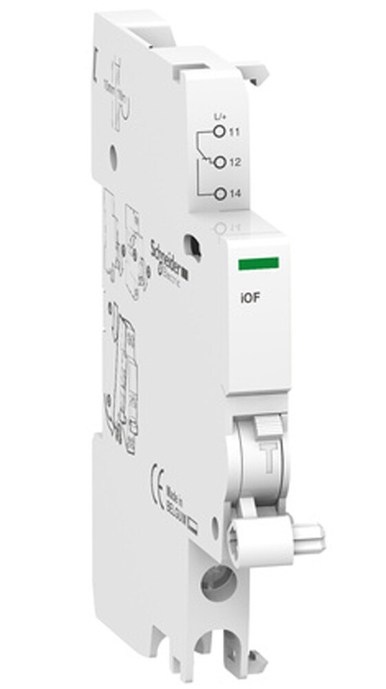

En möjlighet är hjälpkontakter på automatsäkringar om man nu har sådan. Då kan man lägga dom i serie och så man ett avbrott om en säkring löser ut. Man kan även välja att lägga dom parallellt så släpper dom fram spänning när en säkring löst ut. Finns passande till både jordfelsbrytare, personskyddsautomat och vanliga automatsäkringar hos alla stora tillverkare (ABB, Garo, Hager, Schneider, Siemens osv)
