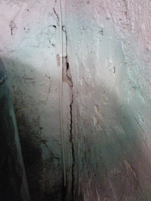

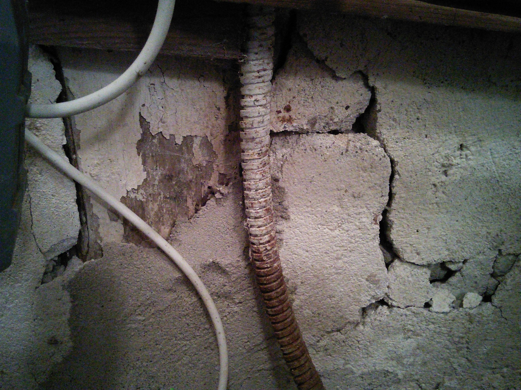

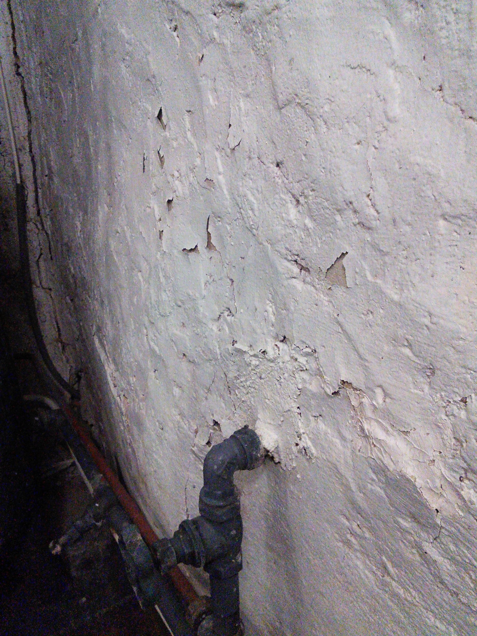

Vi ska renovera vårt badrum i torpet, vi har bestämt att försöka göra så mycket som möjligt själva. Våra väggar i våtrummet som skall bli badrum, är i vädigt dåligt skick (se bilder nedan). Jag undrar vad man ska göra för att få dessa väggas redo för våtrumstapet/våtrumsfärg som vattentätt system.
Vi tänkte köpa tjänsten av ByggMax proffsbyggt
*putsning av badrumsvägg efter rivning
* flyspacka golv
*byta golvbrunn
* montering våtrumskiva
Och sen försöka fixa allt annat själv förutom el och rörmokarjobb!
Men jag antar att denna vägg inte är klar för att putsas "högst 1cm"?
Någon som vet hur dessa väggar skall fixas till?
Tacksam för tips och råd!

Om du har fukt från utsidan så kan du titta på Wedi skivor,
http://se.wedi.de/byggmaterial/byggskivor/vatutrymmen/wedi_vapor.php
(vi köpte på xl-bygg, snäppet dyrare än våtrumsgips) det är våtrumsskivor som skall andas.
Vi håller på att bygga badrum med dessa skivor just nu, dom är lättarbetade, skrapa bort färgen från dina väggar, limma på skivorna och spackla, blir fina och släta väggar, hur dom håller i längden kan jag inte svara på

Du har även dessa, dock vet jag inte om de släpper genom fukt vilket är viktigt i ditt fall då du vekar ha tillskjutande fukt uiffrån.
Du ska sedan enbart tätskikta i duschen och golvet och sedan kakel / klinker
