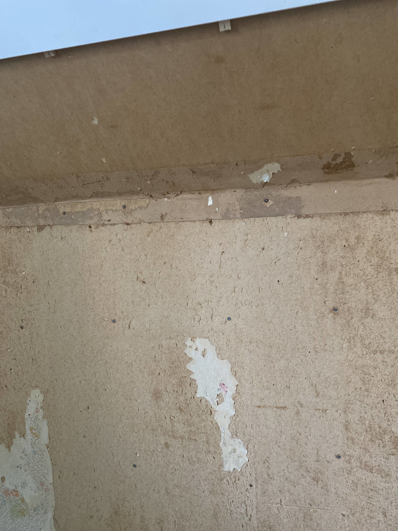

Jag och familjen har nyss köpt ett hus byggt 1950! Vi ska tapetsera/måla i samtliga rum och tänkte göra det grundligt genom att ta bort alla tidigare lager tapet! Väggen är nån slags masonit, både slät och någon lite mer porös variant…
Nu till frågan…
Hur gör vi på bästa sätt för att få en fin yta att tapetsera på? Bredspackla och hur? I sovrummet sitter det gipsplattor på snedväggen som vi vill ta bort för att ha tapet hela vägen…den delen är finare yta på och kanske räcker att spackla skarvar och spikhål…?
Vi är gröngölingar men vill gärna försöka oss på detta själva så väldigt tacksamma för råd om hur vi bäst bör göra!
  • En vägg med delvis borttagen gammal tapet som avslöjar slät och porös masonit yta under.

Vet inte men det ser ut som fiberskiva Tretex, inte masonit.
Borde finns några trådar i Byggahus om hur folk gjort avseende tapetsering på Tretex.

Jag skulle ha satt upp renoveringsgips, enklare att spackla skarvar än att bredspackla

Gipsa allt. tretexen kan vara kvar under.

Skulle satt upp vanligt gips över alltihopa.

Orsaken till att man satte upp treetex från början vara flera, bl.a. att få en slät yta, enkel att tapetsera på. Finns det trä som det går att spika i bakom treetexen kan man också pappspänna. I t.ex. denna tråd finns matnyttig diskussion om att tapetsera på treetex.

Renoveringsgips om du vill slippa sadla massa.

Skulle sätta vanligt gips. Undvik renoveringsgips.
Med vanligt gips är det lättare att dra skruvarna så att de lägger sig slätt och fint och lätt insjunkna så att de lätt kan spacklas över. Renoveringsgips är bråkigare och blir ofta bulligt och pappen korvar sig runt skruvarna så det bara blir svårt att spackla snyggt

Jag satte renoveringstapet, spacklade skarvarna och målade sedan. Uteslöt gips för att inte tjorva till det kring fönster, radiatorer och dörrar.
Blev fin yta som skulle gå bra att tapetsera vanlig tapet på sedan.
