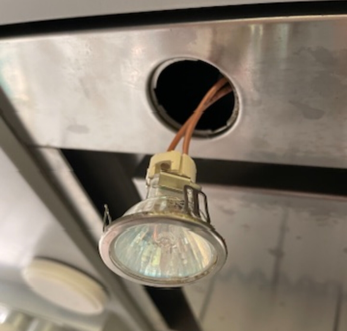

Hur få ut lampa från IKEA-fläkt?
Det blev en liten resa då vi fick inse att dagens LED-lampor ju inte fungerade.. 🙄 Men - kom sedan på mig att jag hamstrat några halogenlampor till en gammal sänglampa för några år sedan, och de gjorde tricket! Puh. Trodde vi skulle åka på nån större mekar-ansträngning och/eller investering. Nu har vi ljus iallafall! 😊AvsAnnelie skrev:

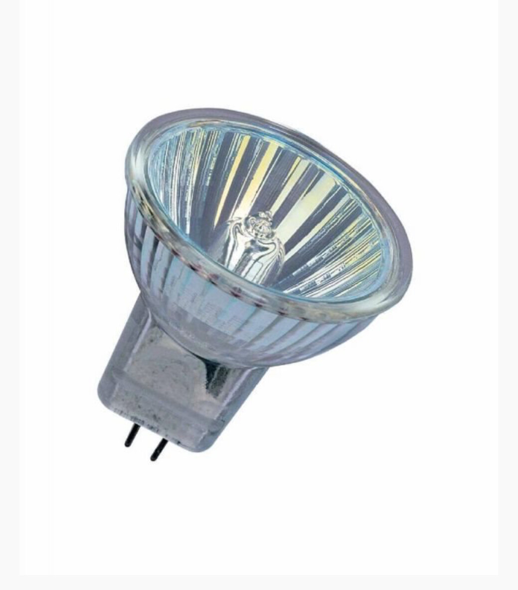

Den modell som satt i var en Halogenlampa sockel GU4. 10W. Den ljusbutik rekommenderade mig då det begav sig kanske utgått men beskrivningen nedan är rätt. Viktigt med max 10W.Klöver 75 skrev:
BESKRIVNING
Halogenlampa lågvolt från Osram
Typ: Decostar Standard MR11/GU4
Mått: Ø 3,5 cm - H 4,2 cm
Sockel: GU4
Effekt: 12V 10W
Färgtemperatur: 3000K
Lumen: 90Lm
Ljusstyrka: 580Cd
Ra-index: 100
Spridningsvinkel: 36gr
Livslängd: c:a 2 000h
Dimbar
