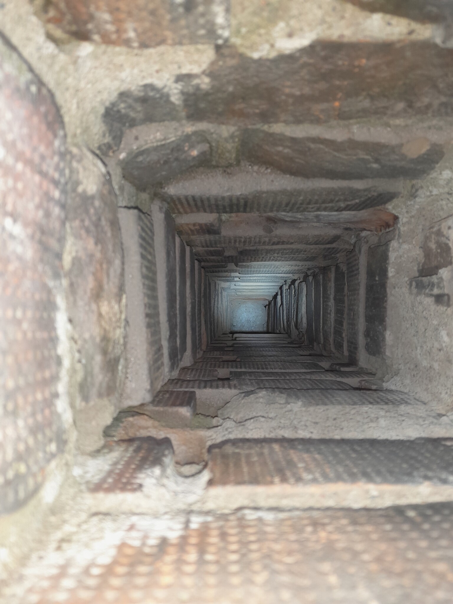

Bild ovanifrån
Insidan av en murstock med synliga tegelstenar och delvis skadat bruk mellan stenarna, sedd uppifrån nedåt.
Knackade i 1,5 h till och fick upp ett hål i ena hörnet. Uppe till höger på fotot. Jag testade släppa ned en gängstav och den landade på en planka i hålet i vardagsrummet. Underbart. Då vet jag att det bara är den betongklumpen kvar.
Inväntar lasermätare och sen knackar jag upp murstocken på vinden.
Tror det är på tiden att glidgjuta pipan. Det saknas mycket bruk mellan stenarna.
Jag tänkte mura av pipan i vardagsrummet senare. Någon som gjort detta förut? Hörde av en vän att man kunde hälla lecakulor i pipan och mura ihop lite tegelstensbitar ovanpå sedan. Är det en god idé eller hur brukar man göra? Det måste ju vara lätt att återställa senare på det viset iallafall.

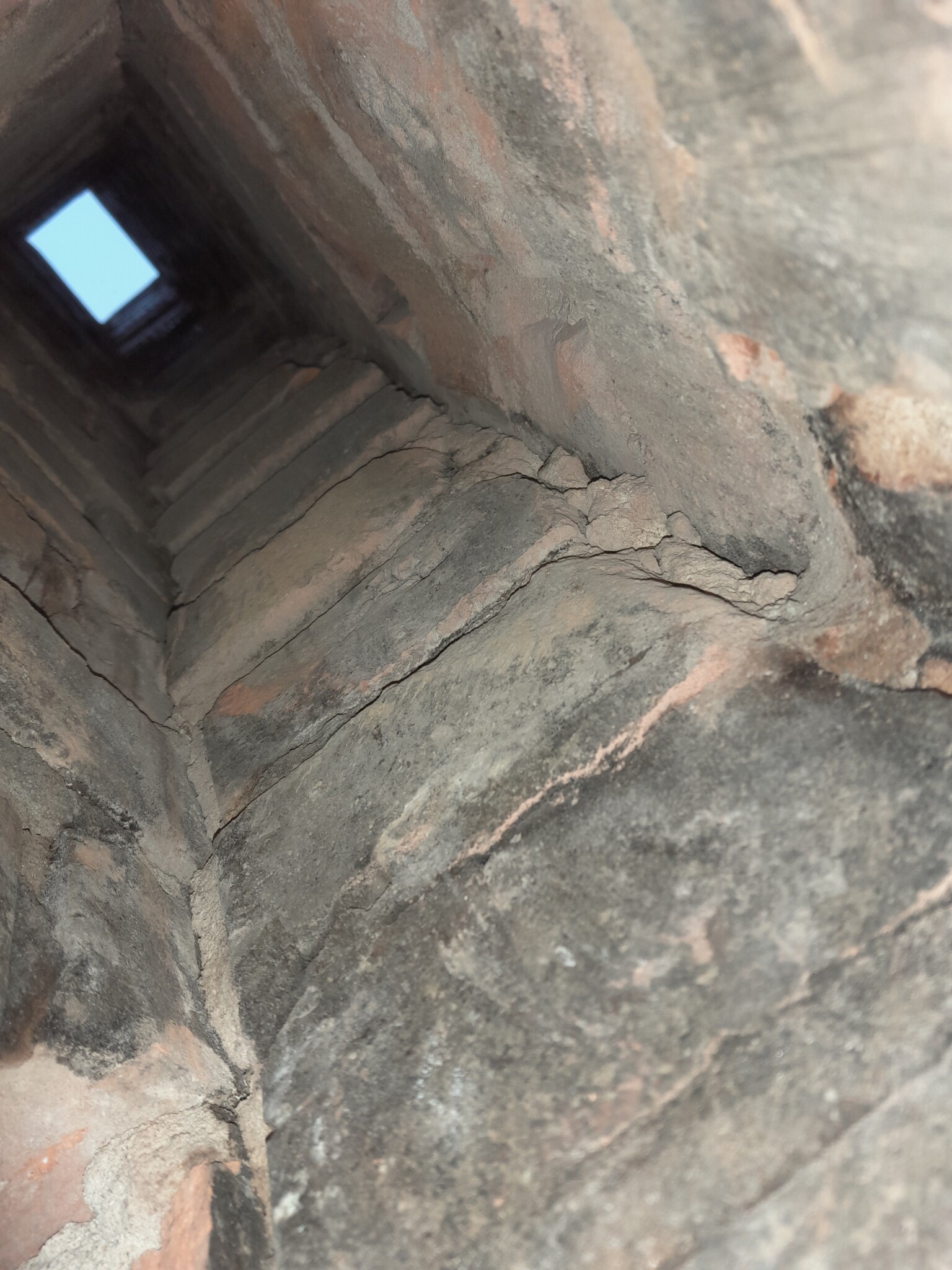

Hej! Jag har knackat upp ett hål i murstocken för att sätta in en till kamin hemma. Jag visste att det var ett fågelbo i pipan så jag gick upp på taket och lyckades rensa bort det med lite hemmagjorda verktyg och dammsugare. Men till mitt förtret såg jag nu att det var igenmurat under boet. Eller åtminstone ser jag större tegelbitar, och det är hårt och stumt.
Jag stod och knackade med armeringsjärn i säkert 40 minuter men lyckades inte ta mig igenom. Satte sedan rep i ett spett och fortsatte ytterligare en halvtimme utan att knacka mig genom.
Alla pipor är raka och parallella så jag vet att kanalen går rakt ned, och en bit under är den tom och fri igen. Jag kan också se att den har varit i bruk förr då det är helt sanslöst mycket sot i kanalen nedanför stoppet. Men det är minst 30-40 år sedan. Kan det vara decennier av fågelbon som blir så hårt? Isåfall kan ju tegelstenarna fallit ned vid renovering eller liknande.
Hur går skulle ni gå tillväga för att få upp kanalen igen?
Borde jag försöka öppna upp kanalen där stoppet är och sedan mura igen? Eller är det mer våld ovanifrån som gäller?
Kanalen ska sedan glidgjutas (har gjort detta förr med framgång, se tidigare tråd).
Allt gott!

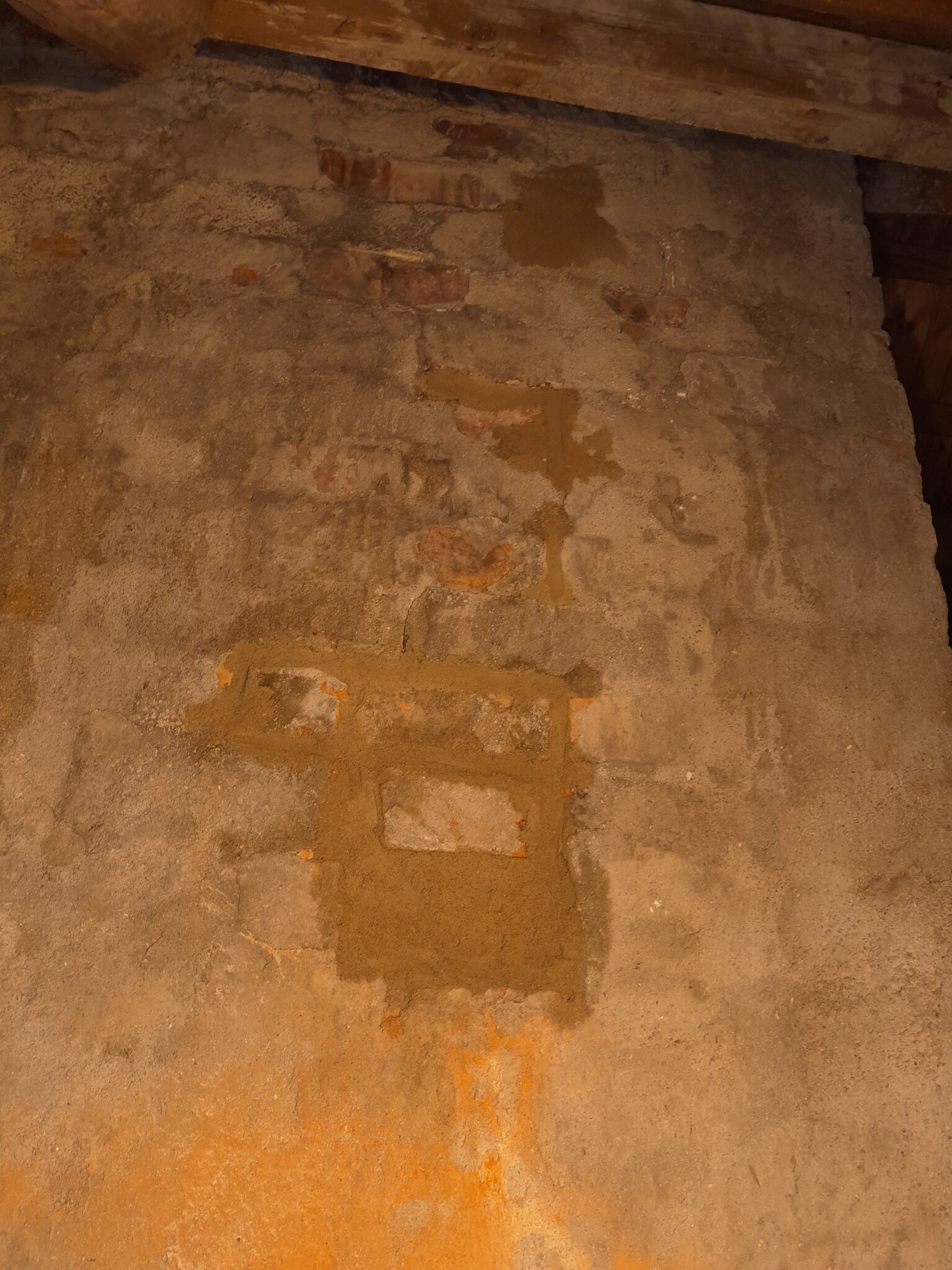

Hålet jag tagit upp.
Stoppet ses vagt en bit upp.
Provat med slagborrmaskin ? Förlängning med betongborr ? Fanns det några fågelfjädrar i boet ? Vet man vilken sorts fågel som gjort boet, så går det få fram, hur dom bruka bygga sitt bo ?
Jag hade en gång en igensatt pipa, men byggde om i murstocken så att jag skapade en övergång till en pipa intill , funkar jättebra !

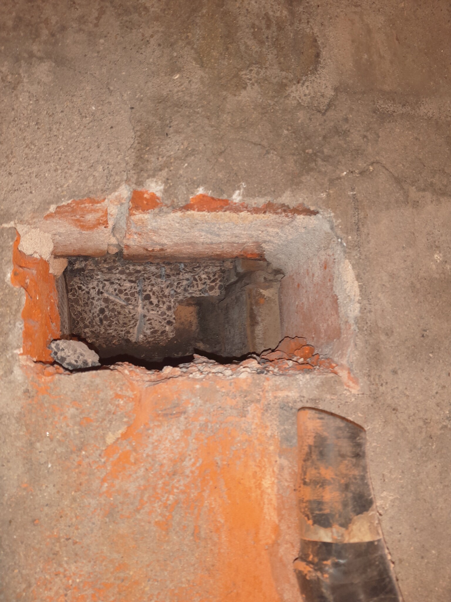

Förlängning till sds kostar ju apa! Det var två meter ned dit. Det är ju tusentals kronor. Om man inte kan svetsa ihop något eget av uttjänta borrar eller så :)

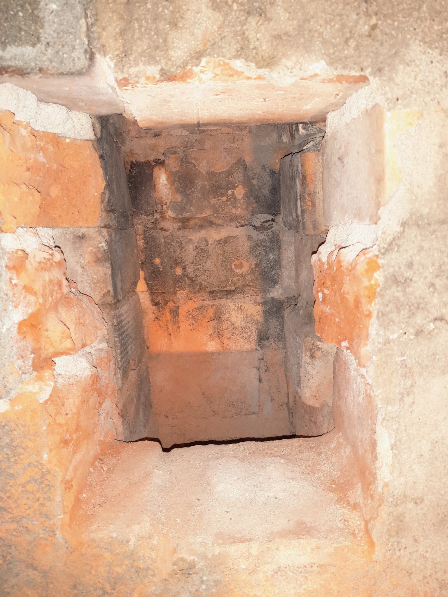

Mätte med lasermätare och kom så när på centimetern exakt när jag öppnade upp nytt hål. Det visade sig vara betong blandat med lecakulor i botten. Inte fullt så hemskt att borra Ut ändå.
Hål i betong som visar lecakulor, delvis igenmurat. Före bild av pågående byggprojekt.
Ca 2 timmars jobb innan allt var ute dock....
Öppet hålrum i tegelvägg efter att nytt hål öppnats och betong med lecakulor avlägsnats.
Men nu ser vi himmelen i pipan igen. Stort tack till allt stöd!

Och hålet är igenmurat. Jag ska passa på att knacka bort lite halvdana lösa fogar och putsa om när jag ändå håller på här.
Murad vägg med fläckar av färsk puts, tecken på nyligen igensatt hål och renovering.

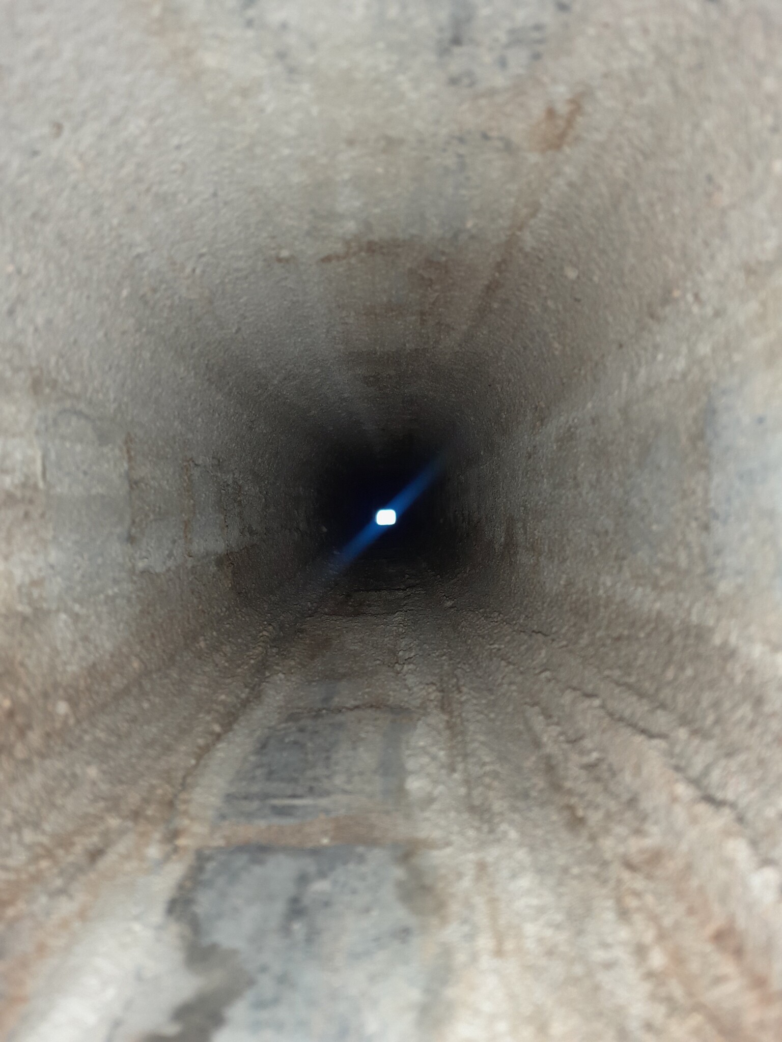

Kort uppdatering. Kanalen är glidgjuten! Nu ska jag bara mura in en stos och sen få den godkänd.
Och komma på hurdant gnistskydd vi ska ha på golvet. Vilket påverkar vilken höjd stosen ska in på.
