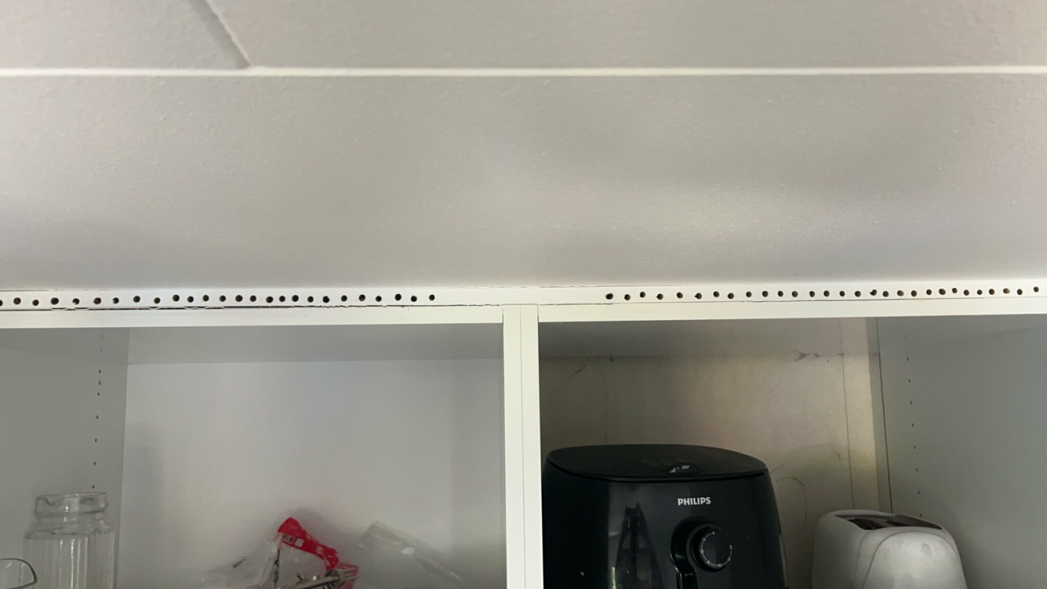

Har forumet något förslag på hur jag ska få till rätt area som behövs för att ventilera ut varmluften från kyl/frys.
Ta bort överskåpen löser ju problemet men de skulle jag gärna behålla i någon form.
Har varit haft det så här i 4 år. Oklart om det varit ett problem, men nu börjar frysen att få svårt att hålla temp.

Borra/såga hål längst bak i botten på överskåpen, sätt ett galler. Lämna/fixera luckorna till överskåpen någon cm öppen. Men om din kyl/frys fungerat tidigare och inte i år så kanske du felsöka där också.
Ikea har särskilt överskåp där den bakre väggen är framflyttad typ 5 cm= skåpdjupet är 5 cm mindre.
Själv sågade jag ut en spalt på några cm längst bak i överskåpet limmade ett fin maskit nät övers, samt limmade en vit masonitsliva inne i skåpet.
Bakom skivan kan luften passet.

Överskåpen har indragen rygg och ett bakstycke är redan borttaget helt. Bara se till att luckorna är lite öppna då.
Då kanske detta inte är anledningen till att frysen krånglar då.

Då ska det ventileras på baksidan. Som en del säger , normalt så brukar det vara en glipa upptill på skåpen med galler som ventilation ut. Inte mycket till vent med dom små hålen som syns på fotot. Och ingen snygg borrning. Bäst är nog att borra ett antal hål 75 mm i taket på skåpet och lika ut på frontbrädan ovanför. Allt är en smaksak hur man ser det, finns runda plastdelar med nät i som kan tryckas in. I skåpet är pefekt för lite torrvaror som knäcke-kakor-skorpor eller annat.G Guybrush666 skrev:
Ventgaller hittar du med """ runda ventilationsgaller """
