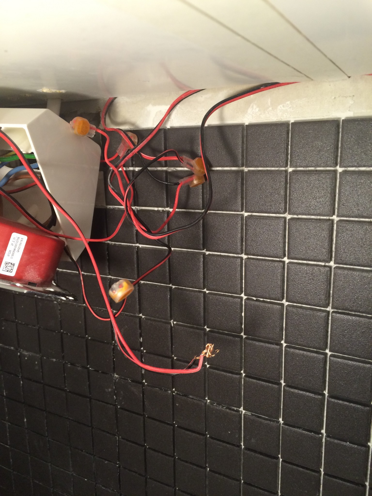

Nu har jag kommit till läget att jag tänkt byta spottarna. Köpa nya med 3000 K och installera dem. Men ska bara kolla upp och göra en research på att jag faktiskt grejar det. Jag har kollat på installationen som elektrikern gjort. Att ta loss och skruva fast sladdarna till trafon var lättare än jag trodde. Det var ju bara som vanligt.
Men det min fråga handlar om nu är min undran över dedär orangea plupparna (skarvarna?) som kopplar samman lamporna. Kanske är en dum fråga egentligen men, sitter dom på när man köper lamporna eller är det en koppling jag kommer behöva göra på nytt med de nya lamporna jag köper? Och följer sånna ofta med eller måste man köpa dem själv? Och vad gör man med dom, hur kopplar man dom? Om det går att beskriva?
Bild på dom:
Bild på dom:
"Mörtögon" går inte att återanvända, wago 222 (221 nyare modell) rekommenderas istället.

Okej så det där är alltså något som elektrikern gjort. Och jag kommer behöva en liten bit lös sladd mellan trafon och en skarv också. Eller kanske iof kan återanvända den som är men kapa lite på den bara.
Edit: Men dedär mörtögonen verkar ju bättre eftersom dom är mindre.
