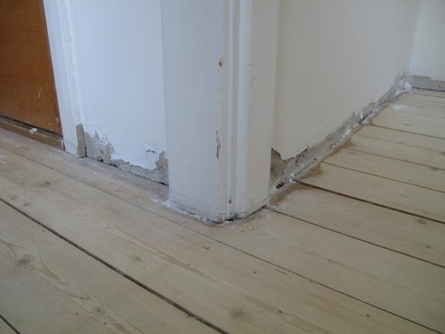

Såga av i underkant och se till att du får in parketten under hörnet. Gör likadant vid dörren och lyft gärna bort tröskeln innan och låt sedan en tunnare tröskel ligga över parketten och dölja kanten mot dörröppningen.
Unvik halvdana lösningar med kvartsstav och annat elände, gör ordentligt när du ändå håller på.

Rev ner smygarna ifrån altandörren idag efter att ha försökt vika under parkettgolvet under smygarna men det var ju hopplöst i och med att man måste vika upp hela raden innan man knackar in den i notsidan.
Med laminatgolv så hade det med stor sannolikhet gått att skjuta under men när parketten är låst så är den orubblig..
Nu får jag ju lov att göra nya smygar då jag använt U list som mdf:n var limmad och spikad mot + ommålning suck hoppas det var värt 2dm kvartsstav.
Tycker laminatgolv är mycket mycket lättare att lägga än parkett(byggmax).
Det enda positiva är ju att det blir fint men om det är värt allt krypande och joxande vetti katten.
