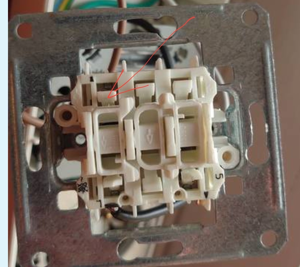

Hur ska jag få lös kablar från den här, har prövat röra vita plastbiten men blir som ingen skillnad Eluttag under installation med osäkrade kablar och vit plastbit som ska tas bort.
T
Du ska trycka ner den här och hoppas på att den inte är trasig
Öppet eluttag med mekanism och röd pil som visar knapp som ska tryckas ned.
T
Samtidigt som du tycker så ska du dra ut tråden.
Kan behövas att man trycker IN tråden samtidigt som man trycker på spaken så tråden släpper, fortsätt trycka på spaken och dra/lirka ut tråden.
Protte
Trycker ned men är det mot " botten" eller in mot själva strömbrytaren eller mot ytterkanten på plåten?
T
Tryck ner den mot botten.
Samtidigt dom du trycker in tråden lite och sen drar ut tråden. Ibland kan man behöva slita lite i tråden fram och tillbaka för att den ska lossna. Men har du otur så är den trasig så du inte kan få ur tråden. Är det tänkt att du ska byta till något nytt så ka du lika gärna klippa av tråden och skala om, lättare och egentligen bättre då du får ny fräsch uppskalning.
