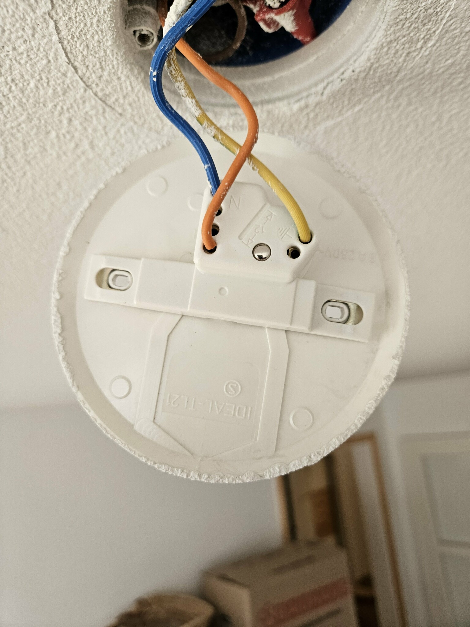

Hejsan, är det någon som vet hur man får loss kablarna från denna (utan att klippa av dom)?
Elektrisk kopplingsplatta i tak med blå, orange och gul kabel ansluten.
Kan du inte hitta någon form av små vippor eller annat som går att trycka på, är det kört. Bara klippa tamparna jämns med. Ska det tillbaka så är det tre hål till att använda. Där trycks tamparna in, tänk på att inte skala för mycket. ca 10 mm är nog rätt lagom.
Metallplutten mitt emellan kablarna, går den att trycka ner?
Nej, den är helt stum.
Detta måste vara ngn ovanlig och kortlivad konstruktion från ca 1994 då huset byggdes. Prylen heter ideal-tl21 vilket ger 0 träffar på Google.
Troligen något från Idealplast?
Hursom, jag är av uppfattningen att det fortfarande går att få tag i ett taklock av gammal sort, en hint bara...

Prova att vrida en sladd fram och tilbaka samtidigt som du drar hårt.
Är för att överkoppla till nästa objekt.
Nej, jag menar den blanka i mitten.
Inte anslutningspunkterna.
Det är säkert en nit för att hålla ihop något.
Dra hårt och vicka samtidigt fram och tillbaka.
Gav upp och klippte kablarna.

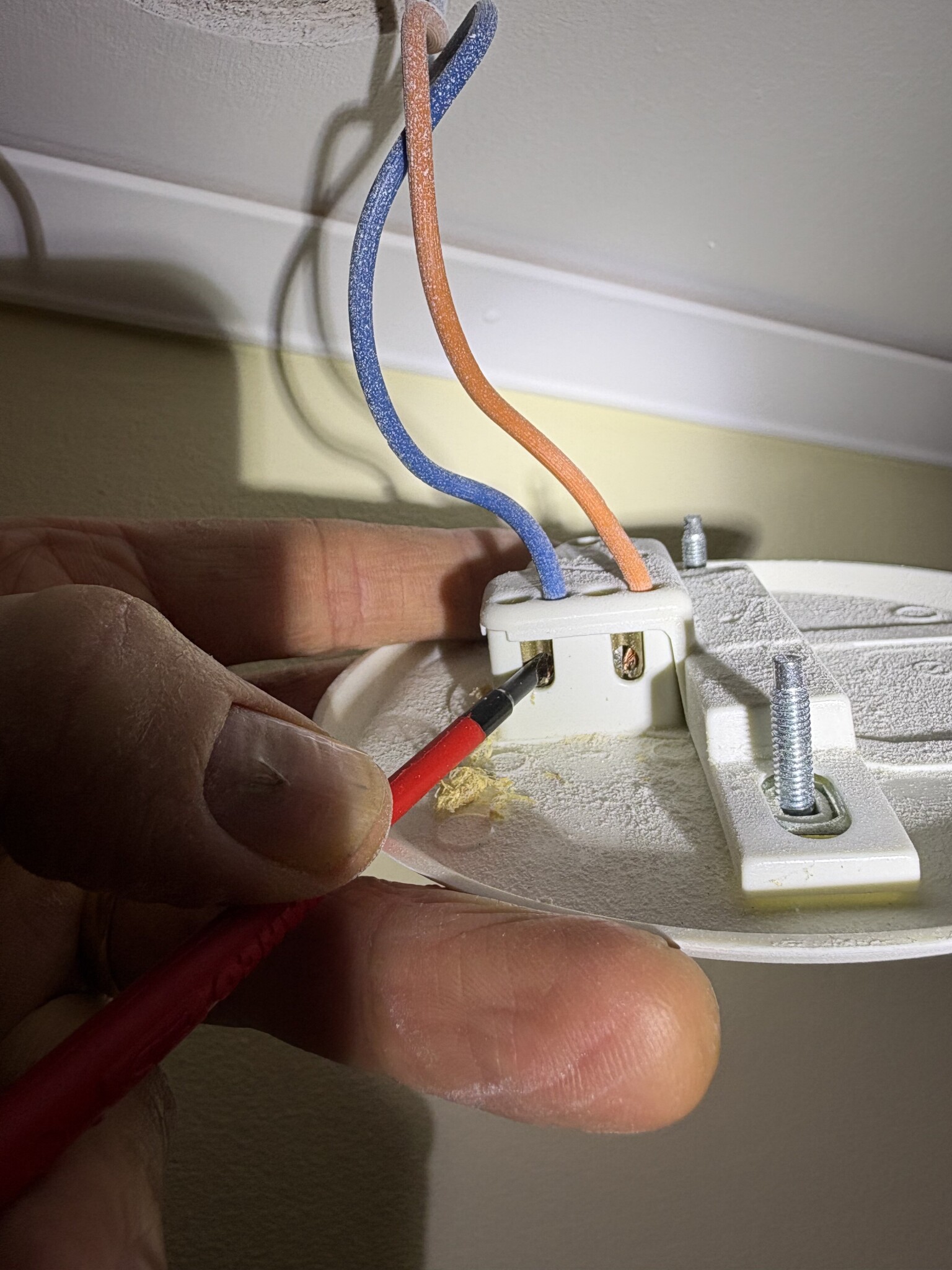

Sen återkoppling… Har någon samma fråga så går det att lossa på kablarna genom att trycka in en mejsel från sidan, se bild. Produktnummer ”ideal-tl21”.
  • Verktyg används för att lossa kablar ur kopplingsplint, kablarna är blå och orange. Modellen är "ideal-tl21".
