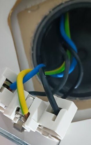

Bild 2 och 3 befintligt vägguttag för ugn. Har tre svarta ledningar + blå och jord.
(Vet inte säkert om alla tre fasledningarna är inkopplade men varför är de annars där?)

3 Billig lösning. Köper nytt schuckouttag. Ansluter en svart + blå och jord. Vad göra med de två överblivna svarta (faserna)? Förankrar resp ände i en sockerbit eller liknande så de inte kan komma i kontakt med nåt? Tillåtet??
4 Nästan som 3. Men de två överblivna faserna lossas där de börjar – hur man nu kommer åt det stället. Säkrare men troligen åter till alt 1.

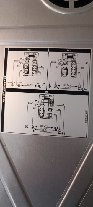

Du får skilja på om häller använder en/två/tre faser och "enfas"/230V "elementspänning".
Typ alla induktionshällar är enfasiga belastningar, de använder 230V, men en del kan anslutas till två/tre faser för att minska strömmen på ansluten fas, men alla induktionshällar går att ansluta till bara en fas.
Den hällen du ska ha ska vara märkt "400V 2N~"

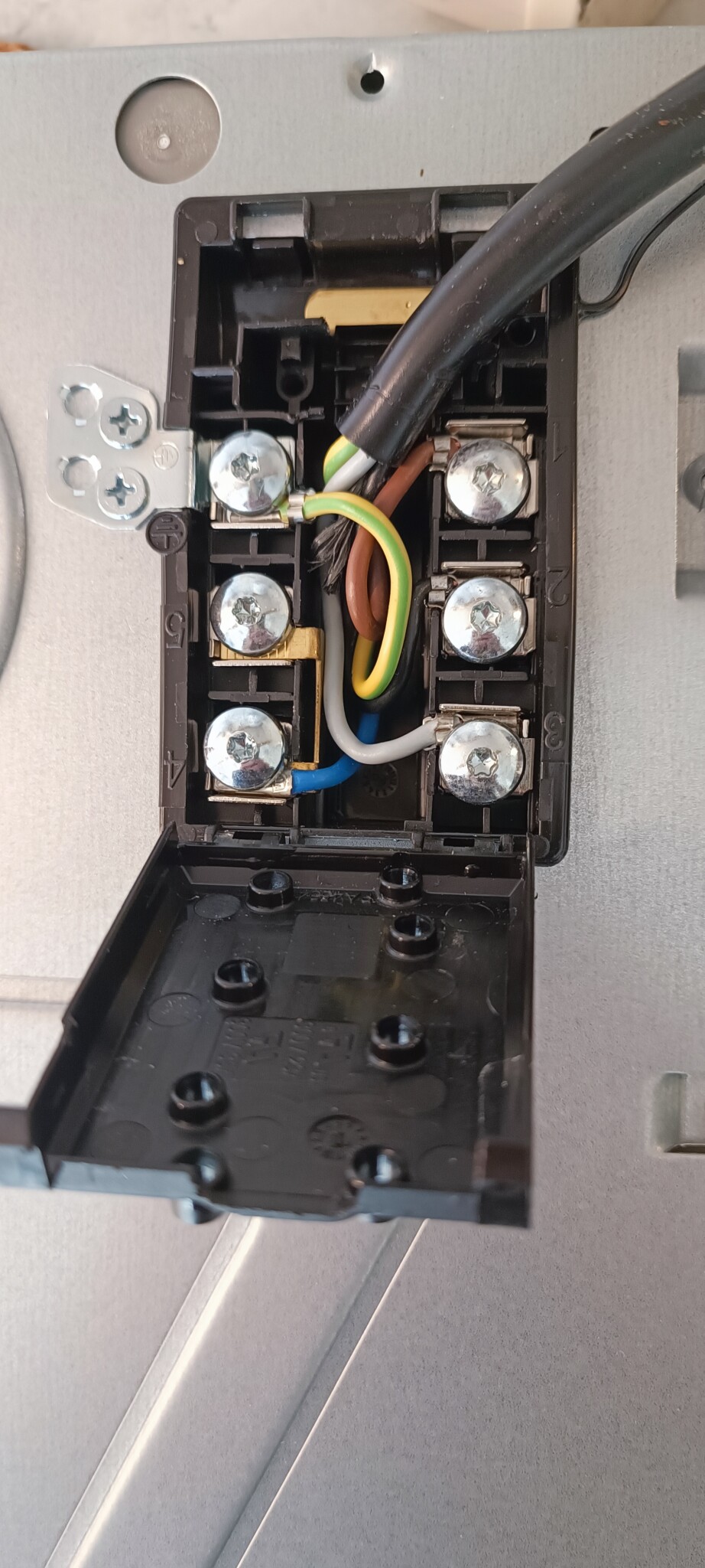

Efler en natt med orolig sömn (dröm om kablar liknar dröm om ormar) tog jag nya tag. Lyfte upp och vände på hällen. Lärorikt + extrajobb. Överkok på hällen hade satt sina spår under densamma.

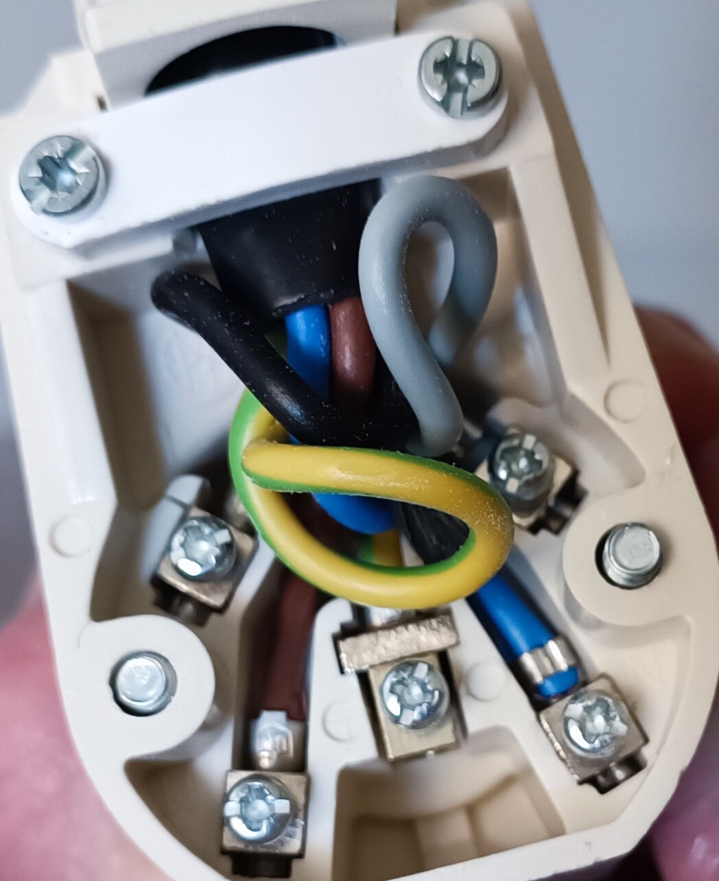

Trodde först att hällen var inkopplad med två faser (grå o brun). Men sen öppnade jag periplexkontakten. Där fanns även en svart ledare dvs tot tre grå, brun o svart.
Någon ledig ledare verkar inte finnas.

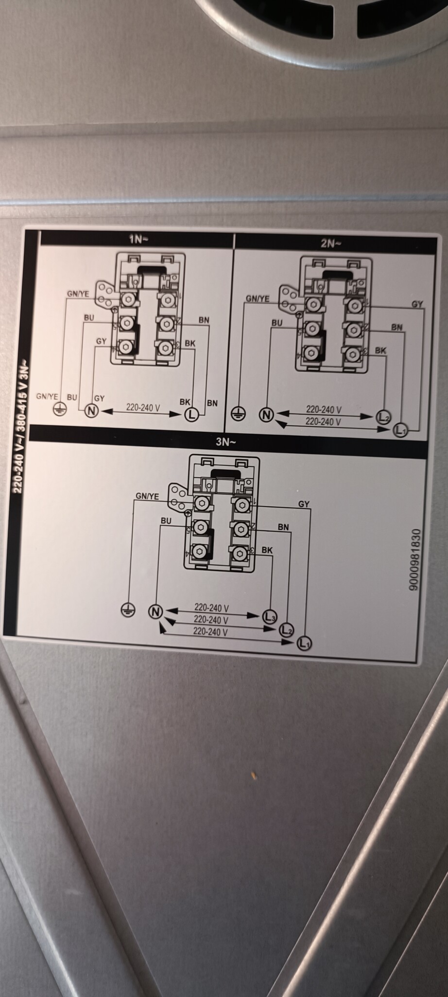

Måste kopplingen i hällen ändras till N2?
Alternativet adapter verkar lockande men företaget som säljer rekommenderade den lösningen bara tillfälligt.

Det är troligen så att plint 1 i hällen, där den grå ledaren sitter, är en blindplint som hällen inte använder. I vilket fall är denna fas lämplig att använda till ugnen.
Jag ser inte i vilket klockslag den grå är kopplad i perilexstickproppen, men det stiftet bör du alltså koppla ugnen på. Detta under förutsättning att de båda perilexuttagena är kopplade lika med avseende på faserna. Så det behöver också kontrolleras.

Schematiskt ja men i verkligheten sitter den grå på plint 3 eller ser jag helt galet?Bo.Siltberg skrev:
