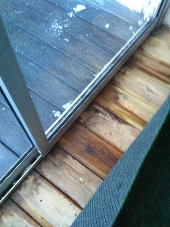

Hur få bukt på denna inglasningen?
Är det samma brädor inne som ute så är det väl sära på dom som gäller och bygga om på ett bättre sätt.
Eller skaffa tak som täcker därute.
Alternativt se det som det inglasade uterum det ser ut att va byggt för att vara

Mätta brädorna med linolja så de slutar suga vatten, du kan börja nu.

Det är sant...b8q skrev:
Men hur skulle ni byggt om detta? Vissa isolerar sina golv i altanerna..vilket vi även skulle vilja göra någon gång i framtiden.
Ett tak skulle säkert göra det bättre men då det är snödrivorna på altanen som smälter och bidrar till det mesta vattnet som rinner in i uterummet så blir det troligen inte helt bra. (Precis skottat bort snön innan bilden togs)
linolja skulle säkert förbättra det något.
Klassiskt fel som alla "hemmabyggare" gör är att göra som detta, dvs samma golv inne som ute samt i samma nivå.
Man bör minst ha en nivåskillnad på golven på ca 5-7cm.
När snön ligger o smälter och fryser omvartannat så går det in under skenorna och fryser och lyfter bottenskenan och dörrarna jan kärva.
Det du får göra är att rita ett streck utmed utsidan av bottenskenan samt ett streck ca 10mm utanför första strecket, ta bort dörrar och skruva bort bottenskenan, sätt sågen i trallen och såga efter strecken. Nu måste du komma under trallen och stödja upp trallen underifrån. Lägg sedan en L- formad plåt ca 25x25mm (beroende på trallens tjocklek) som går ligger på golvet och under bottenskenan. Dra en sträng med byggfog ovanpå plåten och montera tillbaka bottenskenan. Nu kan du inte göra mer utan att bygga om helt.
