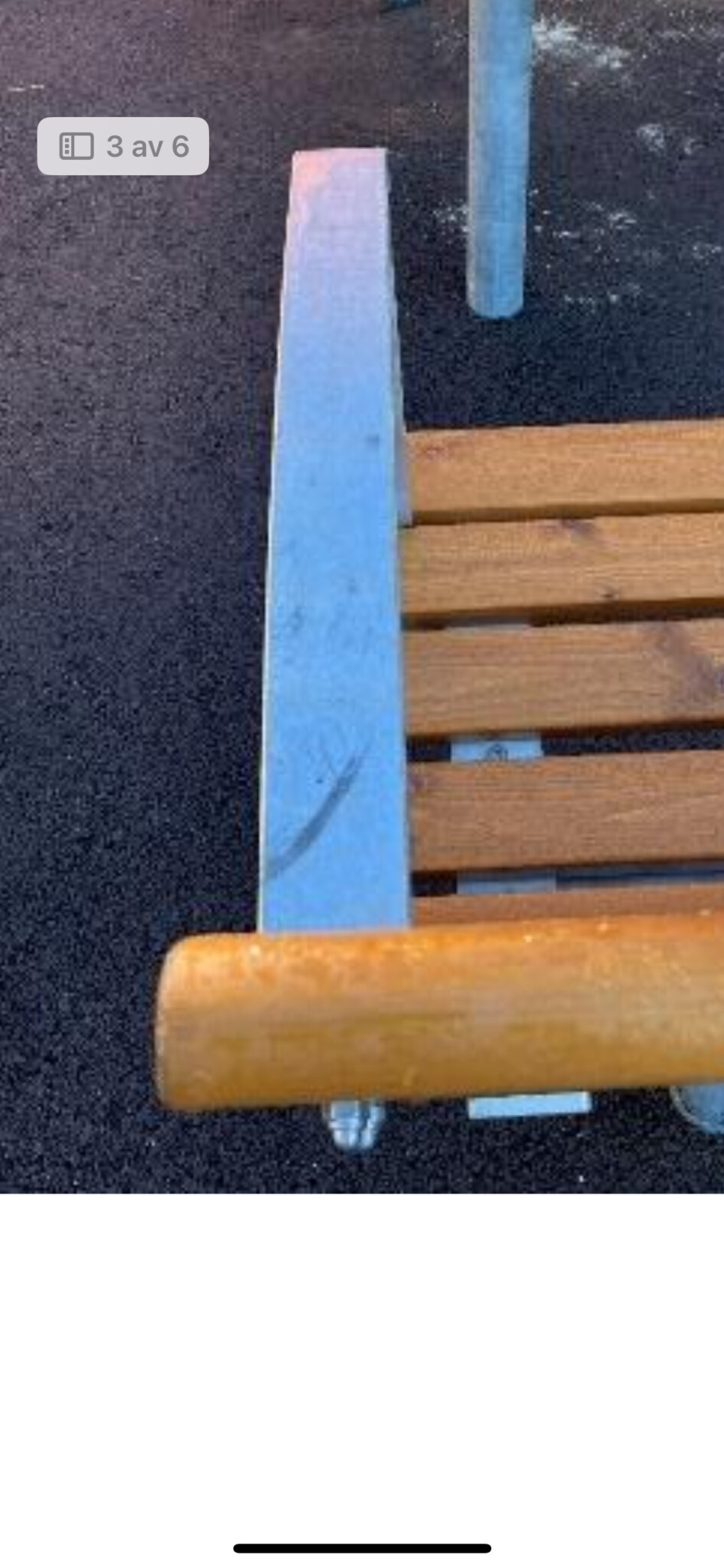

Det ser ut att vara varmförzinkat stål i armstödet. Då kan du gå på med det mesta som är organsika lösningsmedel. Aceton funkar bra. Även lacknafta som nämndes.
Använd inte ättiksyra, bikarbonat eller liknande husmorsknep. Autosol förstör den förzinkade ytan mekaniskt, så det är inte heller lämpligt. Det blir en blankare yta där du polerar. Den kommer i och för sig att försvinna efter något år.

Är galvningen tjock, så går det att med ett sandpapper slipa lätt lätt och väldigt lite. Slipar du för mycket och går igenom galvet ner till stålet så kommer det börja rosta. Så lite lite med lätt hand, du ser när du är där.
Är ditt märke redan igenom zinkskiktet så kommer det rosta oavsett, då kan du köpa lite kallgalv eller zinkfärg och pensla dit, det kommer vara en nyansskillnad men det kommer iallafall skydda mot rost.
