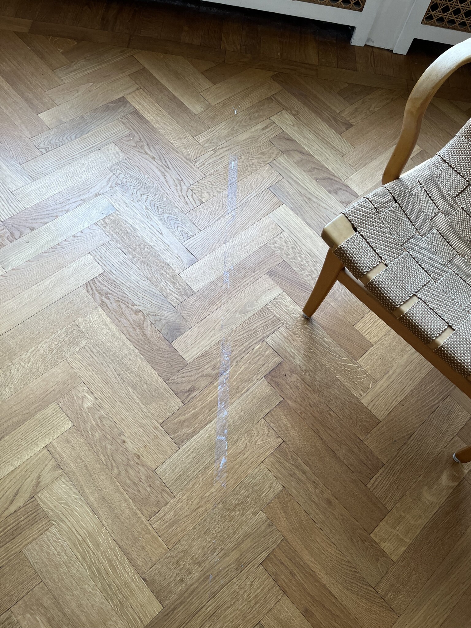

J JB80 #1 Medlem · 124 inlägg 2 sep 2025 08:45 JB80 Medlem 124 inlägg 2 sep 2025 08:45 #1 Hej! Tejpade upp golvet med maskeringstejp som fick sitta ett tag och solen har stått på. Får nu ej bort detta. Har testat att skrubba med diskborste och linoljesåpa. Någon som har bra tips? Inloggade ser högupplösta bilder Logga in Skapa konto Gratis och tar endast 30 sekunder #bort #golv #märken
A and.wei #2 Garagebyggare · 50 inlägg 2 sep 2025 08:46 and.wei Garagebyggare 50 inlägg 2 sep 2025 08:46 #2 Jag brukar köra med wd40 på en trasa och gnugga, funkar på de flesta limrester. Tar ej bort lack, men löser olja.
