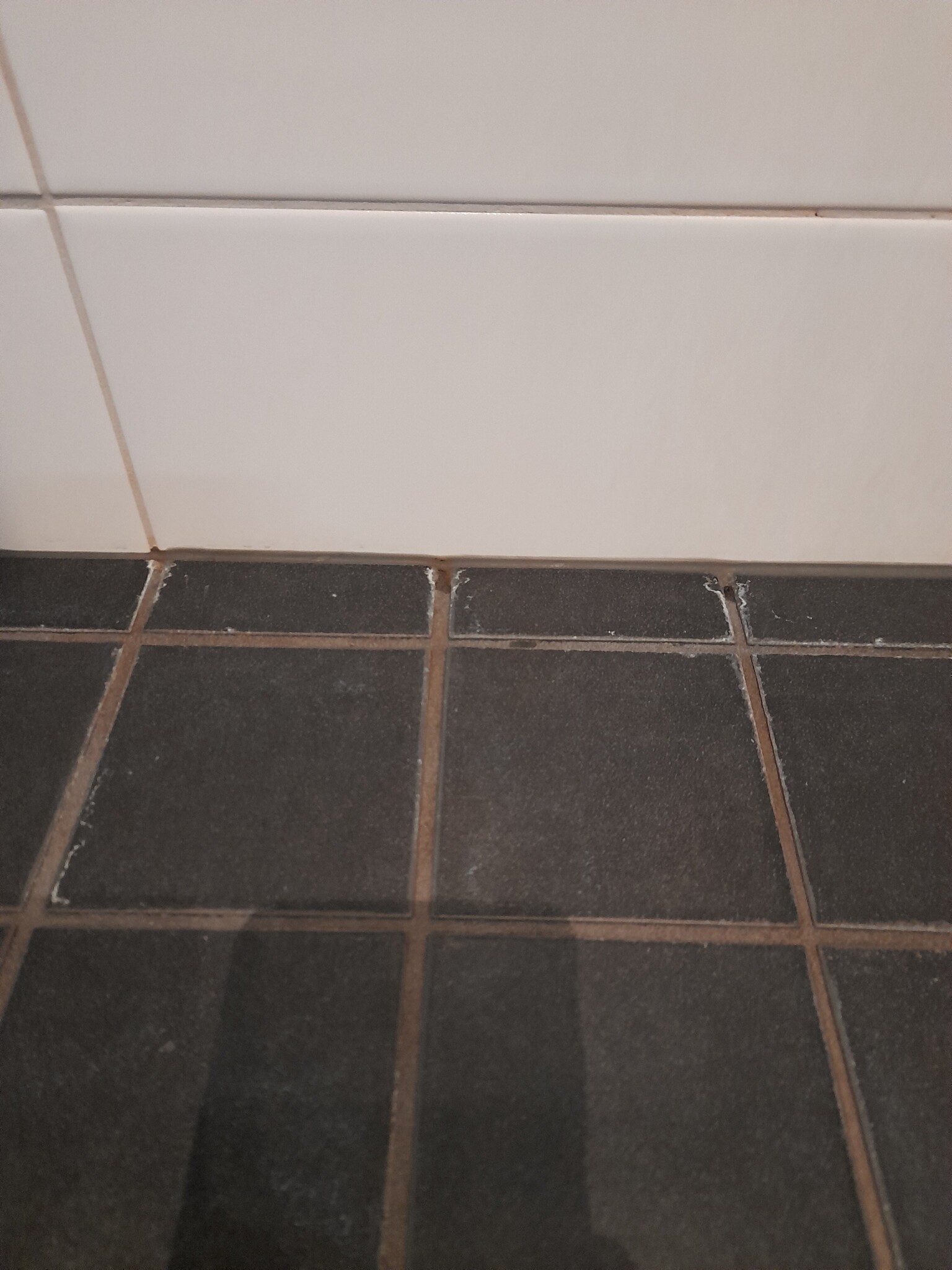

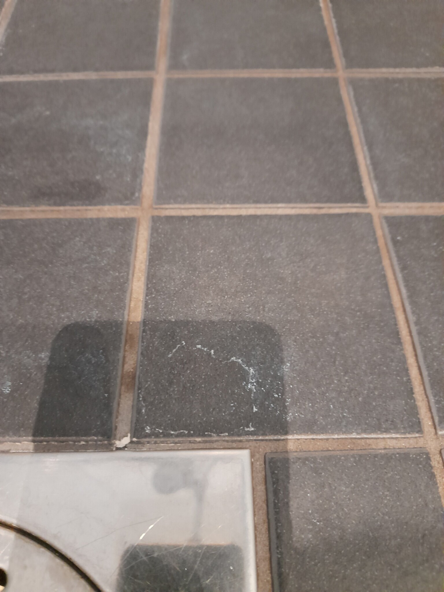

Jag har vid några tillfällen handtvättat lite plagg och efteråt har det dykt upp vita fläckar på badrumsgolvet. Se bilder.
Kan tillägga att det är flytande tvättmedel som använts. Vad är detta, kalk? Finns det något sätt att få bort det utan att kaklet tar skada?
Tack i förhand.

I alla fall sista bilden ser väl ut som kalkfläckar, som uppstår när vatten blir liggande och avdunstar men lämnar kvar t.ex. kalken. Det finns kalkborttagningsmedel att köpa i handeln om inte vanligt allrengöringsmedel plus skurborste (eller motsv.) hjälper.
RoTe
Lämpligt medel och roterande skurborste i skruvdragaren är kanonbra.
Jag hade samma problem när jag var yngre och flyttade ur min studetlägehet. Plattorna i badrummet var fulla med en beläggning som inte gick att få bort med två och vatten, jag minns att jag köpte kalkregöring på sprayflaska och sprutade på plattorna som jag trokade bort med trasa. Det gjorde susen... testa dock först på någon platta i något hörn så att grejerna är kompatibla.

Prova sura badrumsrengöringsprodukter från CIF, Citi bang m.fl, men undvik att spreja på själva fogen mellan kakel/klinker så mycket det går, börja fogen fräsa så skölja av med mycket vatten - däremot förväntas fläckarna man vill ha bort att de kan börja fräsa när det löser upp kalket. - prova på omärklig stället först.
ibland går det att styra bättre att man blöter upp hushållspapper med medlet och sedan lägger ut dessa blöta på områdena med kalkfläckarna utan att någon av vätska går ned i själva fogarna.
problemet med denna rengöring är att använda rengöring som tar bort kalkfläkarna biter nästan lika bra på fogarna mellan kaklet/klinkern som fläckarna man vill ta bort då båda består till stor del av kalk.
