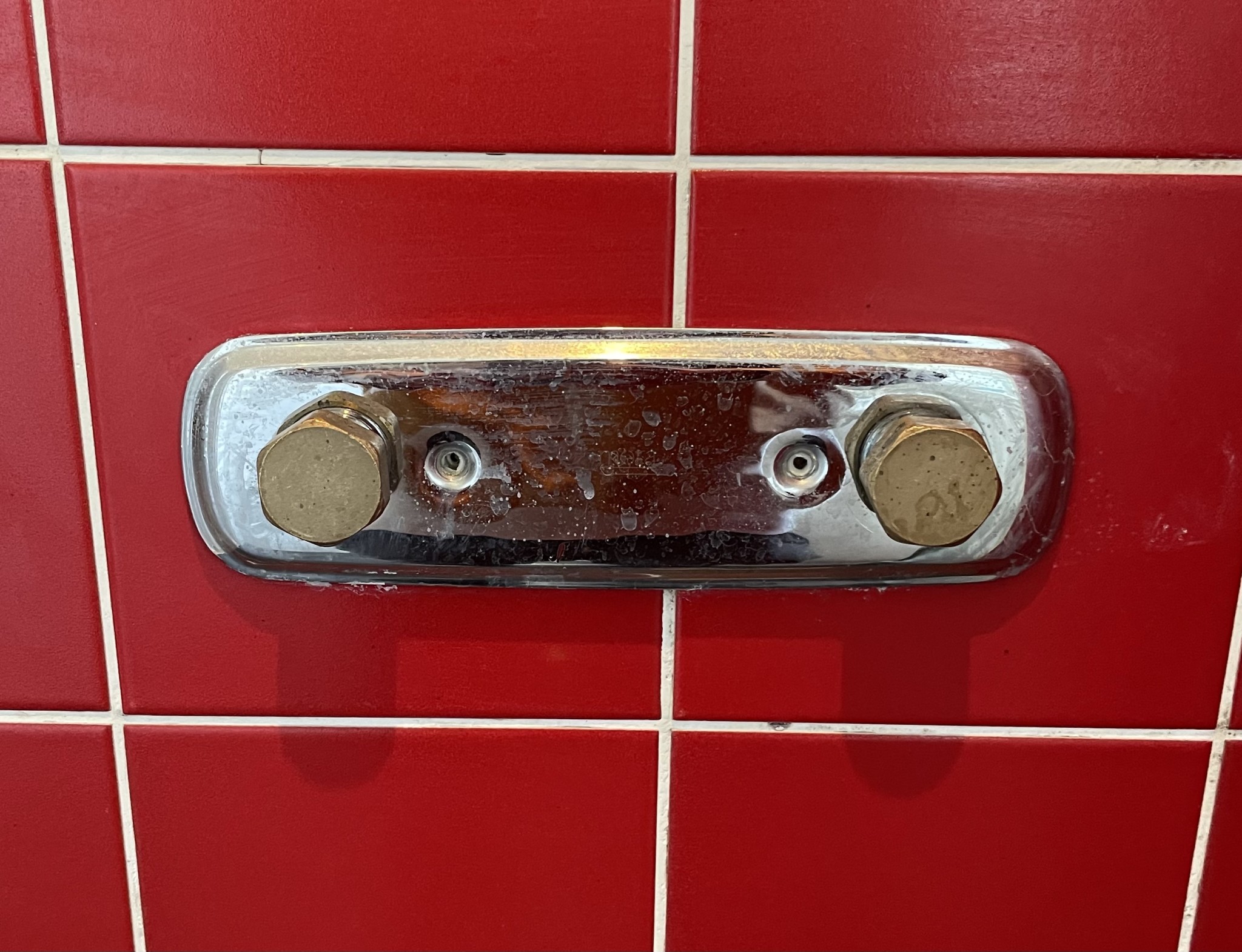

Vi håller på och renoverar vårt badrum och behöver ta bort den här blandarplattan/bottenplattan som sitter fast på väggen. Blandaren är märkt med FS på kranarna. Det ser ut som att plattan sitter fast med kromskruvarna som vi har fäst ändpluggarna i. Hur gör man för att få bort bottenplattan?
  • Äldre blandarplatta med FS-märkning på kranarna, inbäddad i röda kakelväggar med synliga kromskruvar.
Ni måste skruva bort pluggarna, dom håller fast bottenplattan i rören.
Sen ska det ju påpekas att det inte alls är säkert att man får bort den från rören. Det beror ju på konstruktion.....det kan ju sluta med att riva helt enkelt.
