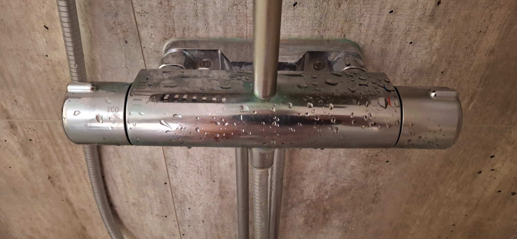

Oras Nova, duschblandare med handdusch och takdusch. Sitter på väggfäste.
Går det på något sätt att modifiera hela härligheten så att man får bort blandvattenspärren och få varmare vatten i duschmunstycket?
Upplever att när varmvattnet i värmepumpen börjar sjunka under 50°C att det svalnar av i duschen. Vill gärna kunna skruva på mer varmvatten när detta sker. Kan fortfarande få ut rätt varmt vatten i tvättställs och kökskranarna.
Här har du monteringsanvisningen, ingen text men massor med bilder.
Jag tolkar det som att det ska gå att få varmare vatten...
Oras Nova 7460
RSK: 835 10 87
https://www.rskdatabasen.se/infoDocs/MONT/MONT_142_8351087.pdf
