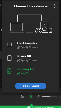

Spotify Connect nämns inte i tråden. Det är vad jag kör, och det låter ok i mina gamla håriga öron. Min Yamaha WCX-50 stöder Spotify Connect så den dyker upp som ett device på datorn. Det borde din moderna förstärkare också stöda. Dock är kan man i detta fall inte styra uppspelningskvaliten via spotify-appen för den jobbar bara lokalt på varje device.Isakare skrev:

Tack Bo, men allt har löst sig av sig själv. Utan att jag gjort nått fanns plötsligt förstärkaren på datorn (och telefonerna) på gott och ont. Har jag TVn på och öppnar locket på datorn, börjar förstärkaren spela musik. (säkert bara nån inställning jag missat)Bo.Siltberg skrev:
