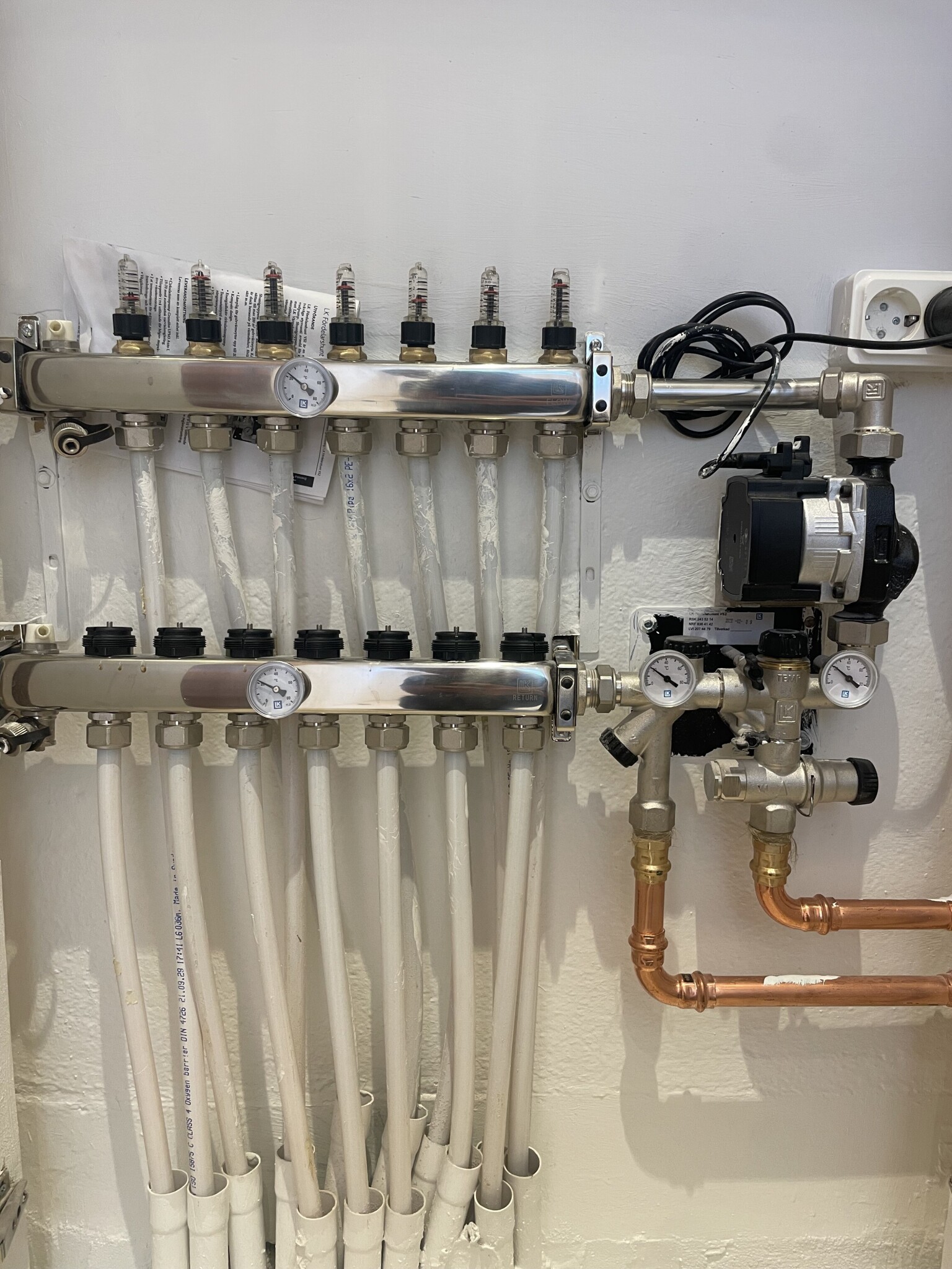

Hej, vi har vattenburen golvvärme som huvudsakligen fungerar bra, men i ett av rummen är det ständigt kallt varför jag undrar om ni har några bra tips på hur man kan få upp effekten i det rummet. Vi kör på bergvärme och fördelningen sker genom LK:system enligt bild. Har tillfälligt tagit av ljusterskruvarna för respektive kanal. Rummet i fråga ligger på andra kanalen från vänster där man även kan notera ett lågt flöde trots att den är ostrypt för närvarande.
Tacksam för tips.

Det är väl bara ställdonen du tagit av? Injusteringen av kretsen görs på den svarta muttern under flödesmätaren:
https://www.lksystems.se/download/72959/SE.33.C.146_LK%20Värmekretsfördelare%20RF.pdf
Men tänk på att du ändrar just injusteringen av hela systemet när du börjar ratta här. Det kan ju finnas en anledning till att flödet är ställt som det är, eller så kan det ju vara smuts i just den kretsen som ställer till det.
Börja med att sätta tillbaka ställdonen ( om du har så ) ställ ner alla termaostater utom den som är kall. Sätt upp pumpen på max och vänta ett par timmar. Finns det luft i slingan, så kan du ha tur att det åker ut.
