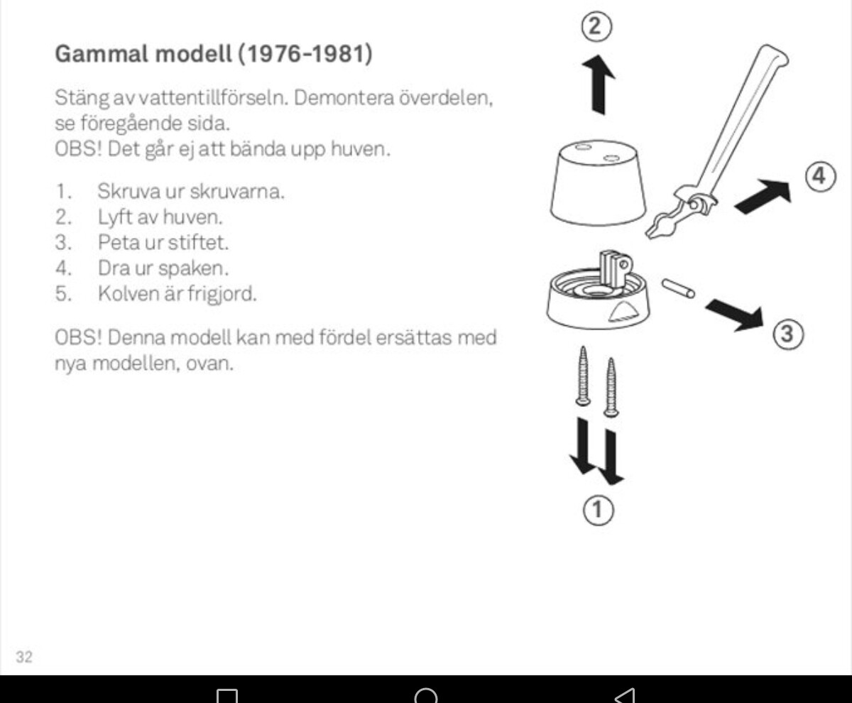

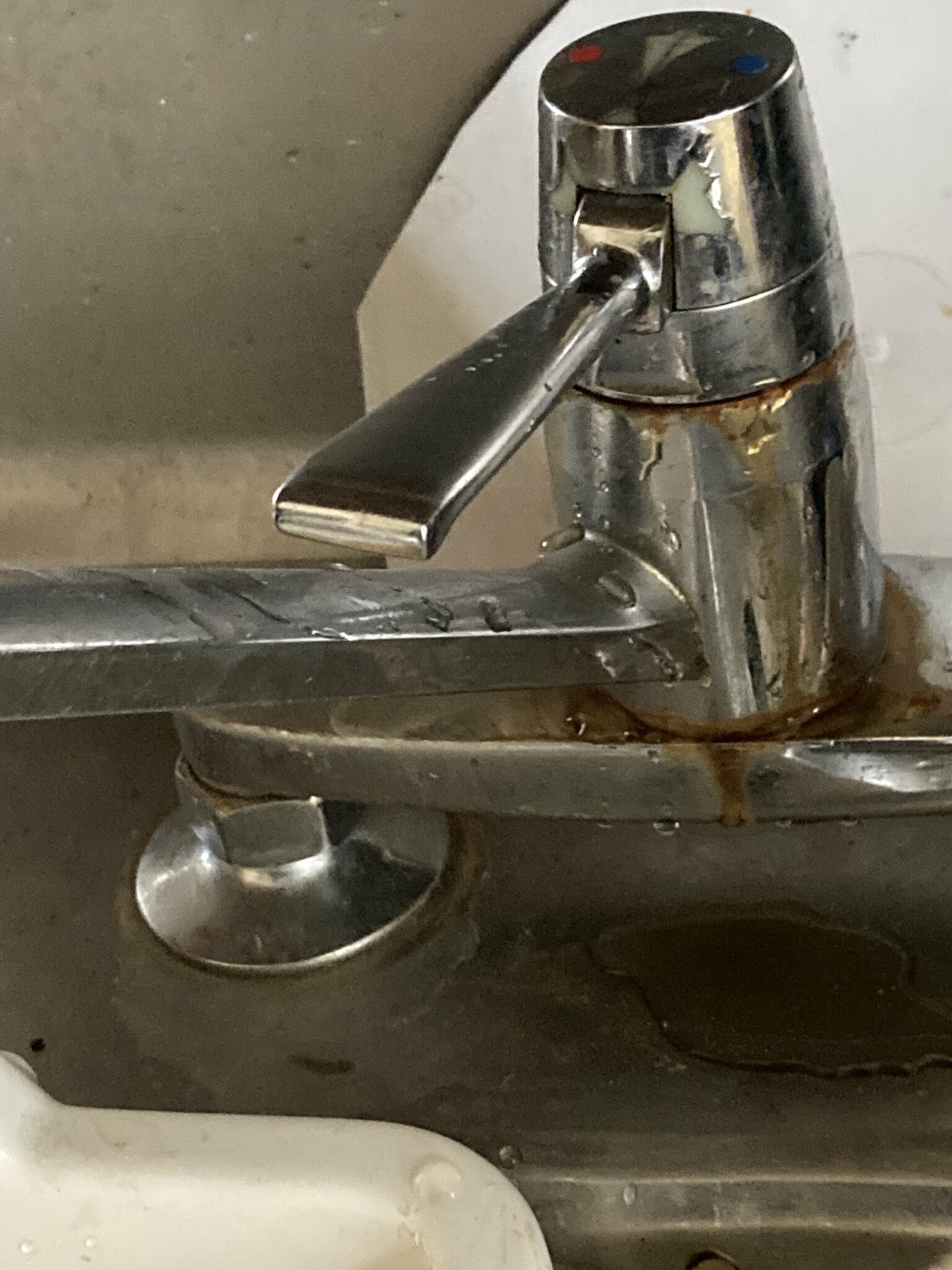

Har en tidig Mora Temp köksblandare (ca 1980) som läcker. Ska ta av kåpan för att lossa spaken och byta hylsa och kolv. Men får inte loss den! Bänt och baxat. Lossat gängan och dragit ut kolven men fattar inte. Ska kåpan inte bara snäppa av?
  • Äldre Mora Temp köksblandare med läckage runt basen och en spak som behöver repareras.
När du lossat ringmuttern och dragit upp överdelen med spak, så sitter kåpan fast med två stjärnskruv från undersidan av överdelen.

  • Illustration av demontageinstruktioner för en gammal modell av en apparat från 1976-1981.
Ok! Nu ser jag. Borde fattat. Tack för hjälp och bild!!
