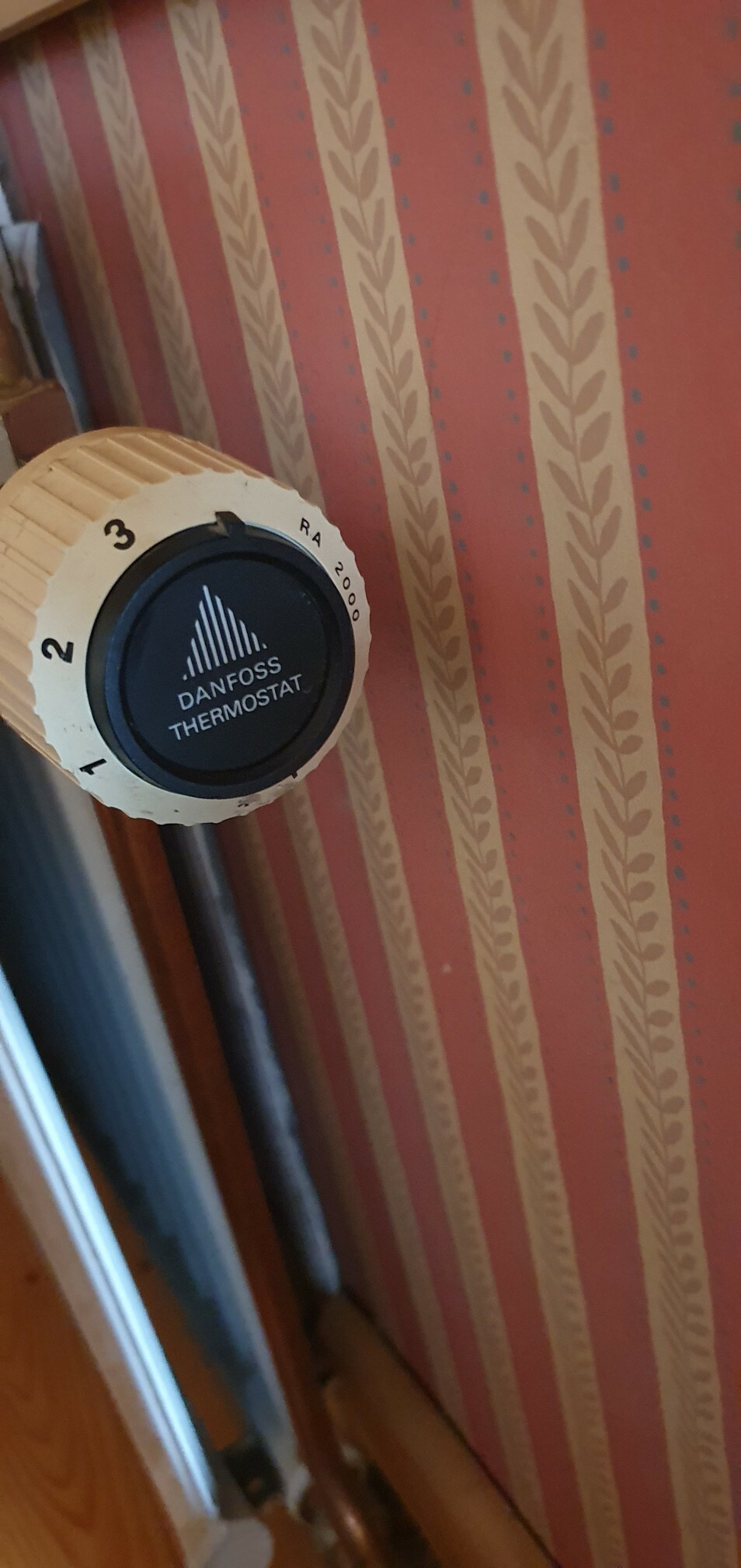

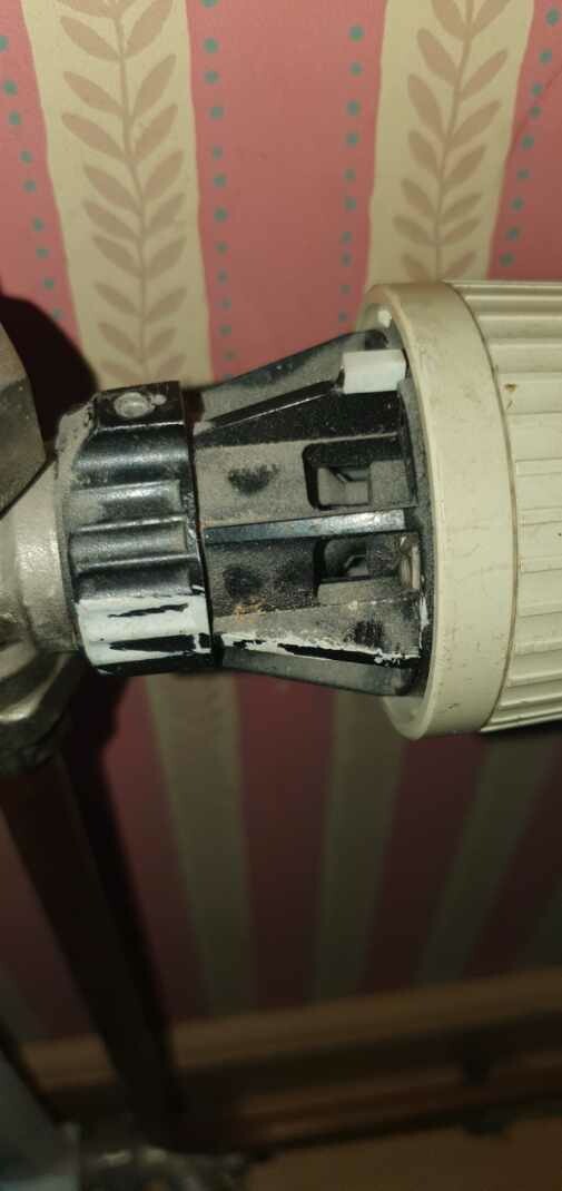

Ngn som vet hur jag ska få av plastkåpan på termostatet på bilden? Elementet blir inte varmt o värmen stannar i röret strax innan termostatet. Vill komma åt "nålen" som ska kunna tryckas in. Elementet avstängt på sommaren så tror den fastnat men får inte av plastkåpan.
Tacksam för svar.
  • Delvis skadad, smutsig vit radiatortermostat mot mönstrad tapet, synlig mekanisk del, bär tecken på slitage eller skada.
  • Danfoss termostat på en radiator, randig tapet i bakgrunden, inomhus, vinkel visar del av fönsterkarm.
Lossa den lilla insexskruven, dra sedan hela termostaten rakt bakåt, sitter "hakar" som håller fast termostaten i ventilhuset.
