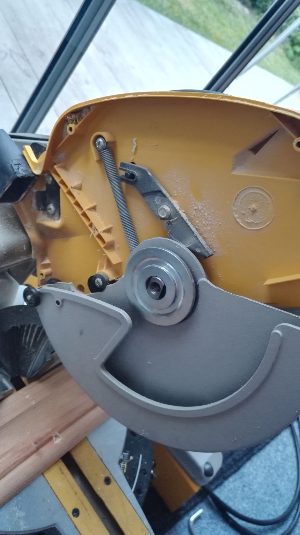

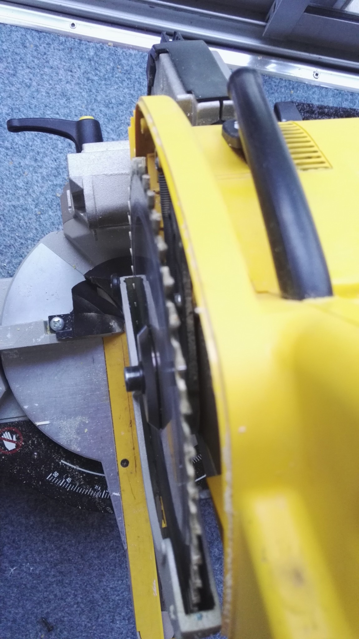

Tjena alltså bli tokig att det ej går gå fälla upp skyddet helt upp, ska ja såga 45 graders vinkel så fastnar klingan så det ej går såga igenom. Tagit en bild. Ska den gå upp mer eller är tanken att hjulen ska få upp kåpan men den fastnar i läget och klingan går ej ner i botten
Geringssåg med ofullständigt uppfällt skydd och synlig sågklinga vid 45 graders vinkel.
Nått skräp som fastnat i kugghjulet?
Går den lyfta med fingrarna? Går den det så kan man ta loss allt och smörja den där klingskyddet ligger an.
Tror ej det . Kan ju öppna och ta en titt där nu
Ja gå lyfta upp den med handen sista biten

Ser ej ut att vara nått där i som ska ta imot. Kan fjädern där i blivit slak där i är frågan

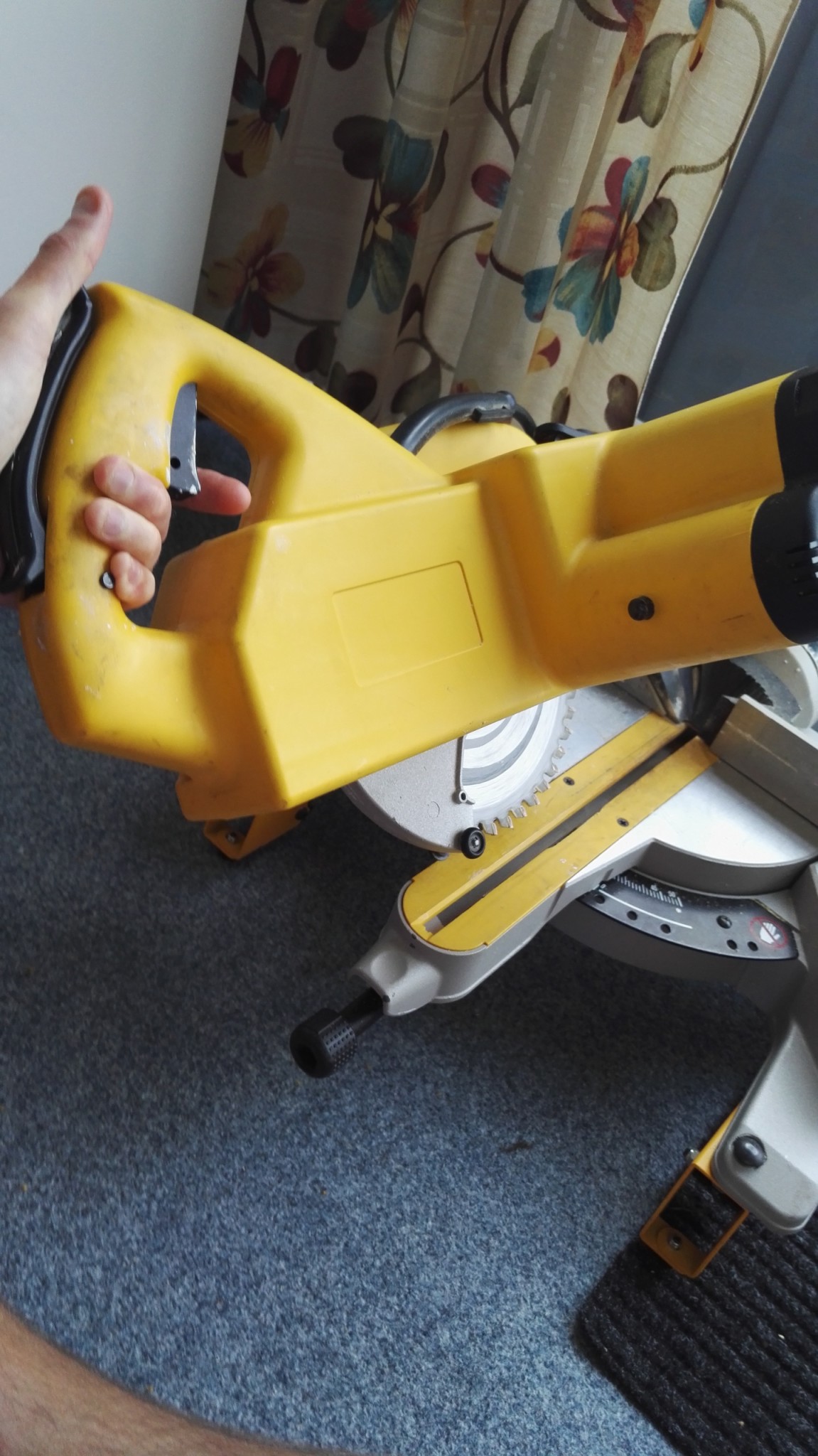

Frågan är den ska upp mer eller om tanken är att den ska glida upp när den träffa brädan, men den går ej upp när man kör 45 graders vinkel så nått skumt är de

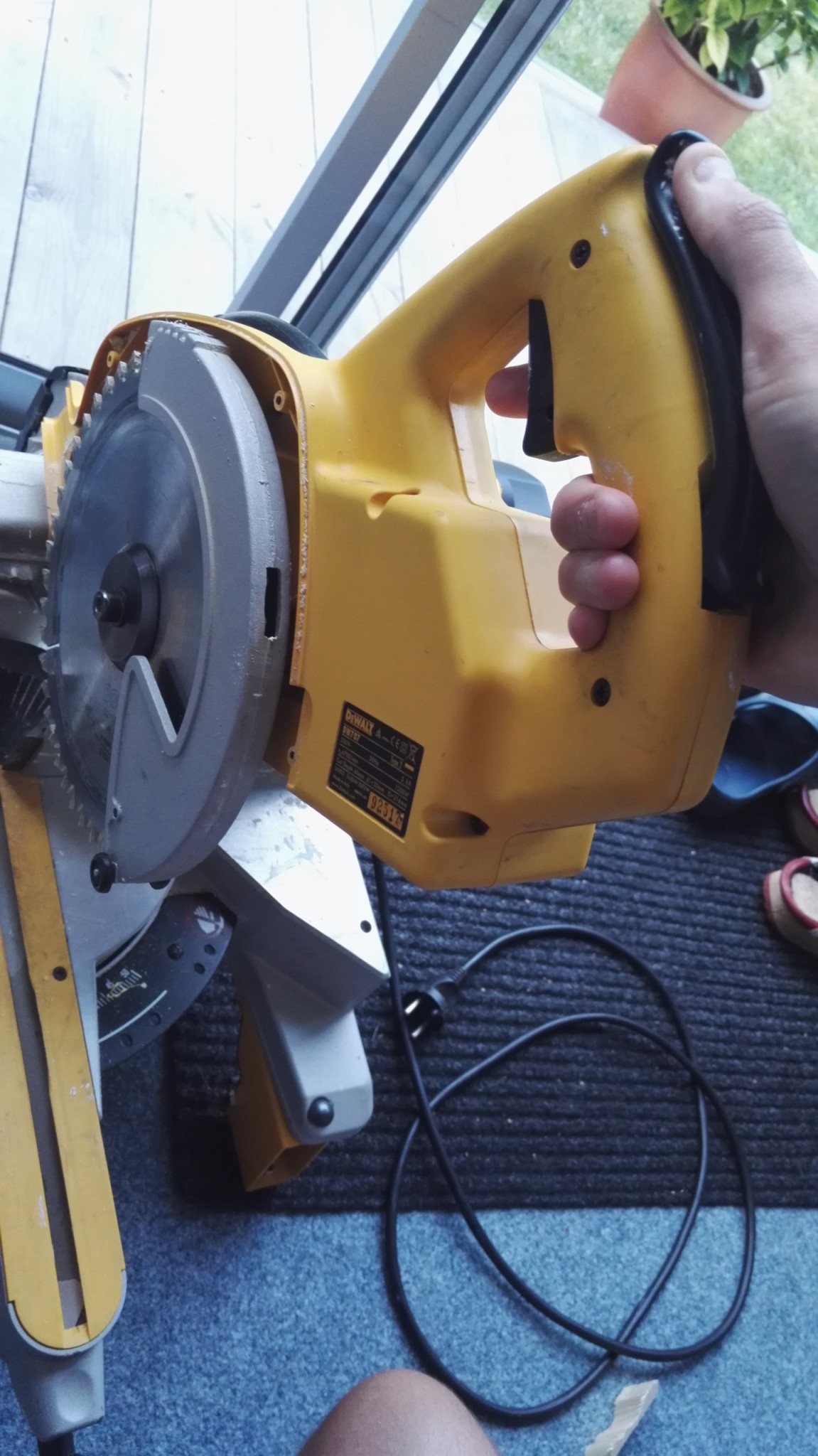

Har 3 såna sågar, man brukar få hjälpa till att lyfta upp klingakyddet när man lutar sågen
Sågen är sådan. Klingskyddet är så hårt fjädrat att det trycker sågen i sidled när man lutar sågen.

Ok inget att göra åt med andra ord hehe
