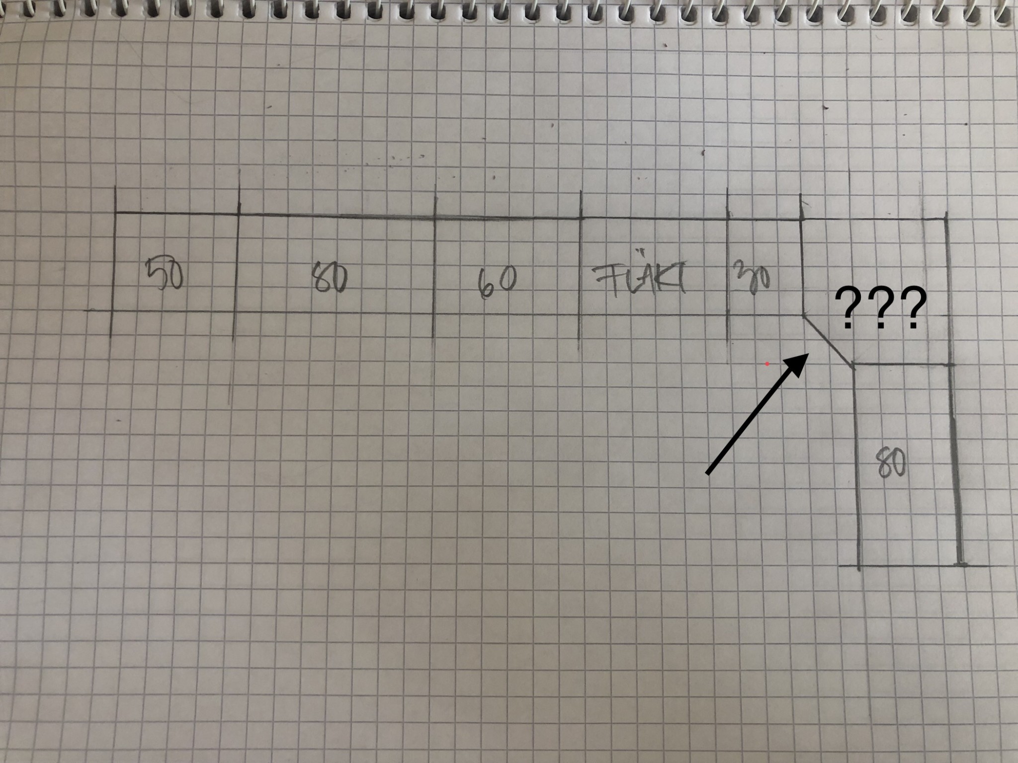

Jag tänkte att jag skulle göra det sista i mitt kök, vilket är att sätta en list under väggskåpen. Har köpt Bodbyn vilken är en profilerad list från ikea och tänkte fästa den med den låga sidan då fläkten är slimmad. Har dock ett hörnskåp som ställer till det i skallen på mig, och hur jag än vrider och vänder så blir det fel alternativt fult pga bitarna passar inte in 100%.
HUR gör jag? Om någon vet, förklara gärna som om jag vore ett barn för jag är totalförvirrad

90 grader fördelas på två skarvar. 45 grader per skarv. I varje skarv ska båda delarna ha samma vinkel, dvs första delen tar dig till 22.5 grader och nästa del till 45grader. Dvs, 22,5grader för varje snitt, som sagts ovan redan.
För att det ska passa måste du även kapa listen under väggskåpen, inte bara hörnskåpet. Alla 22,5.
Listen pilen pekar på kapar du med en vinkel på 22,5 grader i båda ändar.
Listerna till höger och vänster om den första kapar du också med 22,5 grader i de anslutande ändarna.
