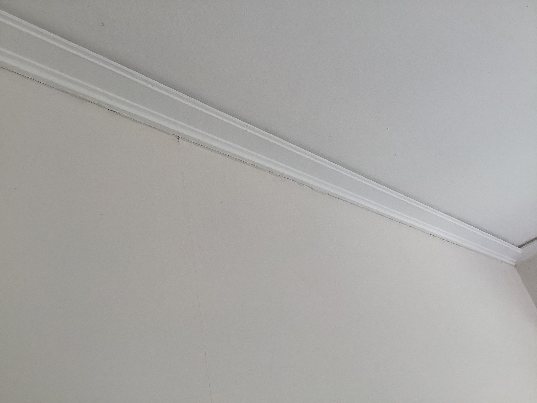

Någon som har ett råd för hur jag kan lösa detta lite smidigt? Tapet har hängt på väggen nu i ca 7år och detta började spricka sönder för några år sedan. Det verkar inte bli värre iaf.
Med vänlig hälsning,jonas Gamla tapeter med sprickor nära taklisten i ett rum.
Kanske kan ta en rakbladskniv och skära tapeten längs taklisten och sen lägga en tunn fog?
Bra ide! Jag kan ju pröva på ett undanskymt ställe
Kanyl och tapetklister. Spruta in där det släppt och limma tillbaka.
