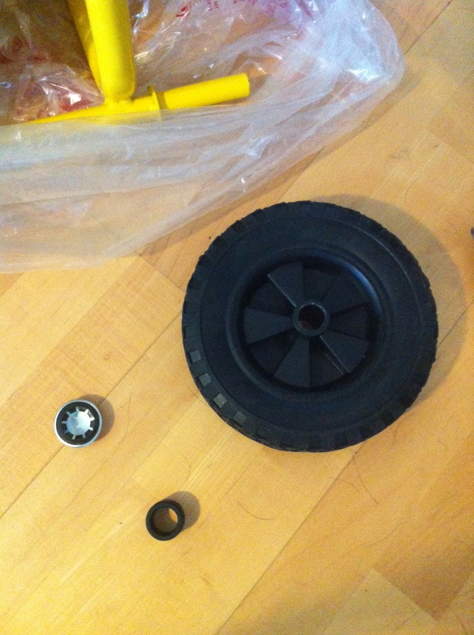

Det jag funderar på är hjulen till kompressorn. Dom saker som jag tror är till hjulen har jag fotat. Så här ser dem ut.
Jag misstänker att hjulen ska på först sedan den där svarta ringen som ska se till att hjulen inte åker fram och tillbaka. Den där andra saken, antar jag, är till för att sätta på slutet av själva stången som hjulen sitter på för att förhindra dem att åka av. Men dom klickar inte på eller liknande. Ska jag slå på dem med våld eller hur fasen gör jag? Eller saknar det delar?
Troligen svarta ringen först för att hjulet inte ska ta i ramen, sedan hjulet och låsmojängen och den behöver våld för att gå dit.
Kolla att det blir bra med hjulet för låsmojängen går nästan inte ta bort sedan den är ditslagen.

Den svarta är väl en ring för att hjulet ska glida/rulla mot "stoppet" på hjulaxeln.... låsbrickan slår du fast på hjulaxeln efter ditsatt hjul....jag brukar ta en 1/2" hylsa lagom stor att lägga mot....
Kanon, tack för era svar. Så svarta ringen först, hjulet sen och sist låsgrejen med lite våld. Var det rätt så?
yes
När det sen går sönder för att låsringen pajat, då borrar du ett hål ytterst och sätter en bricka och en saxsprint där... ;)

Om man tittar på prylarna så undrar jag om inte ringen skall sitta utanför hjulet, mot låsmojängen. Låsmojängen ser ut att ha sämre glidyta än den fasta stoppbrickan på axeln, där kan ringen behövas. Man får nästan prova (fast utan att trycka dit låsmojängen).

Nu slog jag på skiten. Valde att sätta den svarta ringen ytterst. Vet inte om det blev rätt, men den rullar i alla fall :-)
