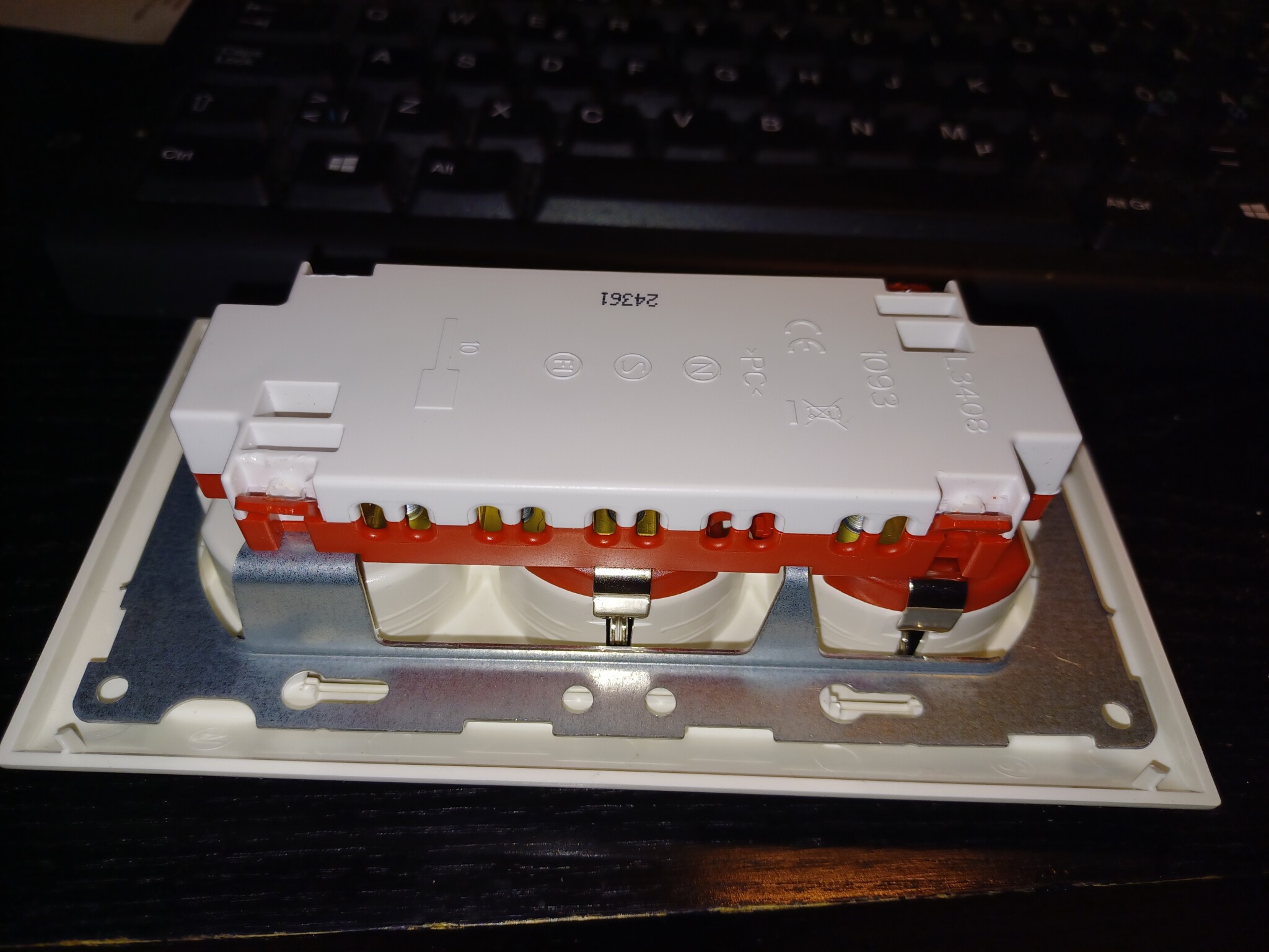

L Leitol #1 Medlem · Östergötland · 26 inlägg 14 jul 2025 18:09 Leitol Medlem Östergötland 26 inlägg 14 jul 2025 18:09 #1 Hej, Hur kommer man in i Elko hörnboxen så att man kan ansluta ledningarna? Inloggade ser högupplösta bilder Logga in Skapa konto Gratis och tar endast 30 sekunder
R roli #2 Lösvirkesbyggare · Kungsbacka, Halland · 6 547 inlägg 14 jul 2025 19:10 roli Lösvirkesbyggare Kungsbacka, Halland 6 547 inlägg 14 jul 2025 19:10 #2 Du skruvar loss de två skruvarna på framsidan. Sedan drar du loss fronten från ramen. Den kan sitta rätt så hårt. Därefter skall du ha fått åtkomst till skruvarna som fäster ledningarna.

L Leitol #3 Medlem · Östergötland · 26 inlägg 16 jul 2025 12:29 Leitol Medlem Östergötland 26 inlägg 16 jul 2025 12:29 #3 Tack! Utan att veta var det inte klart att man skulle behöva så mycket våld.
