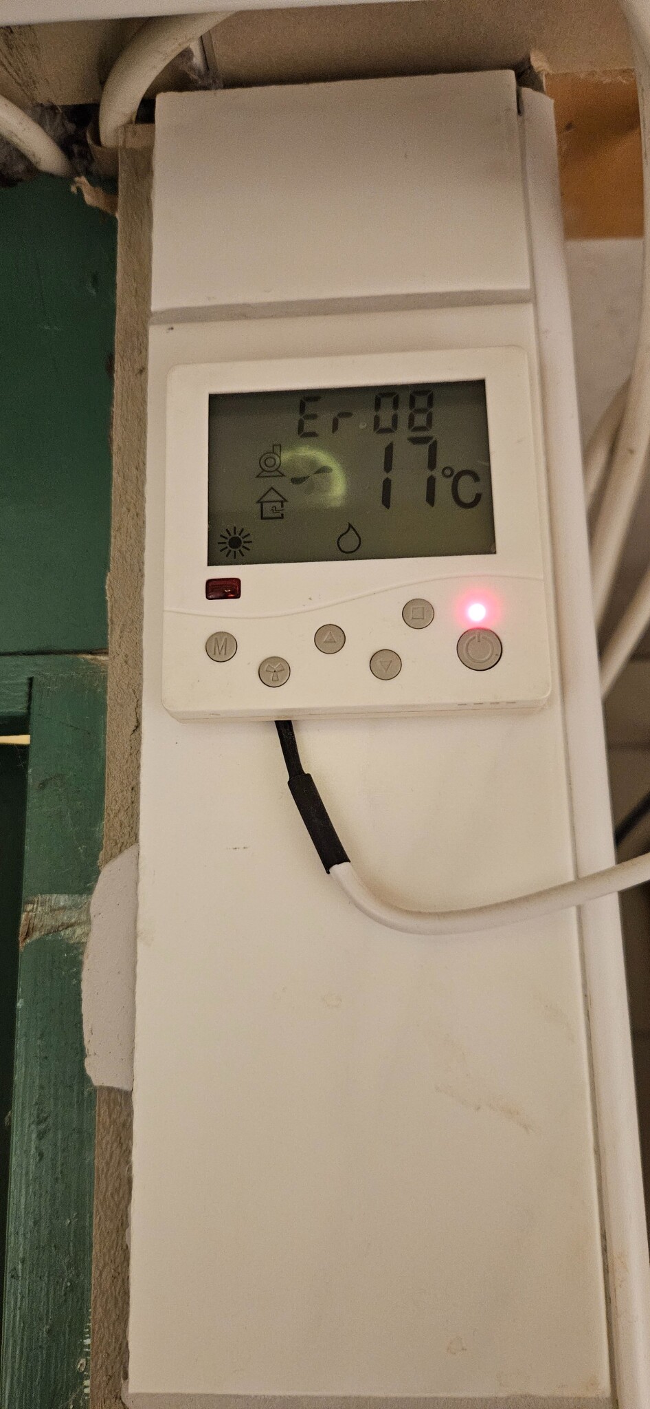

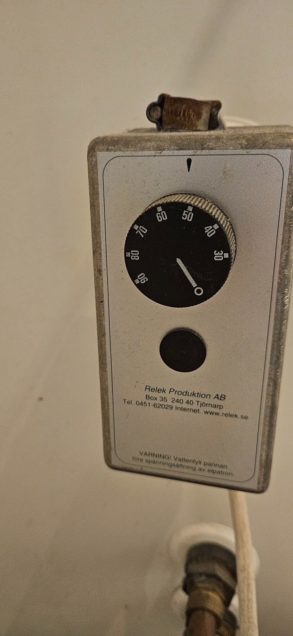

Efter lite mer felsökning fan jag ut att elpatronen inte hade ström, så efter att jag fick satt på denna har värmen i rören nu kommit upp i typ 30 grader. Men samtidigt ökte trycket i expansionskärlet och jag fick felmeddelande ER08 på skärmen. Verkar som att detta har med trycket att göra så jag tömde vatten till det gick ner till 1 bar och stängde av systemet i några minuter, men samma meddelande kommer igen. Har luftat alla element jag kommer åt men ingen luft i systemet.

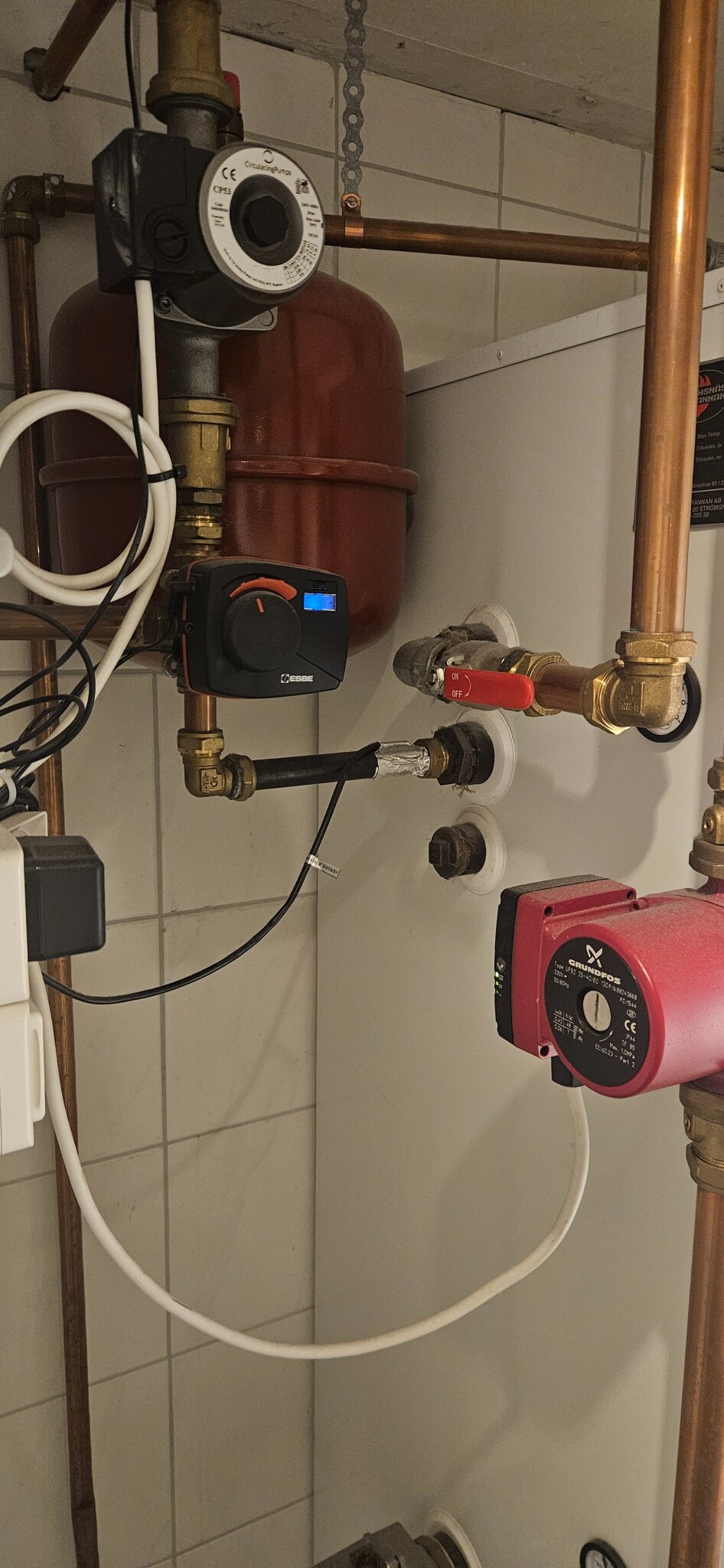

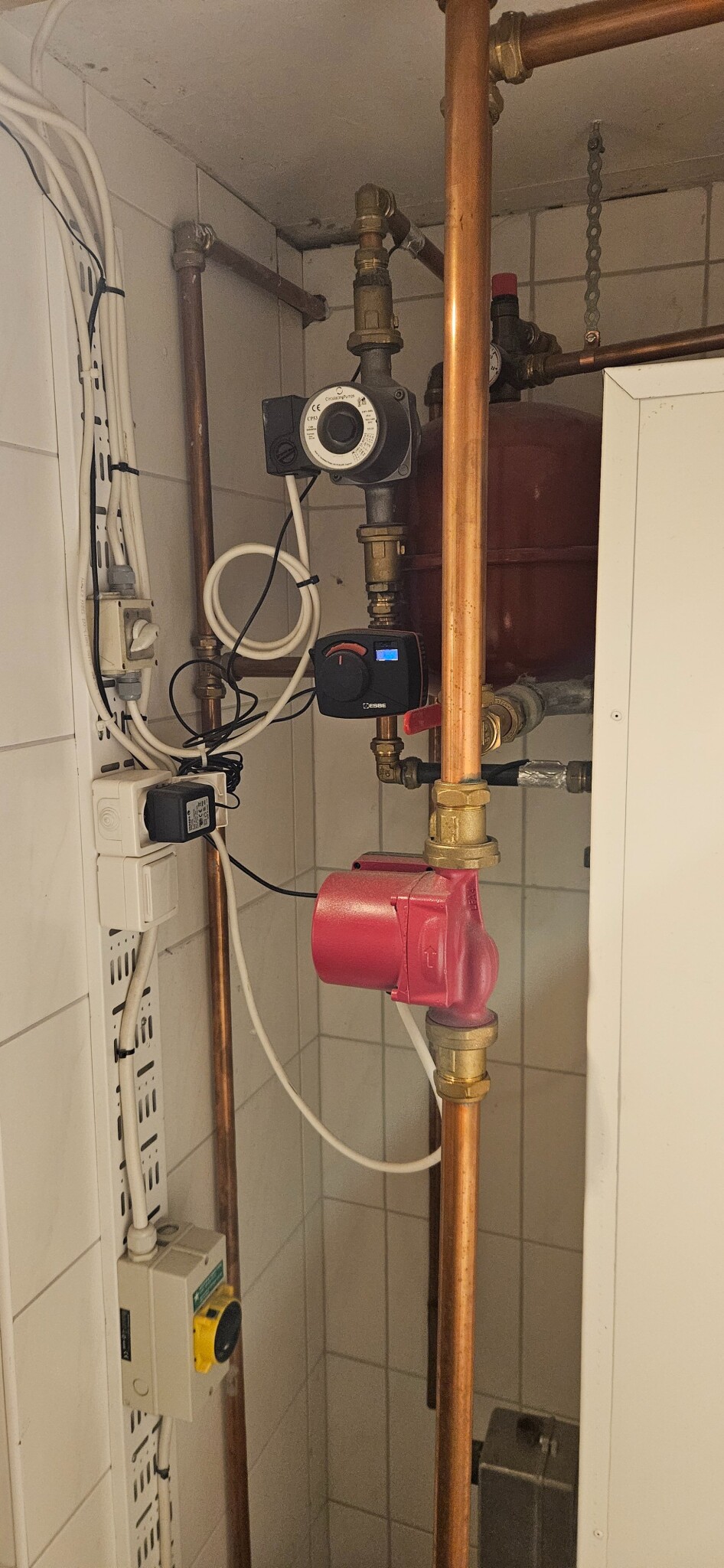

Trycket ökar. Verkar so att kärlet spökar. Knacka på de röda kärlets bottensida. Där ska det liksom eka i det, med luft i den nedre delen. Övre delen ska det bara dunka lite, ska vara vatten i den halvan. Under plastpluggen i botten på kärlet, en bilventil, tryck på piggen, ska pysa till luft och inget vatten, är det vatten, bara byta kärl, blåsan trasig.

Tack för svar.J jonaserik skrev:Trycket ökar. Verkar so att kärlet spökar. Knacka på de röda kärlets bottensida. Där ska det liksom eka i det, med luft i den nedre delen. Övre delen ska det bara dunka lite, ska vara vatten i den halvan. Under plastpluggen i botten på kärlet, en bilventil, tryck på piggen, ska pysa till luft och inget vatten, är det vatten, bara byta kärl, blåsan trasig.

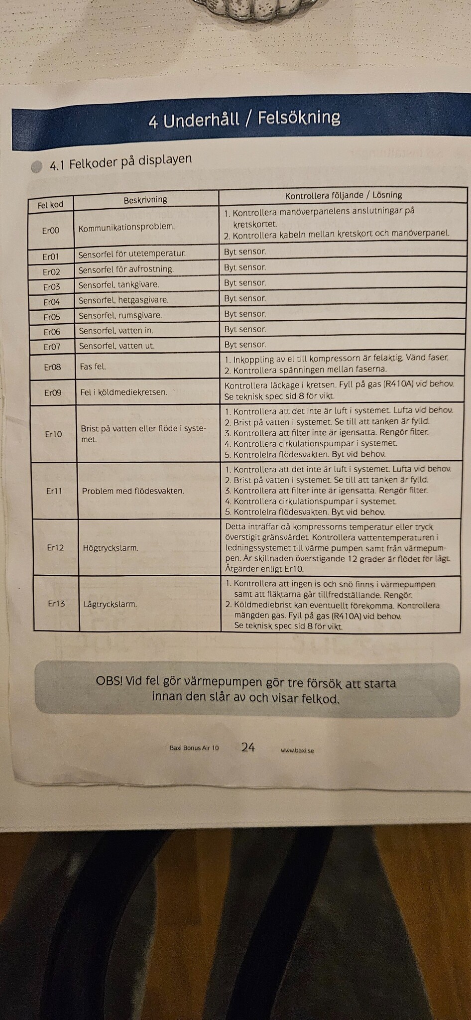

Har nu på morgonen kollat, och kärlet gir ett hålt ljud på nedre halvan och ljudet på övre delen hörer man att är fylld. Trycket hade sjunkit ned till 0,6 i loppet av natten, så jag fyllde i lite luft efter att ha stängt systemet. Tog säkringarna till hela ventilationen, men när jag startar upp det igen kommer felmeddelandet direkt på skärmen. Kollade igenom alla gamla manualer till huset och hittade denna. Här ser det ut som att det är elen det är något fel med, men det känns konstigt att det plötsligt ska bli fel.
