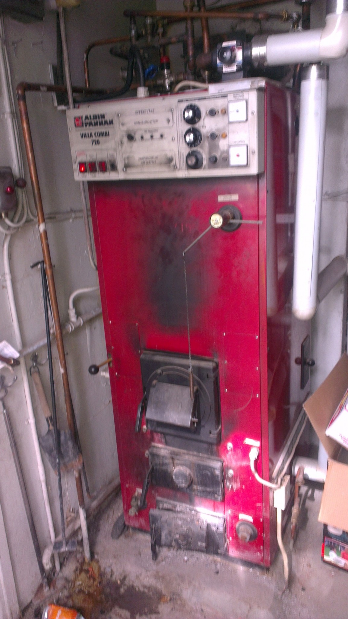

Har nyligen flyttat in i släktgården och här står en Kombipanna 720. Har inga erfarenheter i hur man gör. Detta blir en lite lång fråga, men jag hoppas på hjälp i alla fall, har kollat andra trådar här.
Ved finns det o även lite björk på rot. Det finns även en isolerad hydrofor ansluten som en slags acc-tank, ser ut att vara kopplat en cirkulationspump, pump kopplad på matning för oljebrännare. Förra "huseldaren" är tyvärr avliden, så ingen att fråga. Det ja undrar är, och ev var det sitter:
1. Hur ska jag elda?
2. Dragregulator?
3. Rökgasspjäll? Sotaren har visst klagat på en utmattad fjäder? Måste man riva halva pannan?
4. 3 luckor på framsidan varav den översta med dragregulator?
5. Det sipprar vatten genom en ventil som visst ska vara som överkokningsskydd. Måste man ha detta? Enl rörmokaren ska det ej behövas?
6. Underförbränning o överförbränning? Förstår inte riktigt... Vill ju ha det effektivaste sättet
7. Finns ett "spjäll" på vänster sida, vad är det?
Vi kommer att ha det lite "fattigt" en tid, men vad tror ni om pelletsbrännare till denna panna senare? Eller ska man direkt ta steget till jordvärme? Har ganska mycket ängar, hur djupt ska slangarna läggas i norra västerbotten? Tips på länk tas tacksamt emot.

drag regulatorn är den saken med kätting på stänger draget vär pannan blir varm
det spjället som sitter på vä sida är för över och underförbränning
öppna mellan luckan och ha spaken ute då tror jag det är överförbränning (kolla in i eldstaden om sjället högstupp när det är stängt eller öppet stängt = undreförbränning det är effektivast med.. öppen när du tänder.. tänd små ved och lassa i större när de tagit sej riktigt så stänger du mellan luckan och öppnar övre drag luckan och dra på undreförbränningen..

Mmm, tack för svaret, helt klart är det intressantare med pellets med tanke på installationskostnad. Kan man kombinera ved och pellets? Tänkte om det går på något enkelt sätt i så fall.

Är det någon "rörmokare" som kan förklara överkokningsskydd?
Och detta med rökgasspjäll? Sotaren har visst klagat på en utmattad fjäder?

tja de med fjädern är säkert att spjället på rökröre inte orkar hålla sej uppe typ lårfjäder till spjället..
ja de går ju och kombinera men du får göra en stos som brännaren sitter i som du sätter dit ist för övre drag luckan
överkokningskydd är syr ventil den spolar kallvaten i beredaren om pannan blir förvarm för att förhindra att gå upp i kok ...
kompisen min har en sån här panna som ja var där och instalera laddomat 4030 till en 500l tankl det fungerar bra.. men dom är drag kännsliga albin pannorna kräver bra sug i pipan
