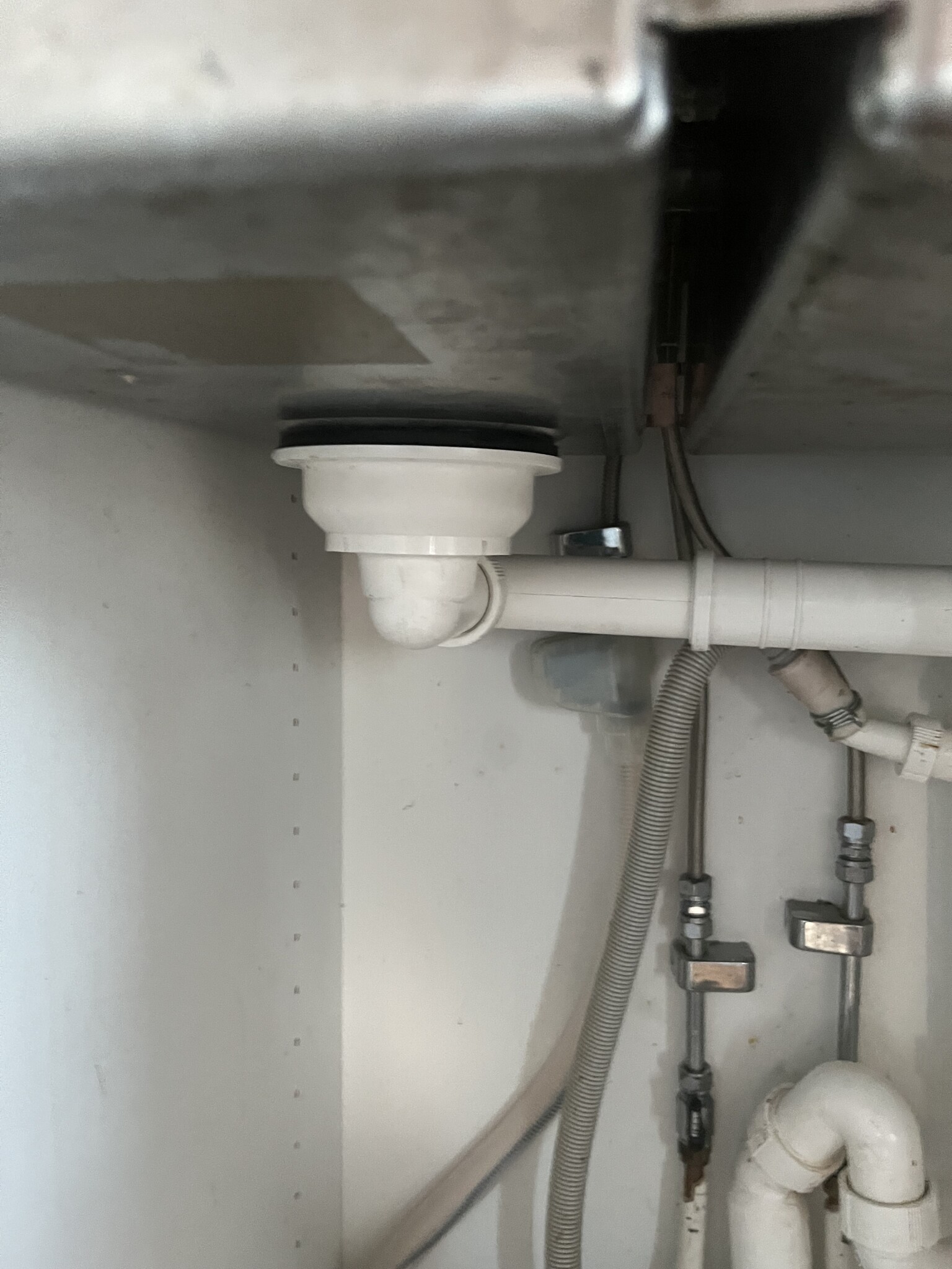

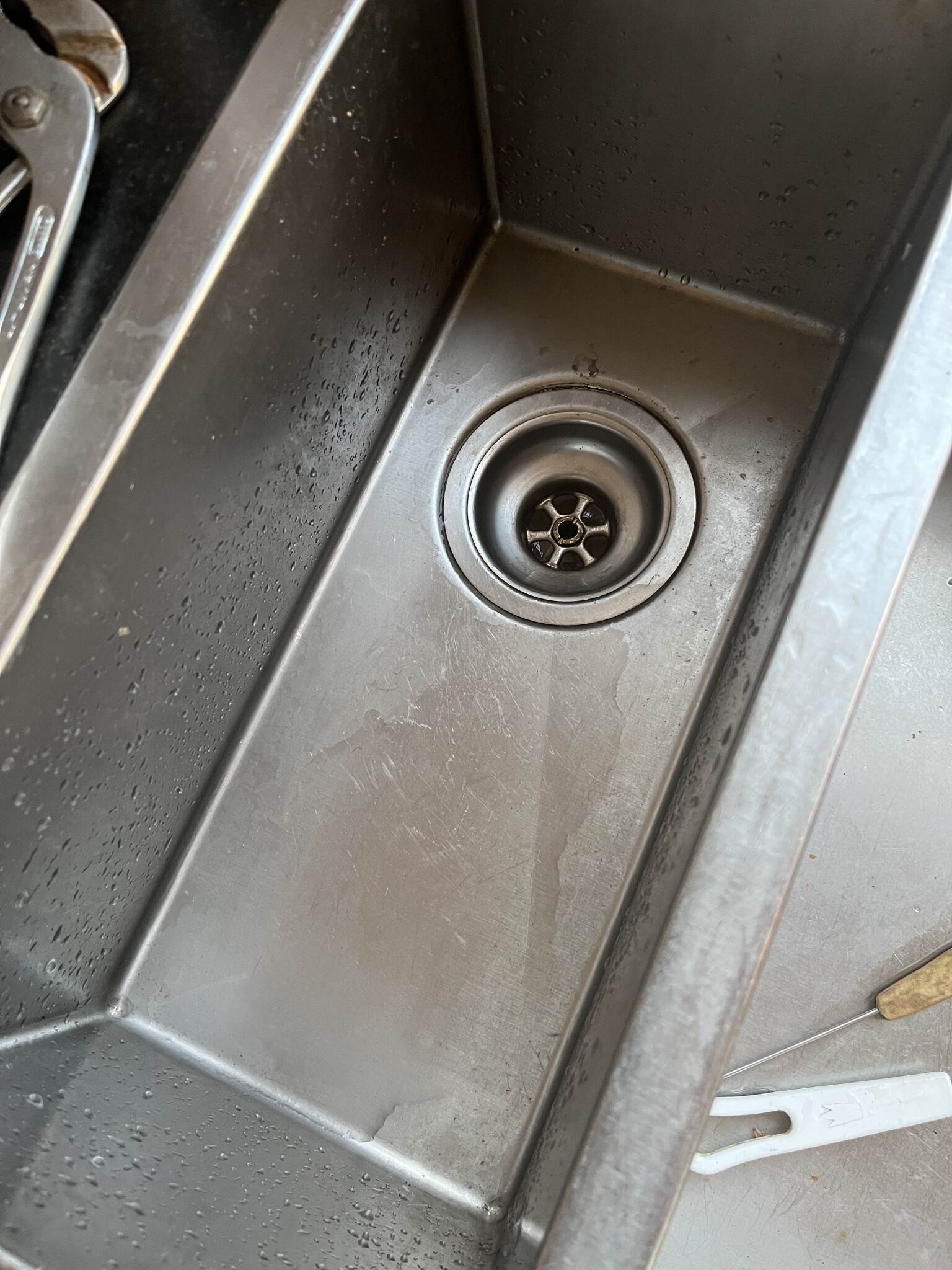

Har en Infra diskho som är från 2008. Nu har börjat läcka lite på undersidan i fästet till "utloppet". Är det någon som vet hur man lossar eller drar åt den annordningen? Det händer inget när jag skruvar på skruven längst ned i utloppet.
Tack!
  • Rostfri diskho med utlopp och lite vattenstänk, en tång syns i bakgrunden. Diskhon är från 2008 och har problem med läckage i utloppet.
  • Undersidan av en diskho med avloppsanslutning och rörsystem, där fästet vid utloppet har börjat läcka, i ett köksskåp.
Det ska bara vara att skruva på "hylsan" i mitten med tex en bred spårmejsel.
Tack det har jag provat men det händer liksom inget. Går bara runt runt...
MultiMan
Går skruven bara runt så är gängan antagligen skadad. Jag tror den är rätt fingängad så det kan behövas många varv, så du inte bara skruvar lite halvhjärtat. Du får försöka skruva isär bäst det går och undersöka. Eventuellt byta ut.
