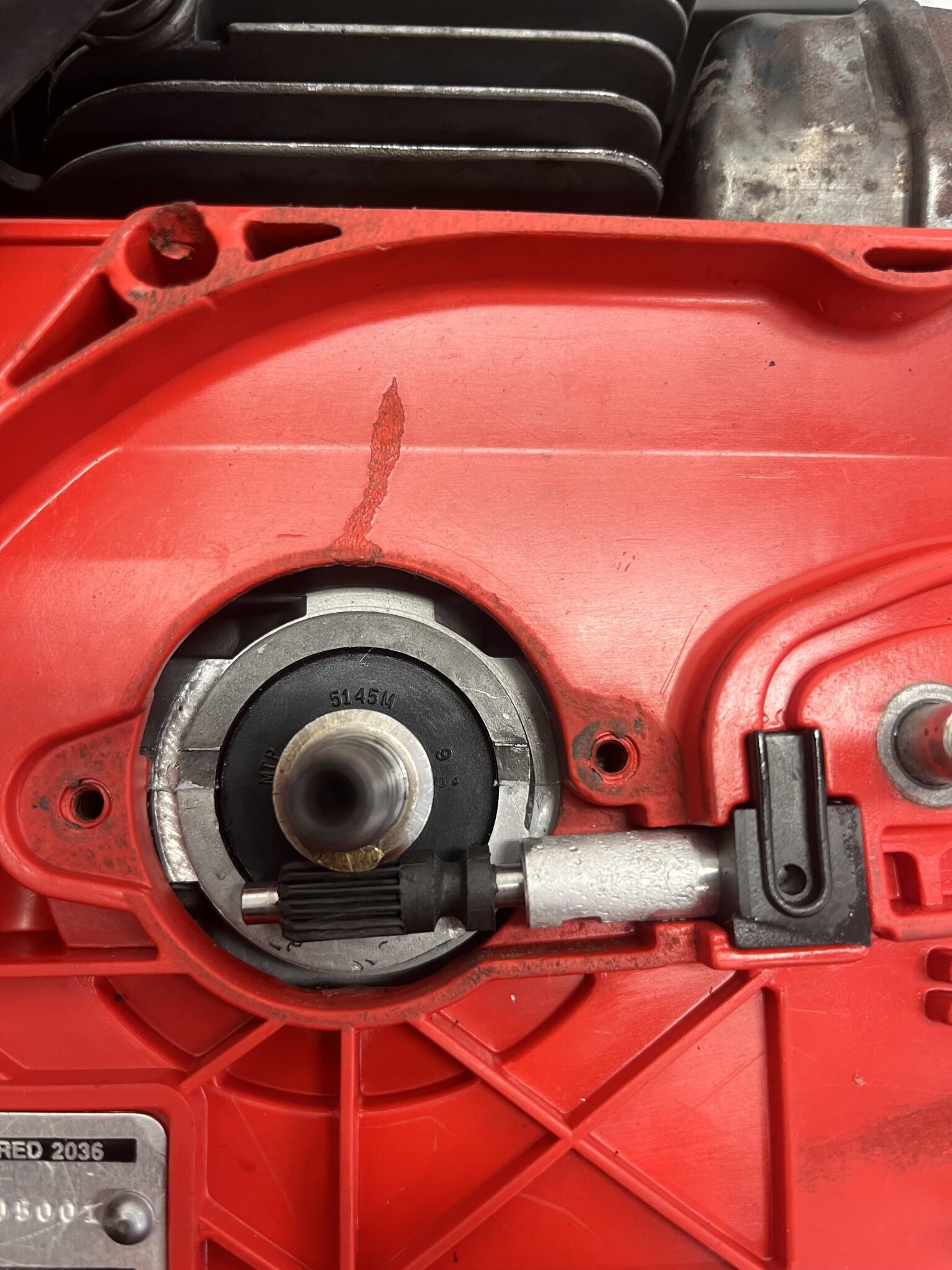

Har precis bytt packboxar på en tidig Jonsered 2036. När jag nu monterar tillbaka allt ser jag att axeln till oljepumpen vandrar utåt från sitt läge när vevaxeln roterar medsols(rotationsriktning vid gång) med följd att splinsövergången nu fungerar som ett stop mot snäckhjulet. Kan jag fått på snäckhjulet felaktigt efter det varit av?
Svarar på det själv. Locket styr positionen…
