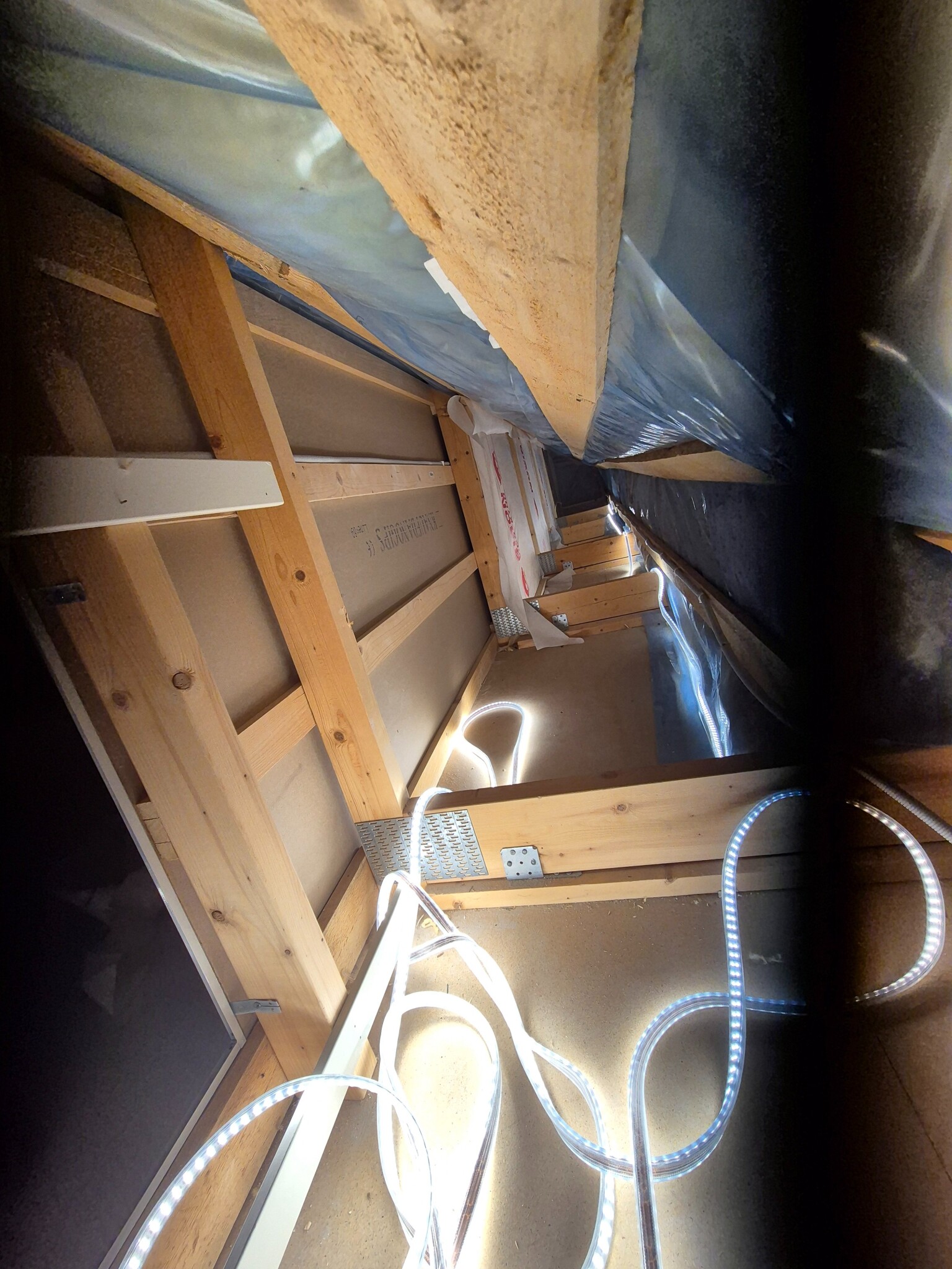

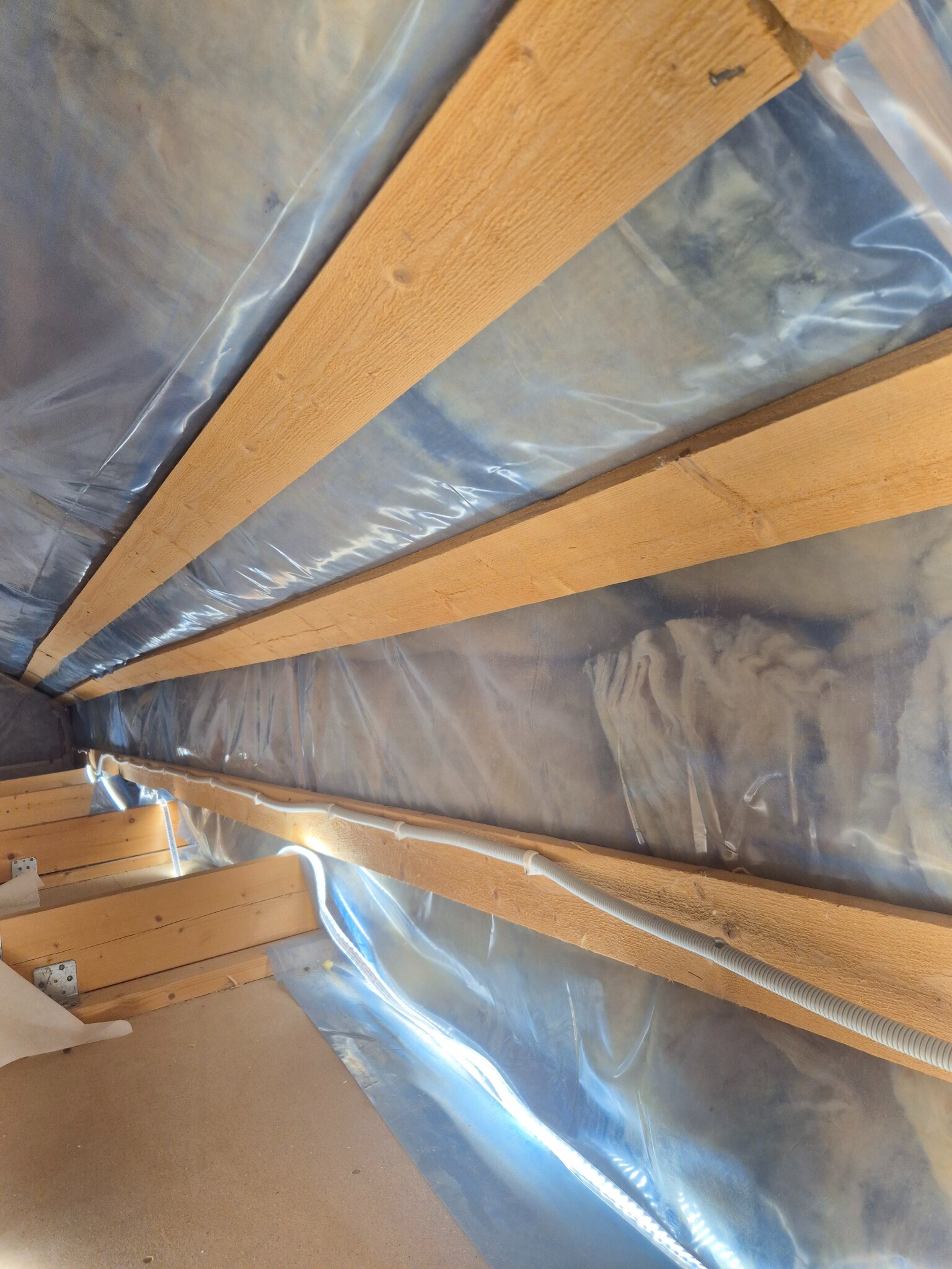

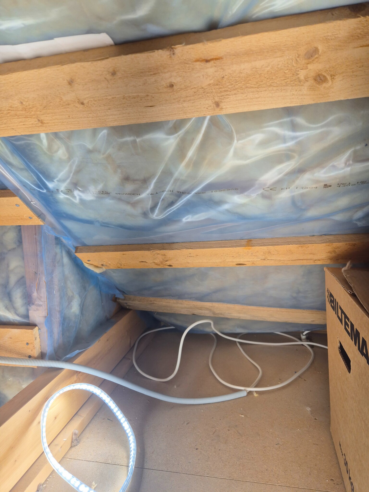

Jag upplever att det drar längs golven och ifrån inspektionsluckorna. Det är endast isolering i taket ner till takfot. Men det tänkte jag att det var enkelt löst och började isolera väggarna som skiljer kattvinden från bostaden... tills jag förstod att ångspärr sitter imot yttertak. Kan man bara sätta isolering imot gipset och vindskydd som håller isoleringen? Eller man måste ha ångspärr innerst ?

Du gör helt rätt. Du får inte ha dubbla lager plast i ett hus.
Tejpa även plasten mot alla omslutande material så blir det ännu bättre

Då kan man täta väggen mellan bostad och kattvind med bara isolering utan att riskera varma fuktiga luften , bildar mögel i kattvind ?
Egentligen så ska du inte behöva isolera där då vinden skall vara varm så jag hae tejpat plasten först för att se om det hjälper
Tyvärr kommer du inte att få kattvinden varm där för det blåser in utifrån. Isoleringen är ju ett lappverk. Jag har det likadant.
Ta bort golvlisten i bostadsdelen och lägg en sträng mjukfog i springan och sedan tillbaka med listen. Försök även täta luckan med tätningslist.

Bör är ett bättre ord än "får" i det här sammanhanget, att stänga in fukt mellan två täta lager i en byggnad är sällan eller aldrig bra..

Du får inte ha plast där för varm luft från våningen under kommer upp i kattvinden och har ingenstans att ta vägen om man sätter plast i innerväggen.
Alltså får TS inte ha plast där.

Det är för riskabelt att isolera mellanvägg tror du?:)

TS får göra precis som han vill med sitt eget hus.
Man BÖR dock inte ha dubbla lager plast.

Och bör inte isolera väggen imellan bostad och kattvind ?🤔
95mm isolering gör ingenting. Du får tänka dig den som en vanlig innervägg
