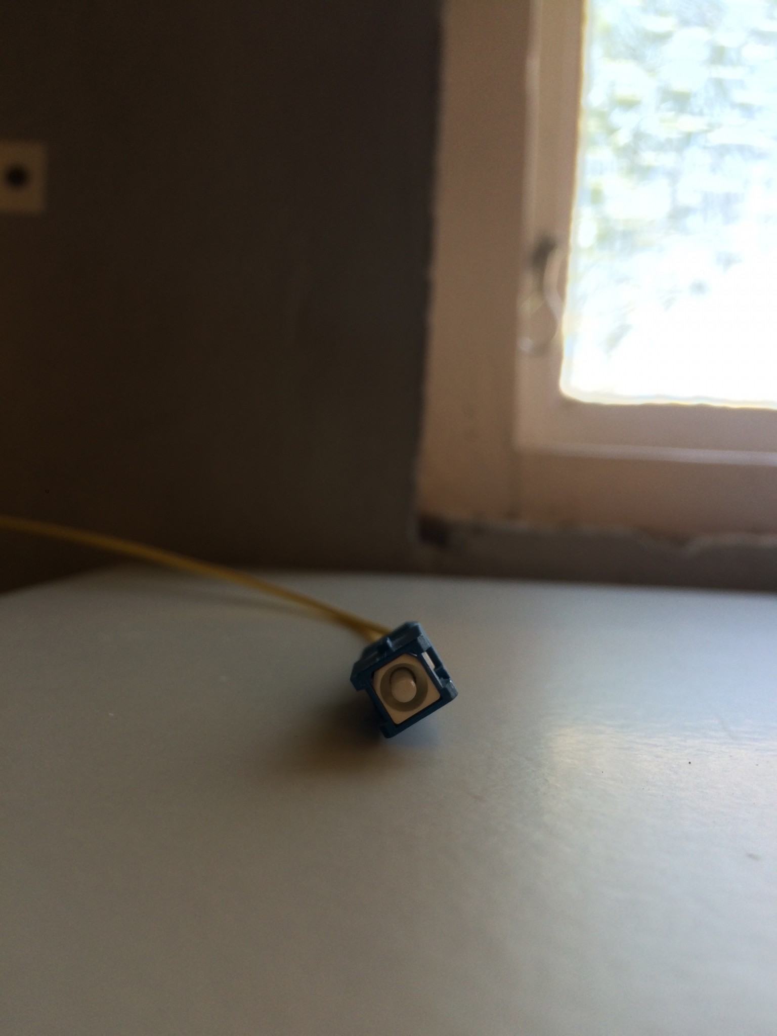

Hoppas det är okej att kapa tråden. Jag har ett problem med mitt internet varit utan nu i 3 dagar, kommer inte fram på nätet ringde fiberleveravtören de fick inte kontakt med mig så någon fel är det på utrustningen. Dt som kan vara fel är kabeln mellan dosan efter inkommande fiber och det som ser ut som ett modem ( kallas switch va?) och sedan själva switchen. Någon som vet var man kan köpa själva kabeln den är cirka 40 Cm lång och gul om det säger nåt! Jag målade väggen bakom häromdagen och hade bort switchen från väggen och samma dag tappade de mig så nåt gjorde jag nog fel. Då kanske ni tänker låt leverantören fixa detta och gör inget när du inte kan. Men det skulle ta minst en vecka antagligen mer eftersom det är semester innan de kunde komma ut! Så vad heter kabeln? Var köper man den är det olika till olika leverantörer?
Det går inte att säga vad det är för kabel utifrån det. Finns en uppsjö olika kablar som kan vara inblandade i en villainstallation.
Lite kort på kontakter underlättar.
Har du provat att återmontera kontakten?
Om det är en fiberkontakt så måste man vända den rätt håll då det sitter en liten nyckel som styr.

Provat återmontera kontakten hjälper inte, finns bara ett sett tror jag eftersom det finns som ett spår på kontakten och i den andra delen. Eller? Det är alltså den gula kabelncorre skrev:Det går inte att säga vad det är för kabel utifrån det. Finns en uppsjö olika kablar som kan vara inblandade i en villainstallation.

Funkar dessa?
SC Single mode. heter kontakten och kablen.
Inget du hittar i vanliga butiker, utan det är postordet isf.
Kontakterna är robusta, men kablen är känslig. får inte böjas tajtare än 5cm radie. Har du råkat stöta till den och böja den kanske?

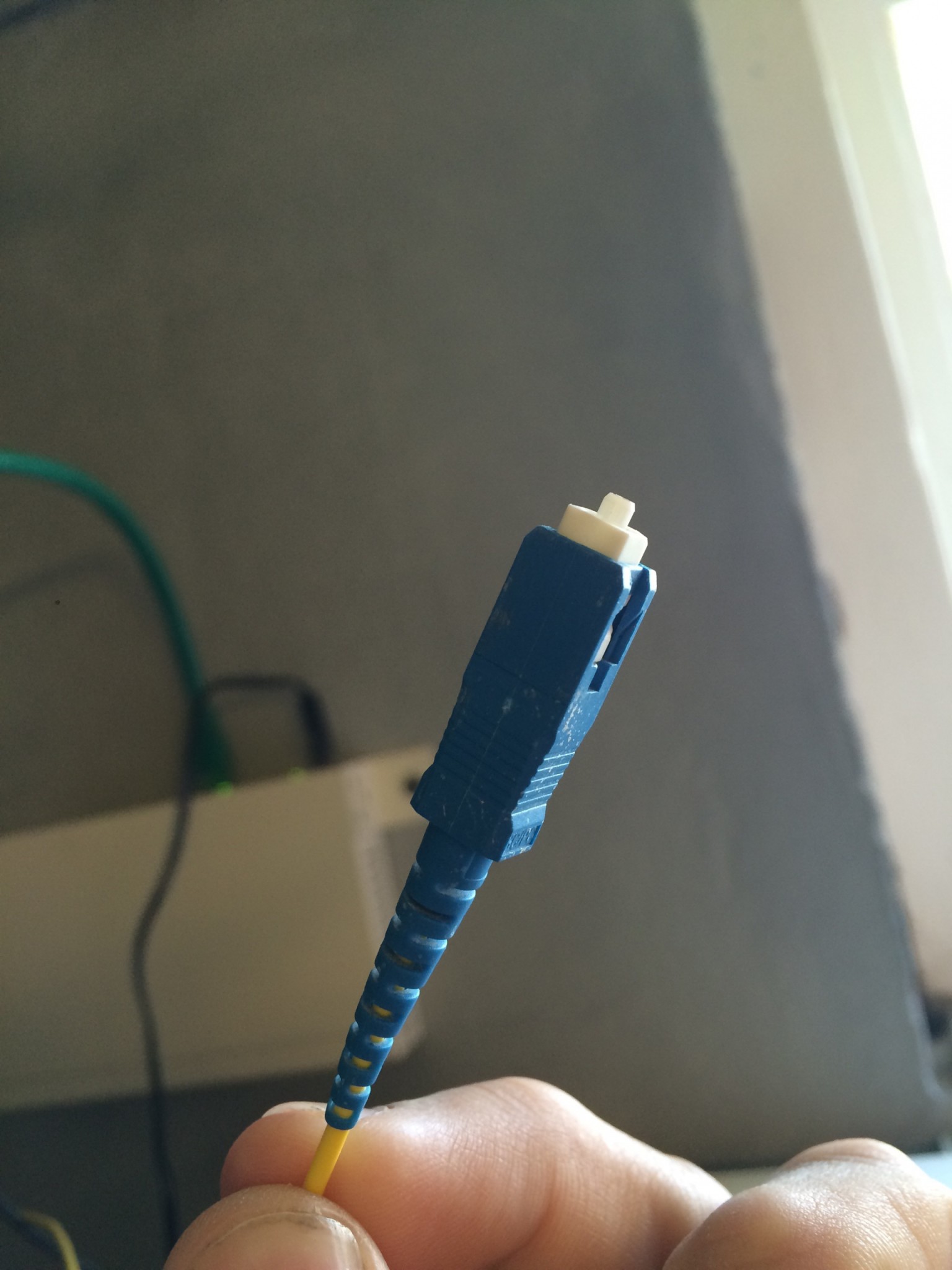

Kabeln mellan fiberuttaget och mediaomvandlaren, media convertern, (det ni kallar switch, vilket det också är om den har en sådan "bredbandsswitch" inbyggd ), kallas även fiberpatch. Precis som Corre skriver är den känslig i vissa utföranden, och även extremt känslig för smuts och damm. Du kan behöva tvätta den isåfall (läs tidigare i tråden om detta). Hoppas verkligen inte du lossat på fiberuttaget för då kan du ha brutit av din inkommande fiber som är ännu känsligare....
Nä fiberuttaget är inte flyttat så det är lungt ! På fiber patchen lyser ström symbolen, Cat 6 lyser som går till routern. Och en jordglob vid problemkabeln. Lyser men blinkar till ibland och då gör även cat 6 kabeln det. Den kan lysa tio sekunder för att sedan blinka typ 10 gånger på två sekunder sedan lyser den igen. Jag provade att tvätta den men det s då hände var att jordglober slutade lysa helt. Vad tror ni switchen eller kabeln? Leverantören kommer tidigast slutet bästa vecka och tar 590 kr i timmen switchen om det var den skulle visst kosta 2000 att byta. Kan man köpa en annan switch eller är den specifik för företagets fiber, tänkte att leverantören lägger säkert på en hel del plus att det kan fan inte vara svårt att byta delarna själv! Nu när man vet lite mer

Den reset du har gjort lär räcka. Jag hängde inte riktigt med hur du har testat, men prova istället att koppla en dator direkt i switchen, utan router alltså, och låt datorn sitta i ett tag, med dynamisk adress påslaget i datorn (dhcp). Funkar det inte, låt den sitta i ett tag, ifall leverantörens dhcp-server inte gillar att det kommer en ny macadress som skiljer från routerns. Ibland låser den upp den gamla ett tag. Det kanske inte hjälper, men du kan i alla fall utesluta att det är routern som är paj. Ps. det är den gula kabeln som kallas patch
