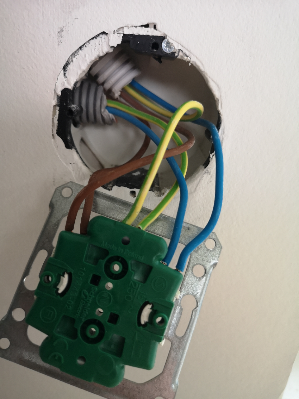

Hur drar jag el vidare från en kontakt till annan?

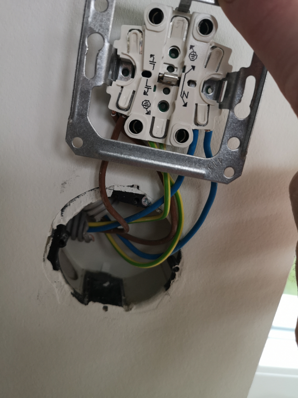

Ser ut att vara uttag med separat brunnständning.
Jag hade bytt till vanliga dubbeluttag, det ger mindre skarvkopplingar.
Annars så går det att åtgärda genom att flytta ena bruna tråden till andra ”L” och lägga en bygeltråd mellan bägge ”L”.
se orange dragning.
se orange dragning.

Det är kanske utbyte av uttagen.
För ”vanliga” dubbeluttag är det rätt kopplat, ”felet” är att det är uttag för separat brunnständning som @Mortsken har fått tag på istället för ”vanliga” dubbeluttag.

Dessa har elektrikern köpt, som sen inte behagade att dyka upp.
En del skriver ”jag vill koppla in” när dom byter uttag, för dom redan har tagit bort de gamla och vill koppla in de nya.H Hybro skrev:
Och i aktuella frågan så fungerar halva uttaget men inte den andra halvan, så då är det inga egentliga fel på kopplingen.
Felet är fel material, å det visar sig nu i efterhand att det till och med är en elektriker som har levererat (fel) uttag.

Svarar igen i en skitgammal tråd varför inte bara göra som jag skrev tidigare i tråden ... wago bakom och endast 3 tråd till VuDemmpa skrev:
Se inlägg 73
