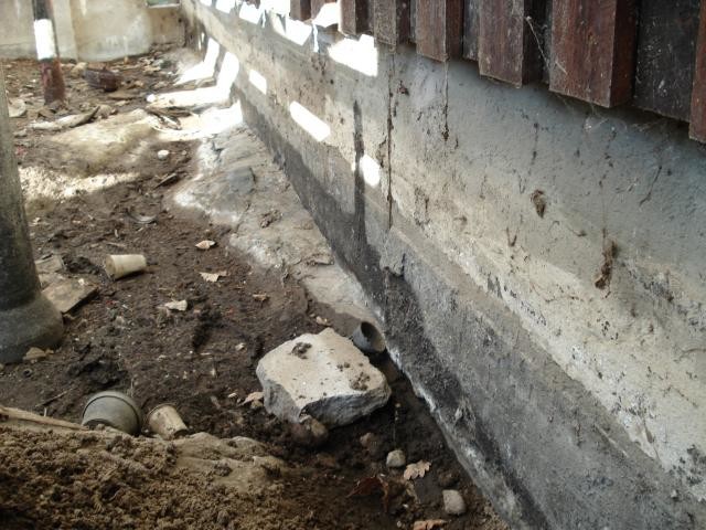

Har grundmur/källarväggar från 30-talet som är gjutna direkt på berg. Regnvatten som kommer under jord längs berget sipprar in här och var i källaren mellan vägg och berg där berget lutar inåt. Hur lösa detta?
Ide:
1. Rengör vägg och berg noga med högtryck.
2. Gjut en kil mellan vägg och berg med K40 eller kanske tom K50 och "vattentätt" vct
3. Såga ränna i berget längs källarväggen. Är mest inne på att såga istället för snigeldynamit. Bättre kontroll och jämnare väggar i rännorna med sågning?
4. Lägg ett membran som täcker nederdel vägg, kil, berg och går ner en bit i rännan.
5. Lägg duk + makadam + ev dränrör ovanpå rännan i berget. Isodrän på väggen och dra duken över allt.
6. Återfyllning. Klart d^_^b
Tänker jag galet på nån punkt? Kan man komplettera med nåt för att få det ännu säkrare/tätare?
Funderar också på vilket membran som är bäst att täcka och få att fästa på både såväl betong som lite skrovligt berg? Flyt, självklistrande eller värme? Någon med bra erfarenheter av nån av dessa?
Bild på eländet under altan. Här och var har tidigare ägare slevat dit lite betong mot mur/berg men den har fäst dåligt mot berget. Närmast kameran lutar berget inåt och så är det även på flera andra ställen på de sidorna som ligger under jord.
