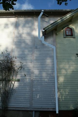

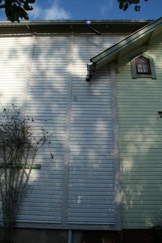

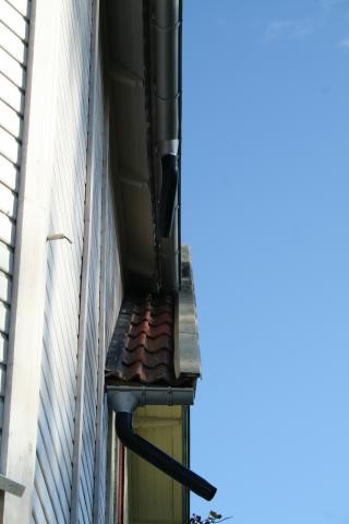

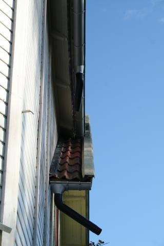

Plåtslagaren satte hängrännorna, vi tänkte sätta stuprör själva. Hur löser man bäst kombinationen nedan? Den övre rännan leder ganska mycket vatten, den undre ganska lite. Vill minnas att plåtis nämnde grenrör, men jag undrar om man inte kan leda ner det övre stupröret rakt ner i den undre rännan på något sätt?

Finns riktlinjer för dimensionsring av takavvattning. Men snabbt svar känns det som en för stor risk att vattnet skvätter och svämmar över i den undre rännan om du leder allt vatten från övre fallet till det nedre. Speciellt eftersom det är flera meters fallhöjd så hinner vattnet få bra fart också. Ett grenrör känns som den bästa lösningen i detta fall. Är problemet att du inte tycker det är snyggt med grenrör eller är det något annat som gör att du tvekar på din plåtis förslag?
Edit: Vid närmare titt kanske det inte var så mycket fallhöjd, men jag tror ändå att risk för översvämning föreligger och rekommenderar grenröret. Ett annat alt. skulle vara att låta vattnet från det övre fallet rinna ut på det nedre fallet och sen vidare ner i den undre hängrännan, men jag tror varken det blir snyggare eller framförallt bätte än ett grenrör.
Anledningen till att jag är tveksam till grenrör är att det undre stupröret ska svänga till höger och löpa ner längs husknuten på det ursprungliga (gula) huset. Dessutom ligger ju utloppen (omvikningskuporna) på de båda rännorna rakt över varandra. Då skulle väl det övre stupröret först få göra en vänstersväng runt undre rännan och sedan ansluta till grenröret? Så här ungefär? Ser det inte lite ... rörigt ut?

Varför sattes omvikningskupa där den sitter nu.?Kanske man skulle skippat den helt och hållet och låtit vattnet runnit ut längst till höger.
edit Såg att det var en väldigt liten ränna så det går nog inte
Hur du än kommer att dra rören bör du lägga skarven på röret ut från huset. Skulle det skapas en ispropp och röret skulle spricka, kommer det att skvätta vatten från huset. Mycket bättre än in mot huset.
Ja, jag hade gärna sett att den övre kupan satt mer till vänster så att man slapp en krök.
