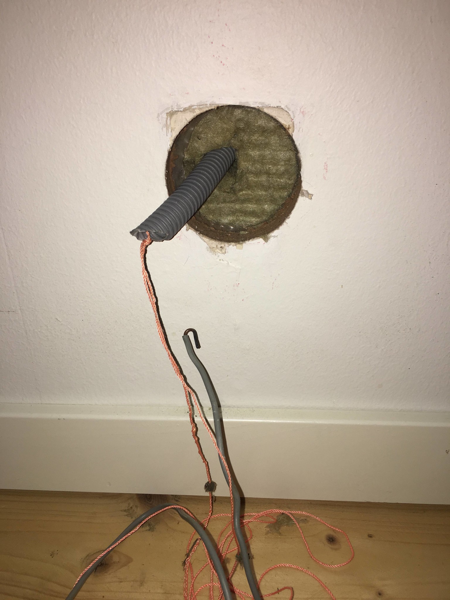

Hur dra slang/rör i ej åtkomlig kattvind?
Men går det få fram vp-rör mellan de ställen som är tänkta, så skulle jag kunna tänka mig att dra EKK eller EKLK-kabel (eller EXQ resp EXLQ i mitt fall) i röret. Men skippat tanken på lös FK.
Sen se till att kabeln är dragavlastad i bägge ändarna, klamrad sista biten eller något annat fiffigt.
Även att VPröret är lite fastsatt/klamrat åtminstone där man kommer åt
Ty det är ju numera tillåtet att ha lös vitkabel i väggar under vissa förutsättningar, förutsättningarna är dragavlastning i ändar samt spikskydd där det är befogat.
Och att kabeln ligger i VP-rör lång bit av sträckan är ju bara ett plus.
Det ger ju åtminstone lite gnagarskydd och övrigt mekaniskt skydd.

Jag har någon gång använt ett gammalt teleskopmetspö för att nå långt i trångt utrymme. Finns tydligen särskilda "teleskoprör" för samma syfte http://www.carbix.se/product.html/glasfiber-teleskop-10-m
Borde kunna funka med din tanke om tältstänger eller VP-rör, fast förhoppningsvis utan flexen då.

Jag satte en stump flexslang i änden på ett vp-rör o tryckte in röret. En muff o ett VP-rör till o tryckte vidare blandat med skakningar, vridningar o några enklare svordomar.
I röret hade jag dragit murarsnöre som hängde ut längst fram, o på murarsnöret hade jag gjort flera loopar.
När jag trodde jag var framme med röret så körde jag in en gammal EK i hålet i väggen som jag gjort en böj på. Jag snurrade o fipplade runt med den o då fastnade snöret i öglan, sedan drog jag ut det genom hålet.
Tyvärr blev det ingen drönarflygning, harpunskjutning, slangbella eller något av de andra bra lösningsförslagen. Men jag är trots allt tacksam för det. O för alla bra förslag.
Fast jag börjar tveka på om jag verkligen skall sätta ett vu längst bort. Verkar betydligt besvärligare.
