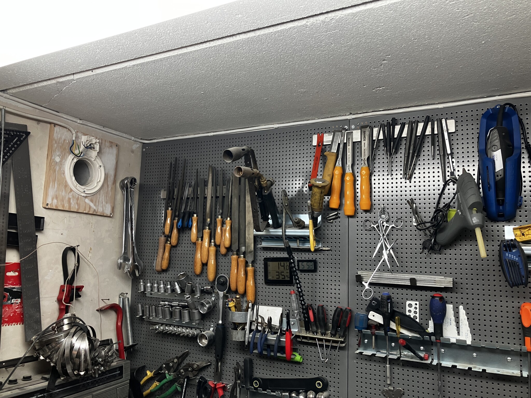

Nu har Paxfläkten givit upp, så jag tänkte ta ett nytt grepp. Tanken jag har är att skaffa en lite kraftigare fläkt (så jag kan skapa ett riktigt undertryck i garaget om jag t ex målat något som luktar starkt) som också kan fungera som extraktor vid t ex lödning eller svetsning. Jag har hittat en billig fläkt på Biltema som jag tror skulle uppfylla mina behov. Så här ser det ut i garaget nu när jag tagit bort Paxfläkten:
Min tanke är att ta bort alla rester från gamla fläkten, trä in ett passande rör i frisklluftsintaget, koppla på några böjar för att kunna montera fläkten i taket. På fläktens intag ska det vara enkelt att sätta på någon slags flexrör som jag kan manipulera så den fungerar som extraktor. Nedanför verktygstavlan är min arbetsbänk så det blir nog rätt bra att fläkten monteras i taket ovanför.
Jag har kikat på rörböjar (Spiro) men funderar på om jag ska köra 45° vinkel eller mindre. Jag vet ju att ju mindre vinklar desto bättre flöde och lägre ljud, men jag känner att det inte är så viktigt i det här fallet...det är ju ett garage. Jag funderar också på om jag ska montera fläkten rakt ut från friskluftsintaget eller om jag ska vinkla in rören så fläkten hamnar nära verktygstavlan. Ett alternativ är också att montera fläkten rakt ut från intaget, men det tror jag blir lite knasigt.
Elektriskt kommer fläkten ha två strömbrytare, en som är "PÅ" och som ger lågt varvtal och en som ger högt varvtal. Jag kommer också integrera fläkten i mitt hemautomationssystem så jag kan programmera den att gå ett visst tidsintervall eller t ex om luftfuktigheten i garaget är förhöjd av någon anledning så ska den gå tills fukthalten sammanfaller med utomhusluften.
Någon som får någon spontan tanke gällande det här lilla projektet?
