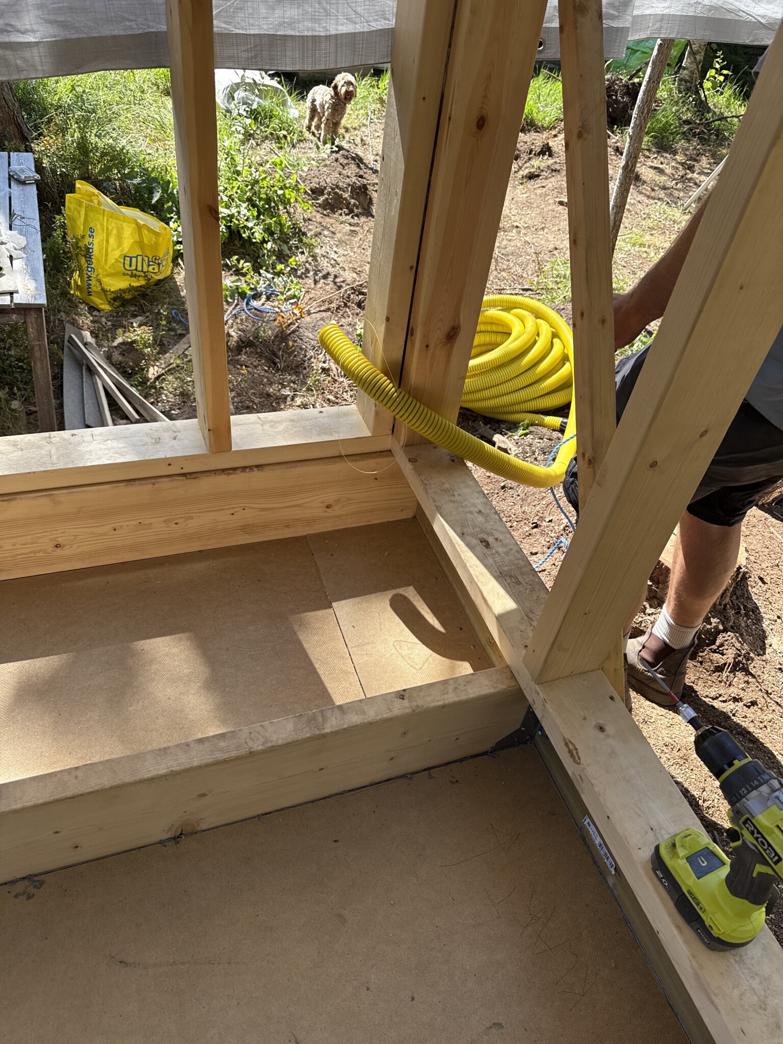

Hur ska vi på bästa sätt dra in röret i friggeboden? Var sätter vi ingångshålet och hur/var fäster slangen? Ska vi jacka ur i väggelementets nederkant? Eller ska vi låta slangen gå upp genom trossbotten och fästa det bakom innstallationsregelverket som vi sätter innanför isoleringen?
Infälld eller utanpåliggande gruppcentral?
Vid infälld gruppcentral så skulle jag gå upp i väggen.
Vid utanpåliggande gruppcentral så skulle jag gå upp via trossbotten å precis innanför väggen.
Oberoende vilket så bör/"ska" det vara mjuka böjar på slangen, följ gärna nätägarens krav för inkommande servis till mätarskåp även om det bara är egen intern matning.
Tack. Elektrikern kommer i veckan så vi tänkte förbereda så långt vi kan. Nu drog vi den genom trossbotten och gick upp precis innanför väggen. Då hoppas jag att det kommer funka.Demmpa skrev:
