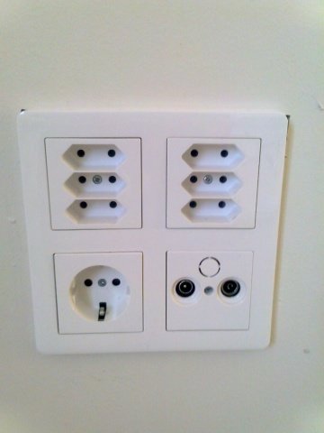

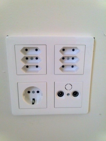

Ja, låt en elektriker komma dit. Ett tips är att sätta Eljo Exxact 2x2-facksram eller 2x3-facksram med vanliga uttag, europauttag och antenn. http://www.elonline.se/exxact-kombinationsramar-primo-design/4248-0
Uttagen kan du dessutom lägga över en strömbrytare antingen vid dörren eller på väggen vid TV:n så du kan stänga av allt, om du vill.

Ja, det är det. Men jag är bara elektriker, kan inte trolla bort felen som snickare gör.
//Patrik
//Patrik
Renoverare
· Gävleborg
· 8 220 inlägg
Är man en snickare som gör rätt så skulle jag förorda att såga en fyrkant jämnsmed sidorna på dosorna och inte med 2 cm extra på sidorna.
//Patrik
//Patrik
