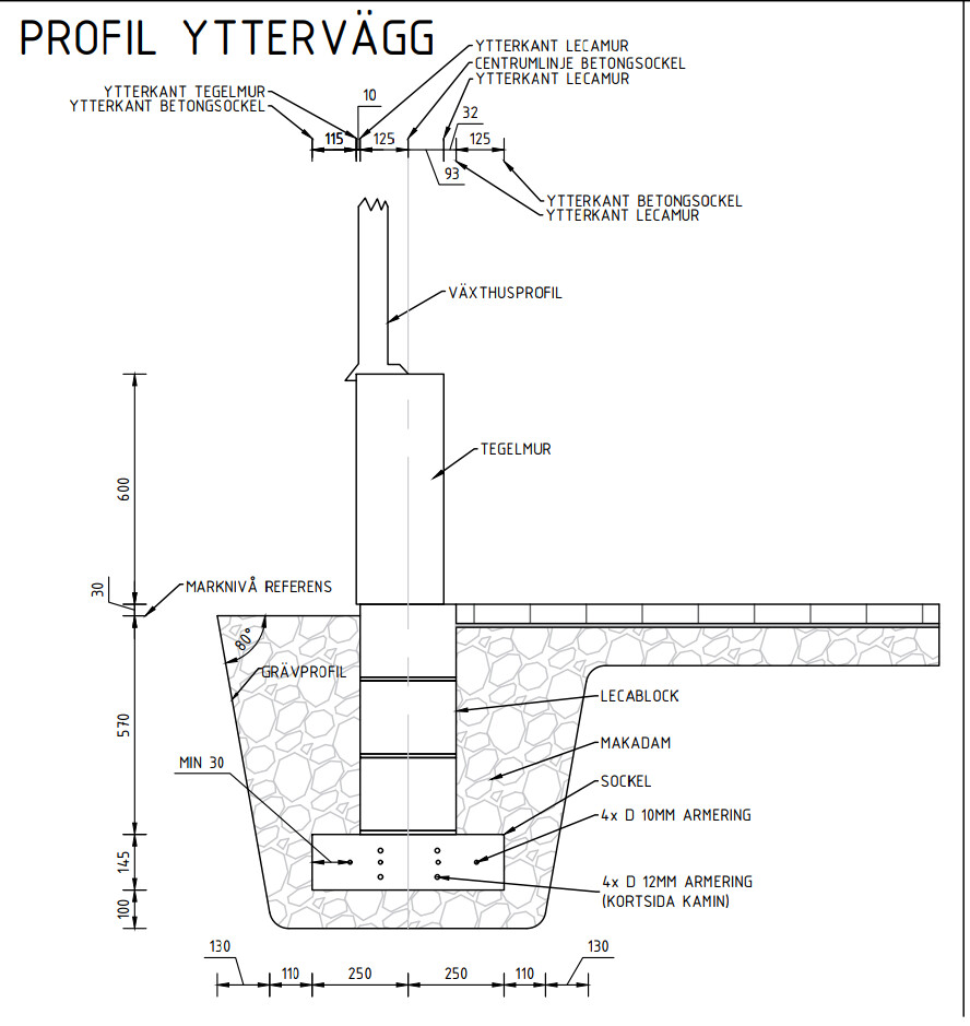

Vi ska bygga växthus från Willab Garden - Green Room Botanic (29,6 kvm) med 60 cm tegelmur - några mil utanför Göteborg, och ska köra igång med markarbetet om några veckor. Tanken är att vi ska göra grunden upp till marknivå själva och sedan ska en murare fixa tegelmuren.
Nu till den stora frågan som håller oss vakna på natten. Vi har försökt läsa på både här i forumet och runt om men blir inte kloka på hur djupt vi bör gräva. Planen just nu är att gräva ner till ca 80 cm, gjuta sockel och 3 skift lecamur.
Är det överdrivet att gräva ner till ca 80 cm så som vi planerar nu? Funderar på om vi kanske klarar oss med 2 skift lecamur istället?
Det verkar vara väldigt blandade synpunkter på forumet. Är det någon som någonsin fått problem med ett för grunt anläggningsdjup till växthus?
Marken är sandig morän.
Tacksam för input!

Vårt murväxthus, på 10kvm, fick ett grundläggningsdjup på 50-60 cm skulle jag tro. Stockholm, tung lerjord. Men då gjöt vi kantbalken upp till marknivå, istället för att mura med leca. Markarbetaren tyckte att det inte fanns en chans att det skulle röra på sig med tanke på konstruktionens tyngd. Muraren murade bara rakt upp från kantbalken med vattenpass, kryssmätningen fick gubben som byggde formen stå för (så se till att ni är nogranna). Det lilla överhänget där tegelmuren är lite vidare än kantbalken på er ritning blir snyggt :)

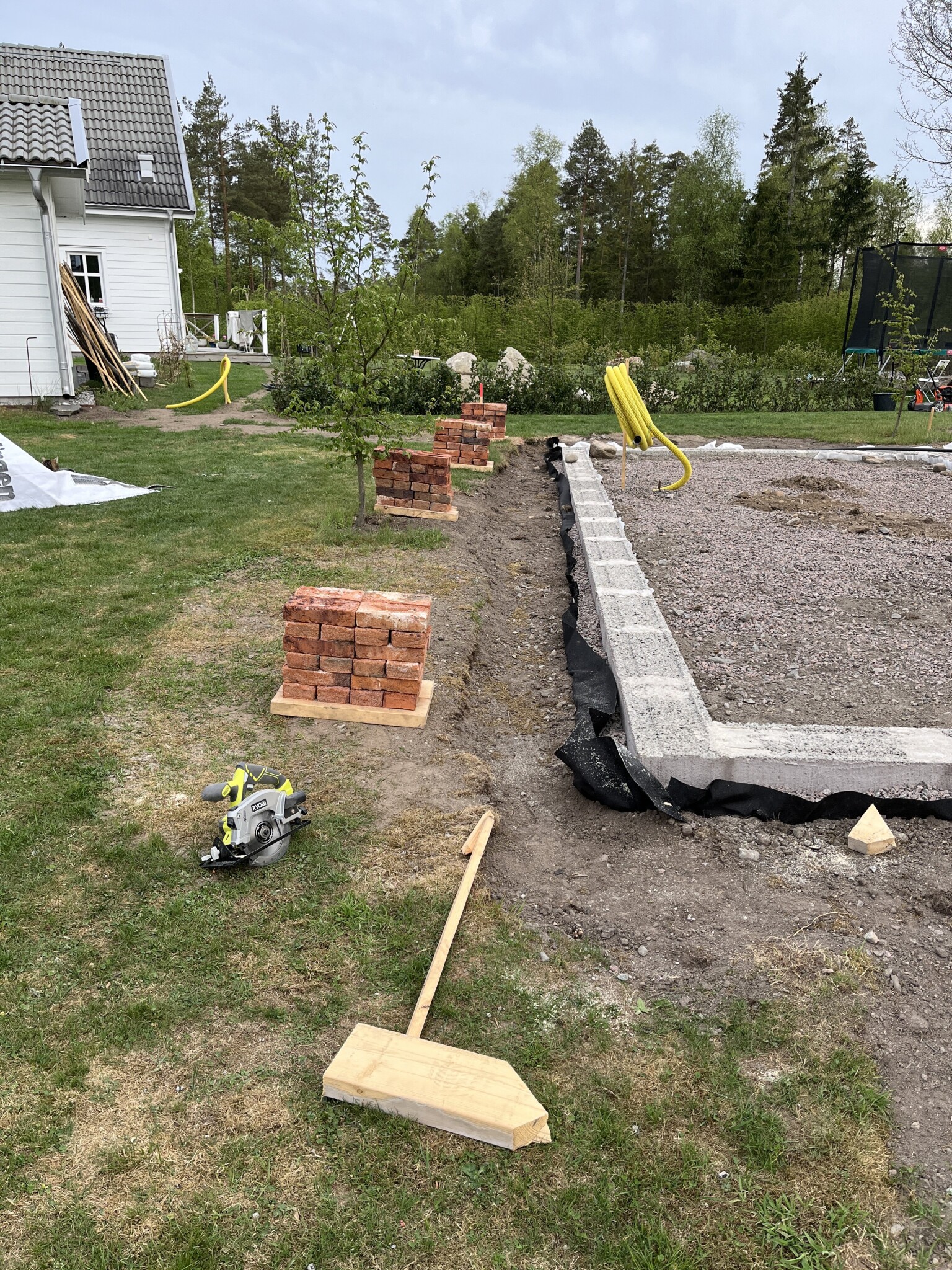

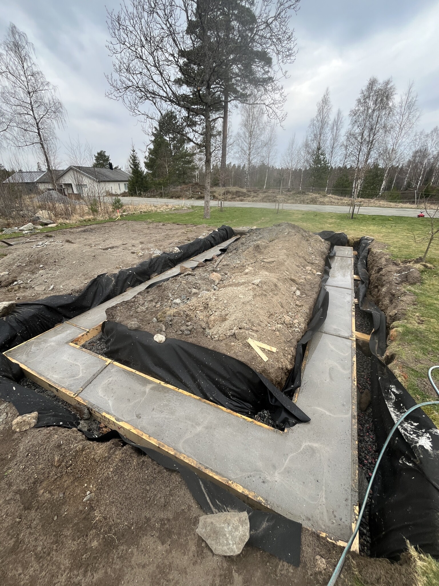

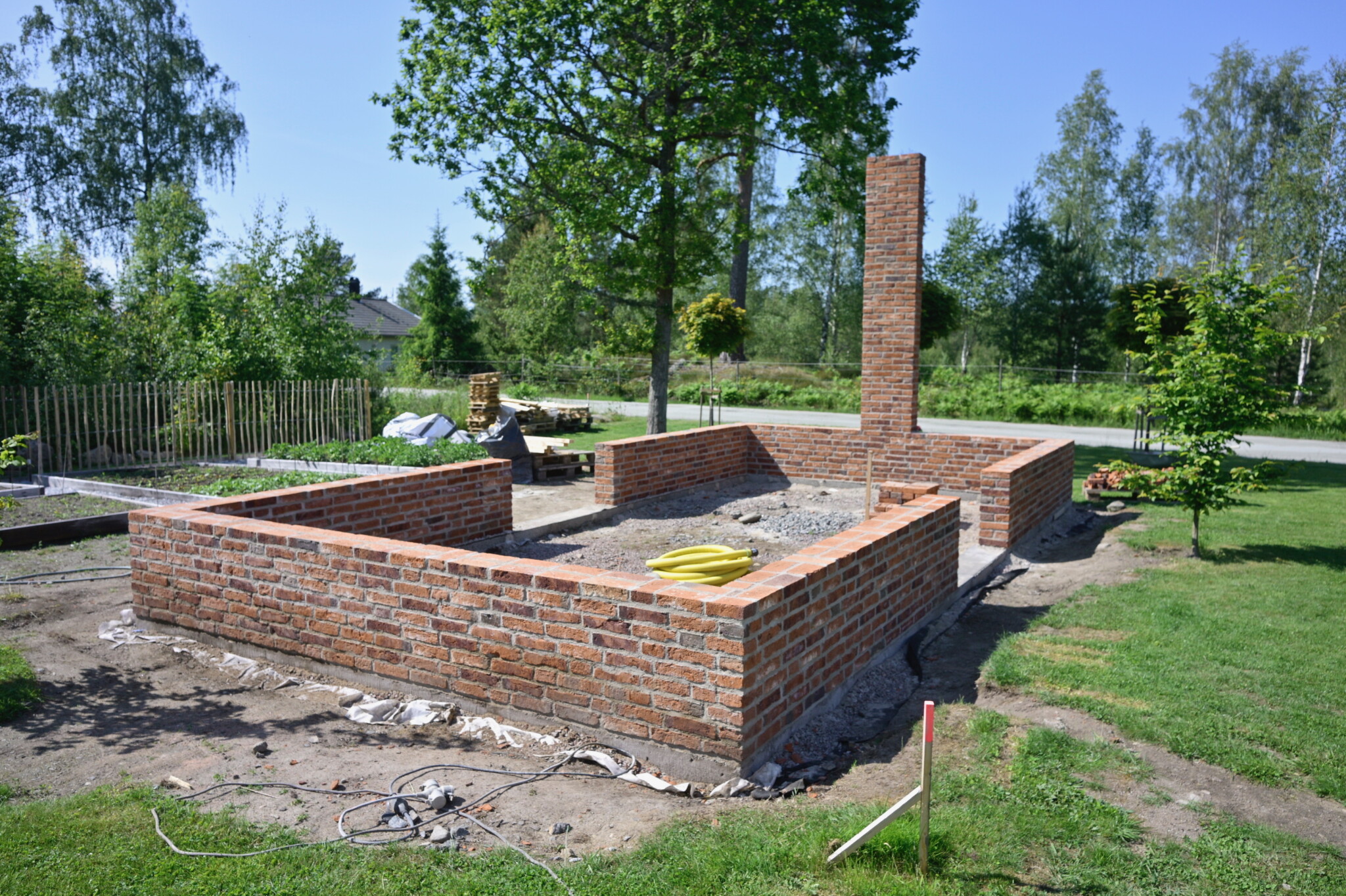

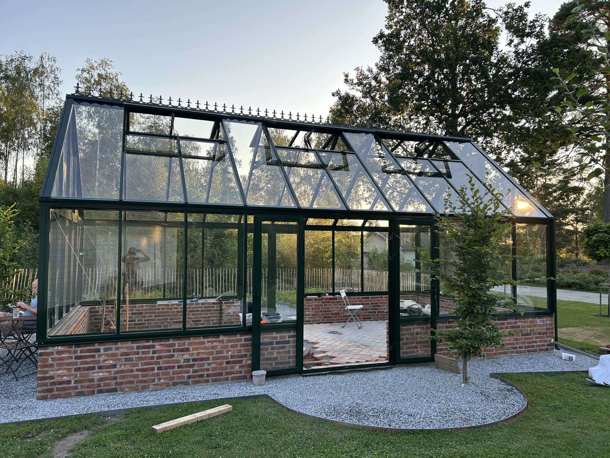

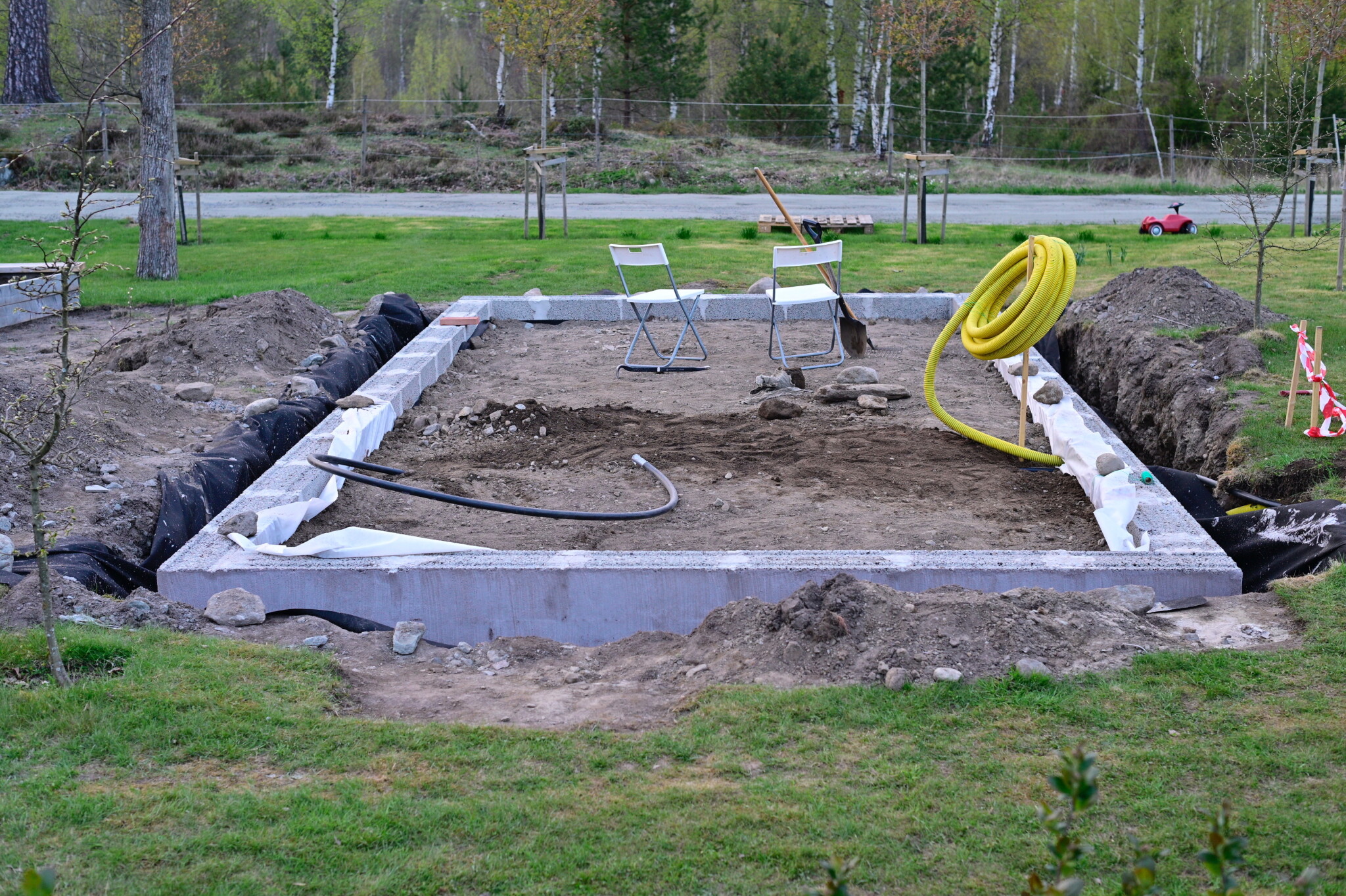

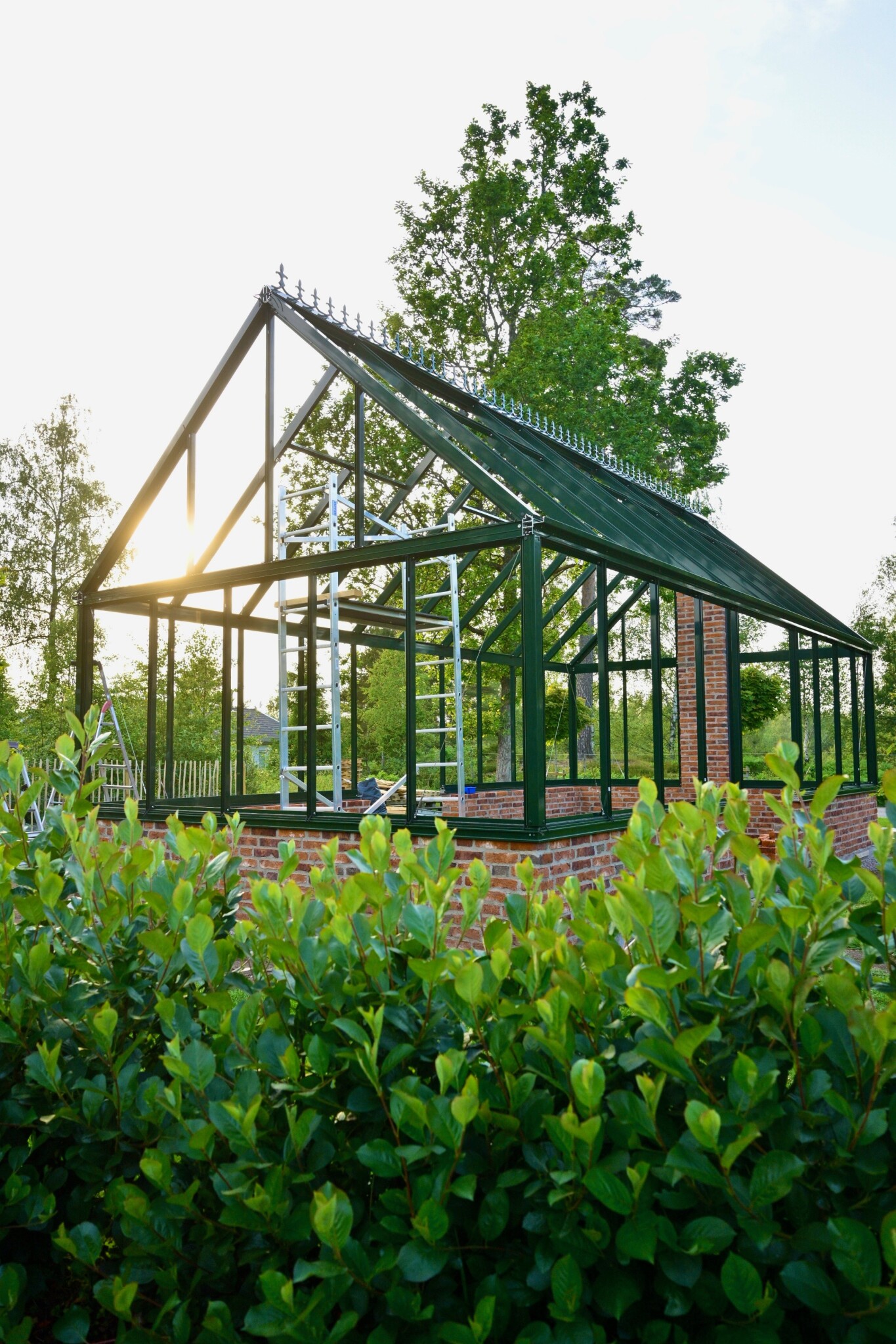

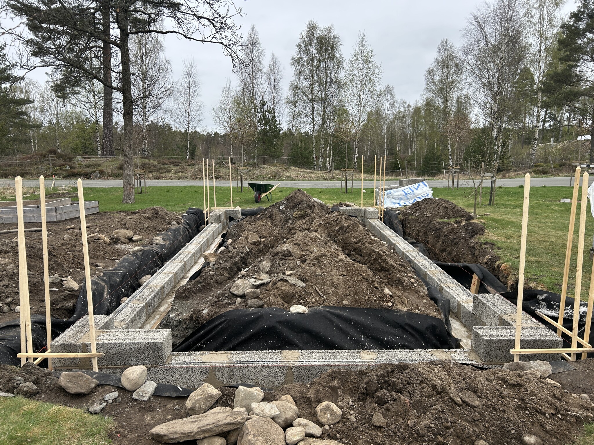

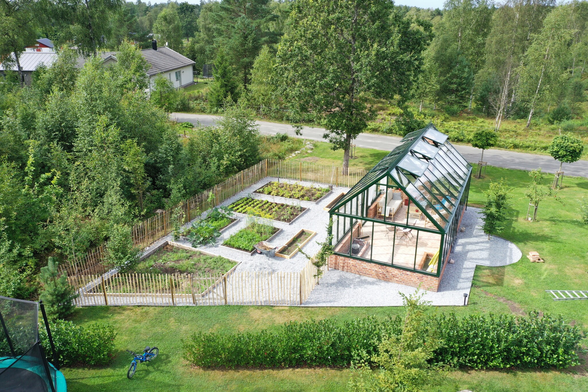

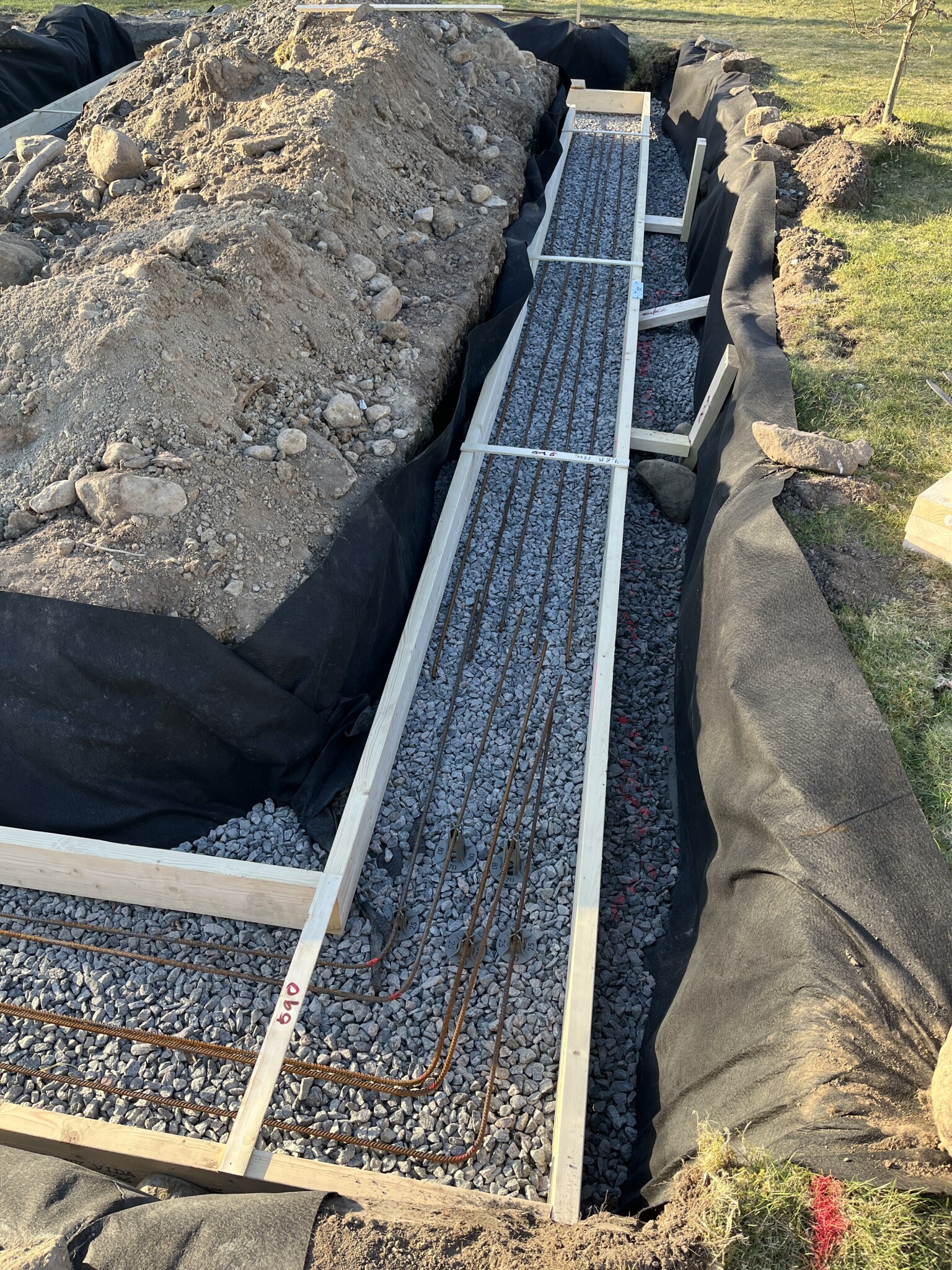

När vi väl började gräva kändes det helt överdrivet med 80cm, så vi tog bort ett skift leca och nöjde oss med sockel + 2 skift lecamur.
Här är lite bilder från bygget och färdigt växthus.
  • Grundläggning av växthus med grusfylld schakt, träram och armeringsjärn; omgiven av jordhögar och duken.
  • Grunden för ett växthus med nylagd betongsockel och lecablock syns på en gård i ett skogslandskap.
  • Bygge av växthus med grävt område och uppmurad grund av leca-block, omgiven av jordhögar och trästöd i trädgårdsmiljö.

  • Växthus under konstruktion med grön metallram och tegelbas, omgiven av grönska och träd i bakgrunden.

  • Färdigt växthus med grön ram bredvid odlingsbäddar i en trädgård. Omgiven av träd och en väg i bakgrunden.

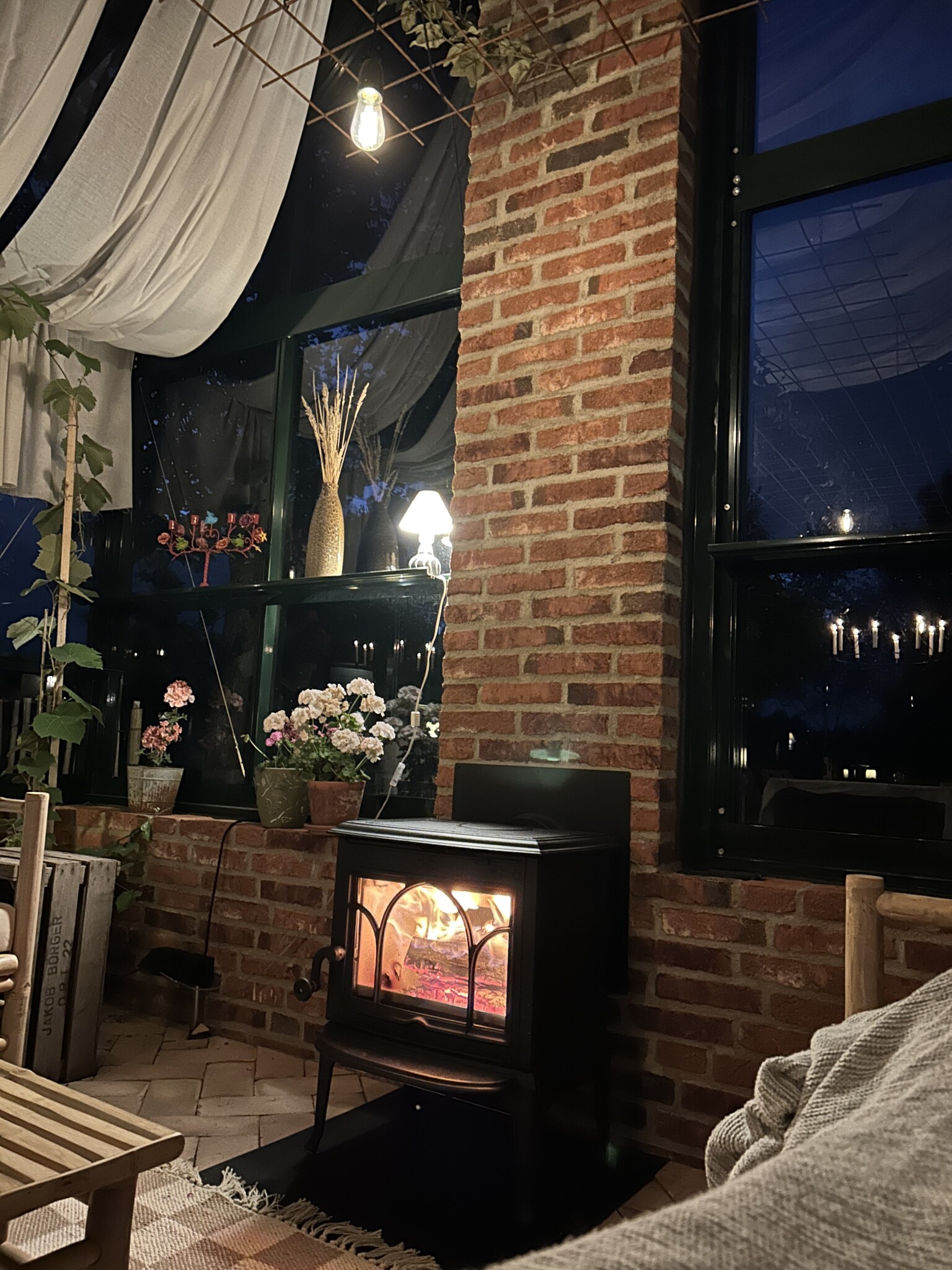

Tack för svar och bilder! Grunden ser rejäl ut! Trevligt med kamin och inhägnade delen dessutom, bra inspiration där med.
