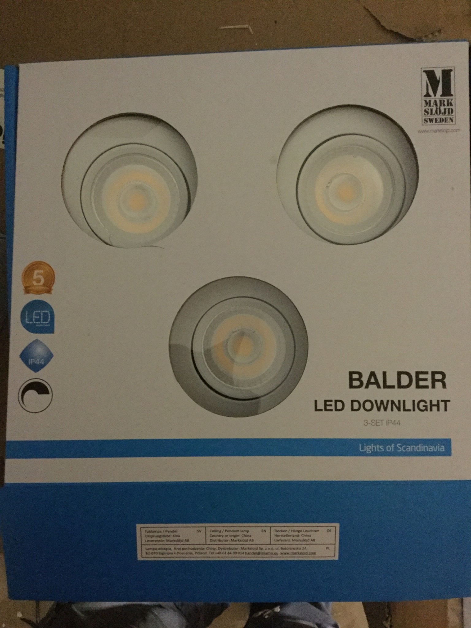

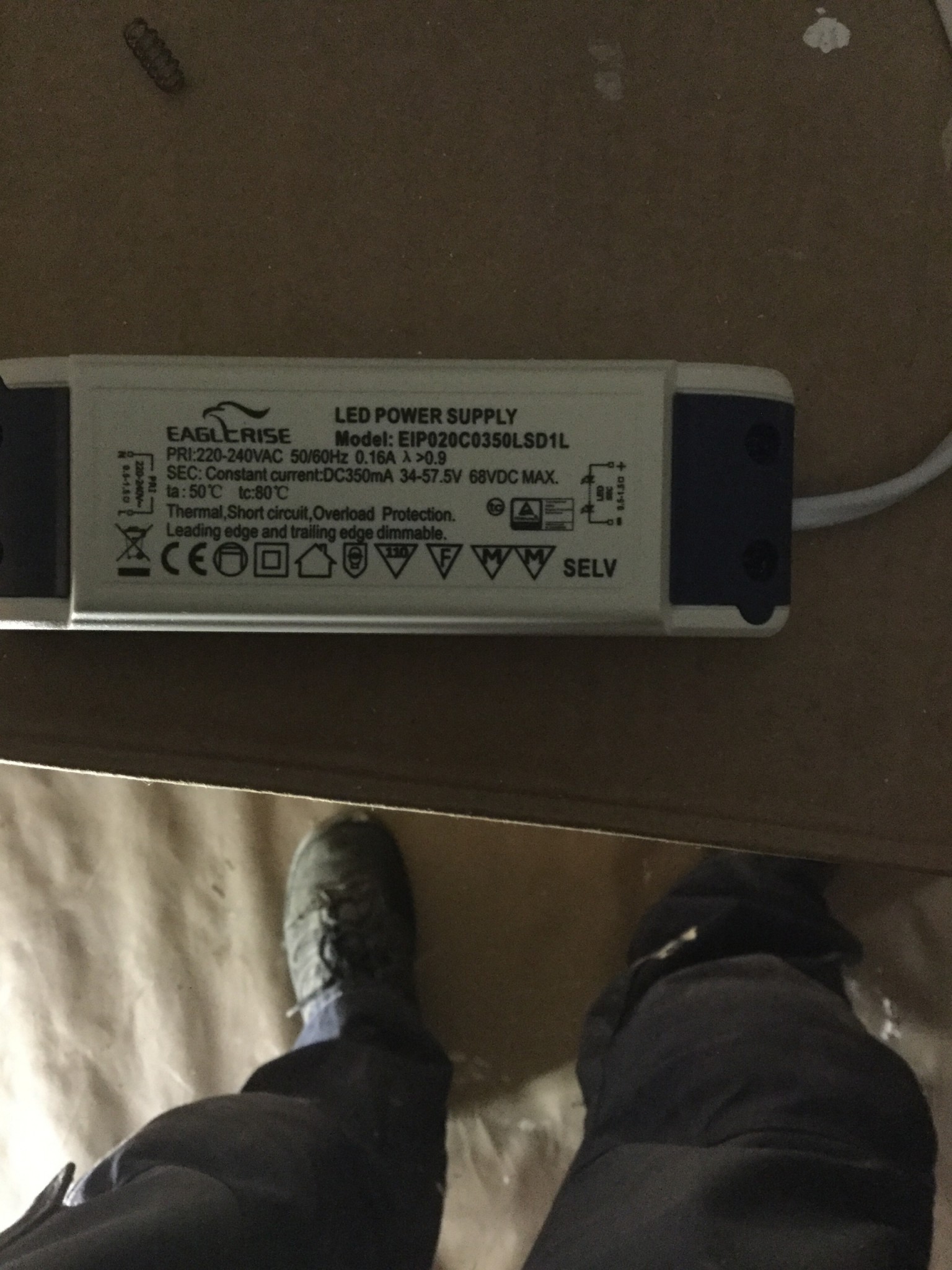

Har köpt detta på Bauhaus, skulle nu koppla in det med impulsbrytare och dem tänder och släcker fint men hur ska jag koppla för att få den att ta pulser för dimmning?
Det kan du inte med den drivaren. Den dimmas på primärsidan med antingen tyristor- eller transistordimmer (dvs vanliga vriddimmers, eller dosdimmer). Du kan inte styra den där direkt med en impulsknapp. Om du vill kunna göra det, köp ett annat drivdon. Den lämnar 350mA så det är enkelt att hitta andra passande don.
Ja, troligen. Räkna inte med att dimmerkurvan blir bra. Jag har en liknande lösning som jag blev tvungen att göra (konstantspänningslist i köket, dimmas på primärsidan). Man får trycka rätt länge innan den börjar dimma. Tror att det är just den där dimmern jag har.
Bättre är att köpa ett nytt drivdon som har push-dim som du vill ha, t.ex. denna http://www.eldirekt.se/belysning/tillbehor/led-driver-mb-multi-250-700ma
Nu står det inte hur kraftiga spottar du har köpt, så kolla maxeffekten vid 350mA.
